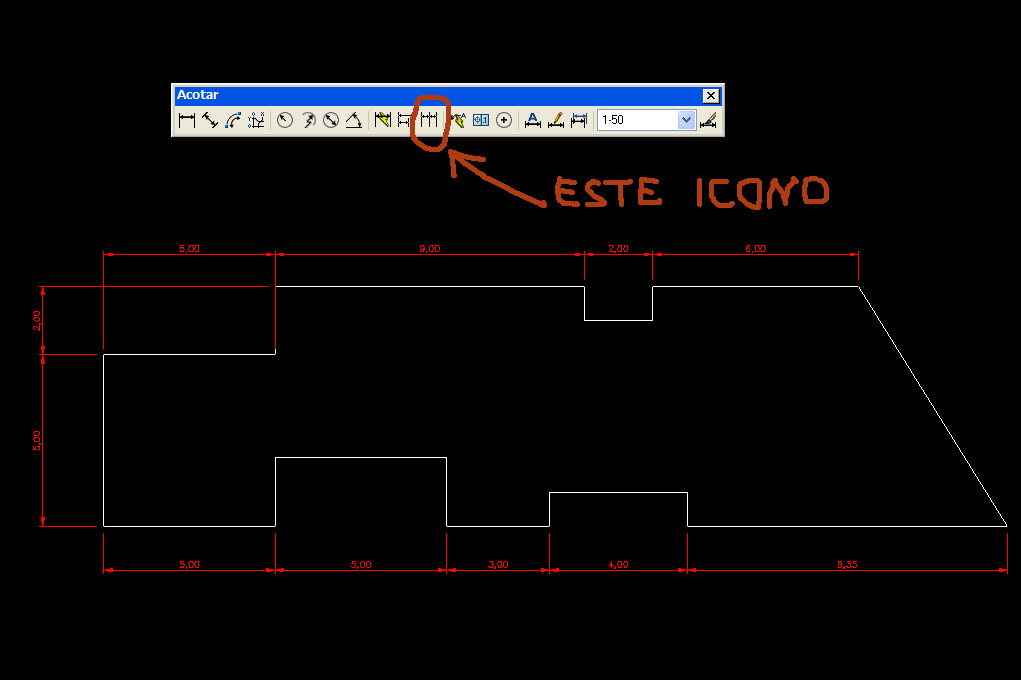

    Bueno, no sé si entiendo bien la pregunta, pero si es que lo que me parece, es tan simple, como: Situar la primera cota a una distancia determinada y para que las siguientes queden a esa misma distancia, solo tenemos que cambiar la opción de acotar a continuar (AutoCAD 2006-icono son dos cotas seguidas), entonces nos ira preguntando sucesivamente solo por el segundo punto de la cota, así de esta manera, nosotros solo tendremos que marcar el segundo punto, ya que el primero nos lo toma automáticamente de la cota anterior y las posiciona todas una a continaución de la otra (obvio) y a la misma altura.
    No sé si será esto lo que pretendes.

    Ahora lo veo más claro. Para eso, solo tienes que introducir una distancia y el ángulo, o sea, una coordenada relativa Polar, por ejemplo, si quieres situar la cota a 8 hacia arriba, pues cuando te pida el punto para posicionar la cota, tecleas @0.08<90, que la quieres posicionar en la izquierda vertical, pues tecleas, @0.08<180, y ya está.
    Espero que sí sea esto lo que preguntas.
    Edito: que yo sepa, no existe nada en el menú de configuración de cotas para ello.
