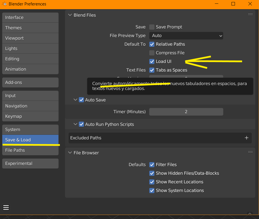

    Edit > Preferences > Save&Load tienes una casilla para cargar la interfaz a tu gusto o no.
    EDITADO: Desmarca la casilla si quieres que no se cargue la interfaz.
