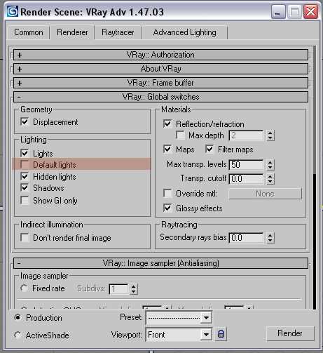

    No te habrás olvidado de desmarcar las luces de defcto (defoult lights) del Vray?

    Aquí Esat la captura de lo que me refería, que si tienes marcado esa opción vas a tener una sobre-exposición de luz.

    Si has hecho el césped con la herramienta Hair&Fur tienes que usar luces de tipo spot y no de tipo direct. De lo contrario, tendrá esa apariencia de auto iluminado. Pruébalo.
    Sin embargo, con el Hair&Fur también es imposible hacer que aparezca en los reflejos. Me parece que es un problema de la herramienta.
