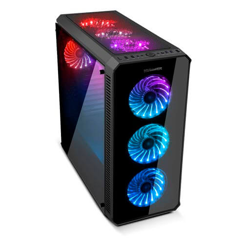

    Eso si asegurate de que te coje, el noctua, ya que tiene altura, necesitas una caja grande.
    yo tengo la hummer tgx y cabe todo ya que es e-atx.
Nombre: nxhummertgxb_1.jpg
Visitas: 96
Tamaño: 21.7 KB
    aqui la tienes en mi canal
    https://www.youtube.com/watch?v=9R1ZSqR0rho&t=2s
    y aquí otros canales, la caja tiene 3 ventiladores de 140 y no hace ruido.
    https://www.youtube.com/watch?v=7z7n2Yj_zig&t=117s.
