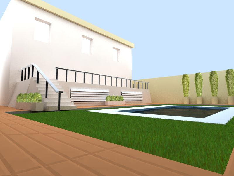

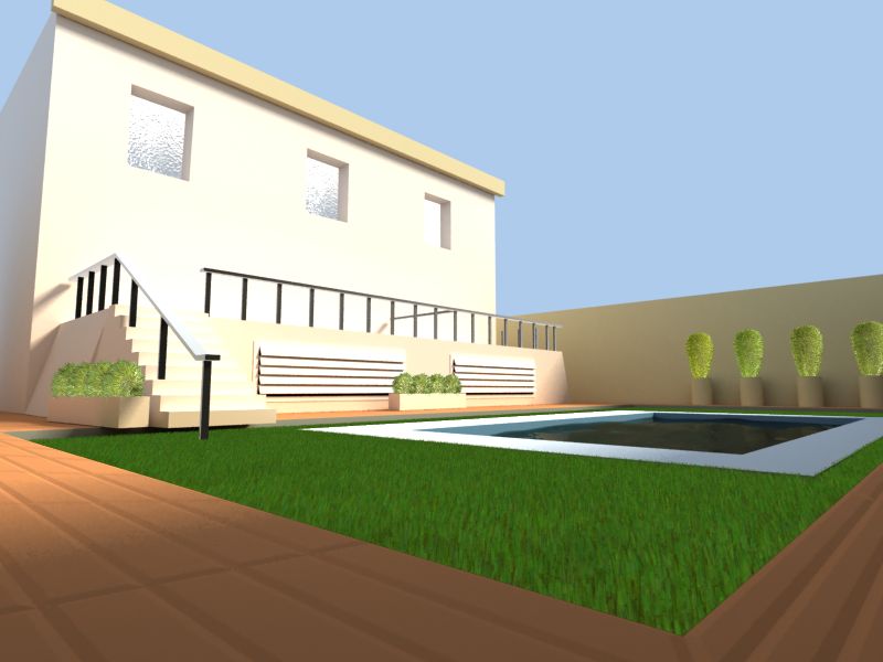

    Hola. Pese a haber completado la escena, no consigo dar con el fallo, a excepción de la geometría que no encaja, y las plantas que tiene luz propia.
    Las cáusticas del agua no se reflejan y las tengo activadas, lo mismo con el césped (hir & Fur). Espero que me echéis un cable.
    Esta solo tiene la indirect illumination, en Vray.
    Esta tiene una direct lught con Vray y la GI activada.

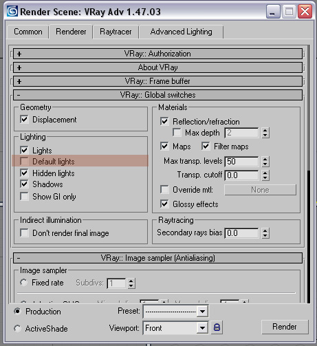

    Aquí Esat la captura de lo que me refería, que si tienes marcado esa opción vas a tener una sobre-exposición de luz.

    Si has hecho el césped con la herramienta Hair&Fur tienes que usar luces de tipo spot y no de tipo direct. De lo contrario, tendrá esa apariencia de auto iluminado. Pruébalo.
    Sin embargo, con el Hair&Fur también es imposible hacer que aparezca en los reflejos. Me parece que es un problema de la herramienta.
