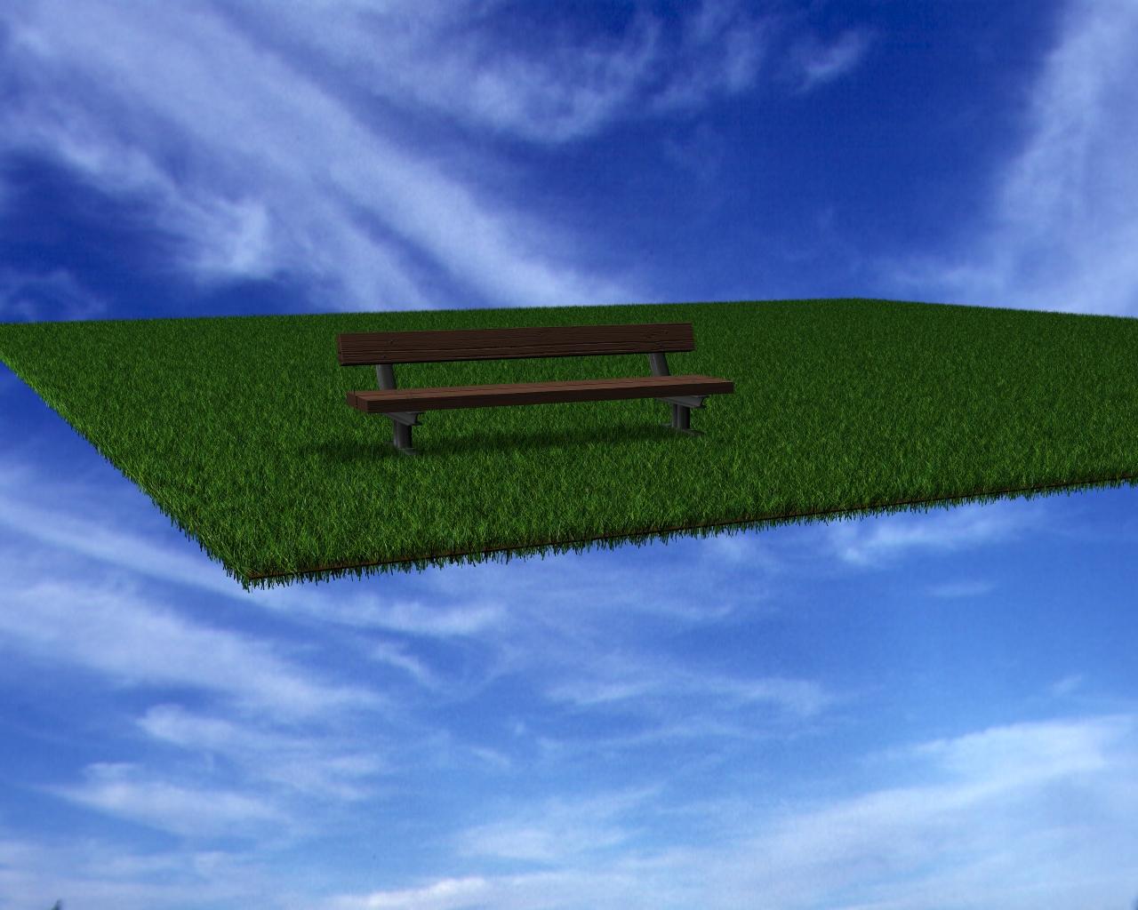

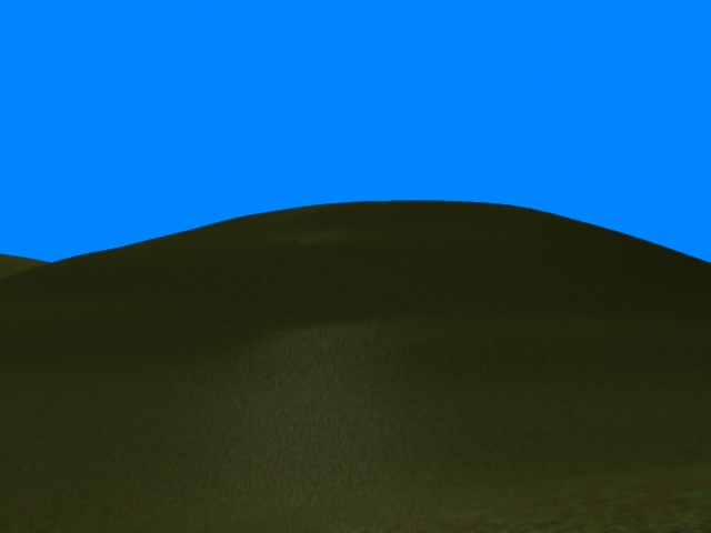

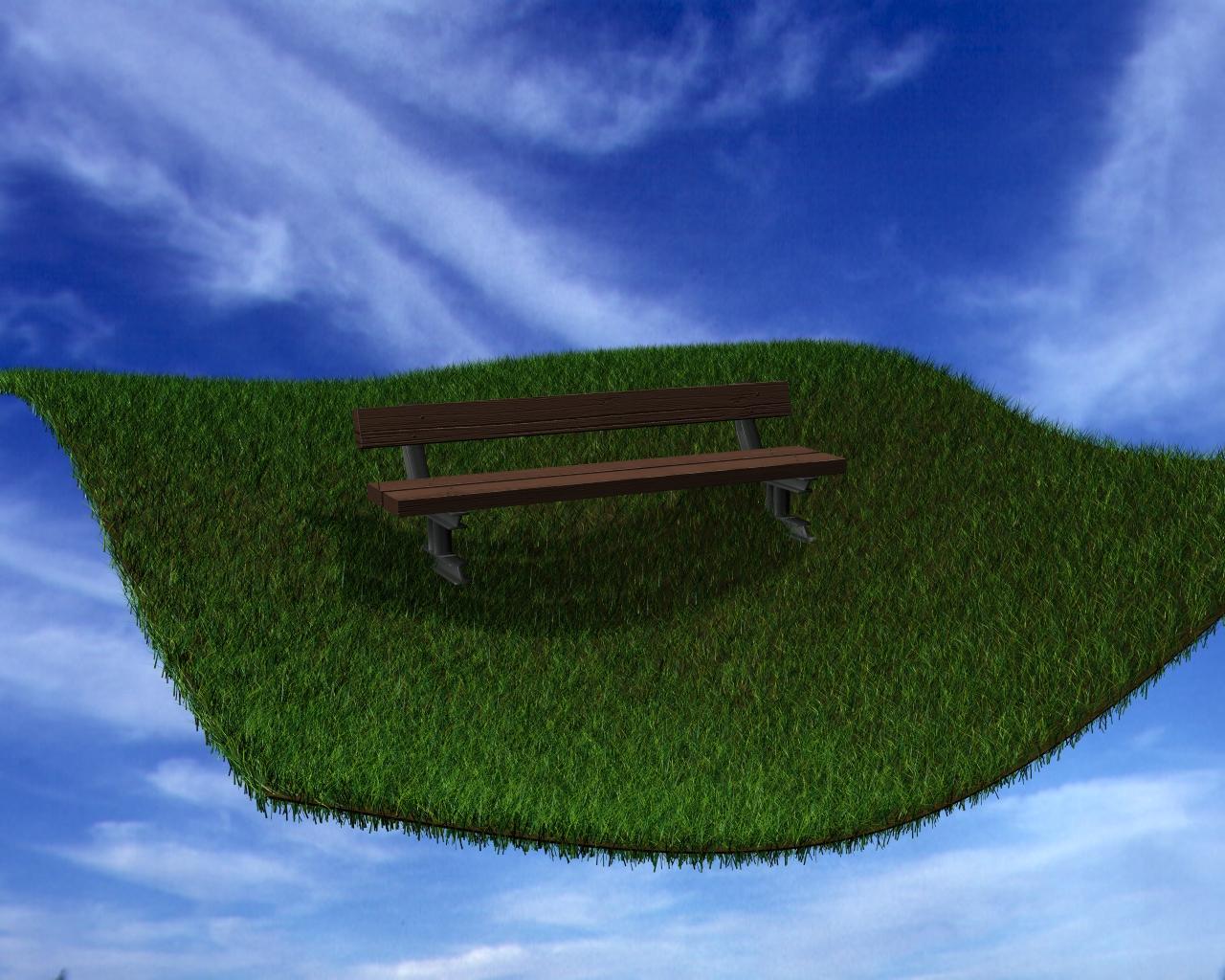

    Hola a todo, estoy intentando crear un césped para un parque, después de mucho probar he visto que crear un césped realista el relativamente sencillo, el problema que tengo es que, al superficie de terreno que tengo que rellenar anda sobre los 55mx55m, traducción, un huevo.
    Entonces, mi pregunta es si alguien me podría ayduar con alguna técnica para poder rellenarlos sin que se me cuelgue el PC, por que claro, no puede manejar tal cantidad de hierba. Os dejo unos screens de lo que llevo. El primero es de una prueba usando un blur direccional en al textura para parecer hilos y los otros dos son directamente un cantidad brutal de césped hecho matojo a matojo.

    Con que has hecho el césped? Modelado, plugin? Si puedes haz instancias para no tener en el visor tanta cantidad de objetos, y para el render podrías hacer un Lod a la cámara.

    Utiliza el modelo sólo para lo que se vea en primer plano. Para lo demás, utiliza una textura. Esa hierba es salvaje, esta desproporcionada algo así, pero le metes un poco de ruido en Adobe Photoshop.

    Está modelado, no sé qué es el Lod, pero supongo que, no servirá. El césped lo he modelado haciendo unas pocas hojas diferentes (3 o 4), cambiadas un poco su altura y curva, además de su color, luego las he repartido por la superficie con el scatter y ya está.

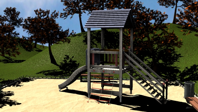

    Bueno, yo casi me había olvidado del césped cuando veok todavía le estáis dando tralla, finalmente decidid usar siempre un mapa de desplazamiento (no tan exacto como el mostrado pusa), suficiente para el efecto orgánico que yo quería darle a mi escena, no voy a usar césped cuando se vea de cerca porque se notaría el cambiazo y de todas formas, no va a ser algo primordial, aquí os dejo como ha quedado el parque.
