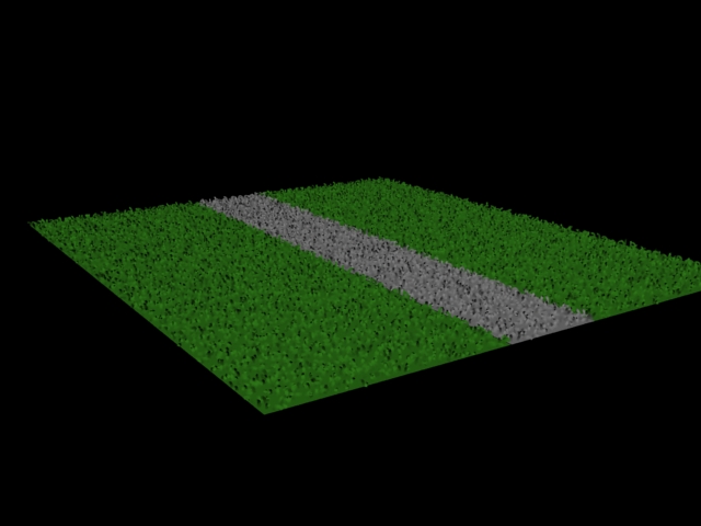

    3dsmax Ayuda con césped de campo de futbol
    Hola. Pues a mí se me ocurre con Vray hacer el pastito. Mira, la verdad no le puse ni texturas ni iluminacdion, por que estoy en le trabajo y no tengo mucho tiempo. Pero bueno.
    Mira así es como me quedo, utilice 3 plane y a cada uno le puse Vray flur. Es una manera un poco, tardada para hacerlo, ya que tendrías que trazar cada una de las partes del campo de fot, pero pues es una manera fácil.
    Si no sabes que es el Vray flur, hay preguntas aquí y te explico (en este hilo).
