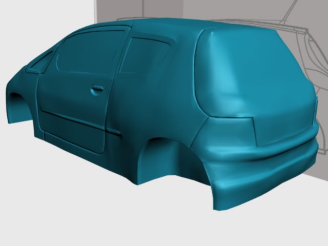

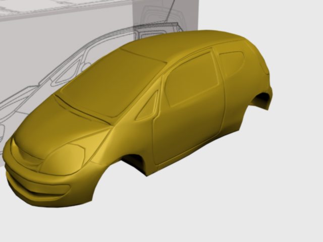

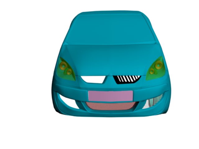

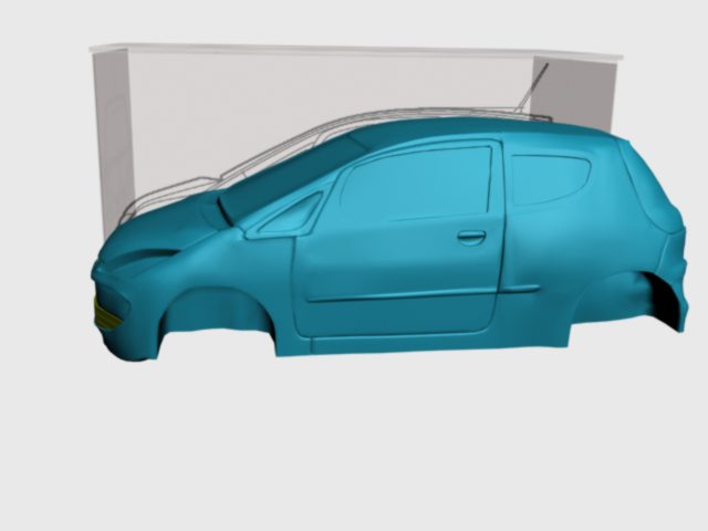

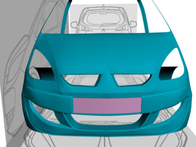

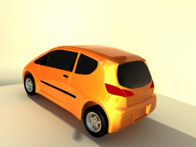

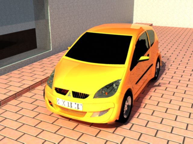

    Hola a todos aquí les dejo un coche que estoy realizando, con este trabajo cada vez trato de realizarlo mejor con sus críticas y necesito su opinión para mejorar. Gracias por su crítica contrucctiva.
    cada día mejorando en busca de la perfección.

    Sin ánimo de ofender, pero el coche parece que ha tenido un accidente, sobre todo viéndolo en la segunda imagen. Un saludo.

    Debes corregir esos golpes que están quedando, dale duro. Suerte.

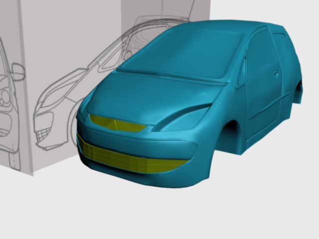

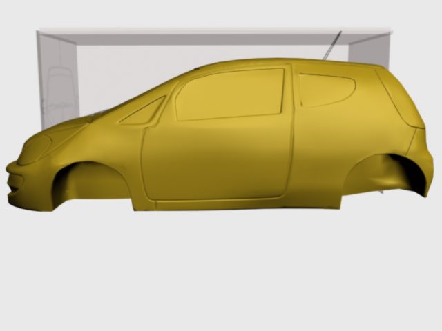

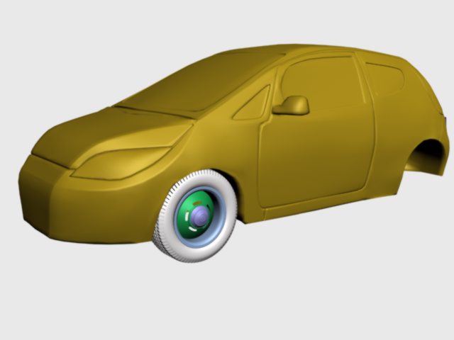

    Gracias por las críticas y lo hice de nuevo y cómo va quedando.

    No sé cómo acostumbres, pero por lo que veo parece que estuvieras modelando en bloque como si tuvieses platilina y fueras modelando un todo te recomiendo lo hagas por partes y te tomes más tiempo en cada una de ellas los golpes que te comentaban, los haz logrado disumuar un poco, sin embargo, el problema está más en que la forma no está bien definida.
    Pon un wire a ver qué tal esta esa malla, quizá no este lo sufisientemente densa.
    Otro cosa, consejo cuando vayas a dar formas redondeadas y vayas a mover point, polys o Edges, te sugiero lo hagas en las vstas ortogonales (front, right, top), es más fácil de cuadrar más aún si tienes referencias, que mientras si lo haces en perspectiva te puedes perder más y luego volver a cuadrarlo puede ser complicado si no estas acostumbrado.
    Ánimo con tu coche tomate tu tiempo que seguro sale algo bueno. Saludos.

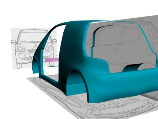

    Hola amigo. Yo soy un super principiante y por ello debería omitir mi opinión, pero prefiero dejarlo a tu consideración y que, si no te es útil el comentario lo ignores.
    Tal vez podrías intentar hacer la base y el techo juntos y todo lo que es ventanas puertas parachoques etc por separado, puedes ver en un carro real las partes separadas, porque si se ve medio boludin =(si te quieres desquitar pasa a ver mi barco y crítica. Saludos, amigo continua que el 3d es muy gratificante.

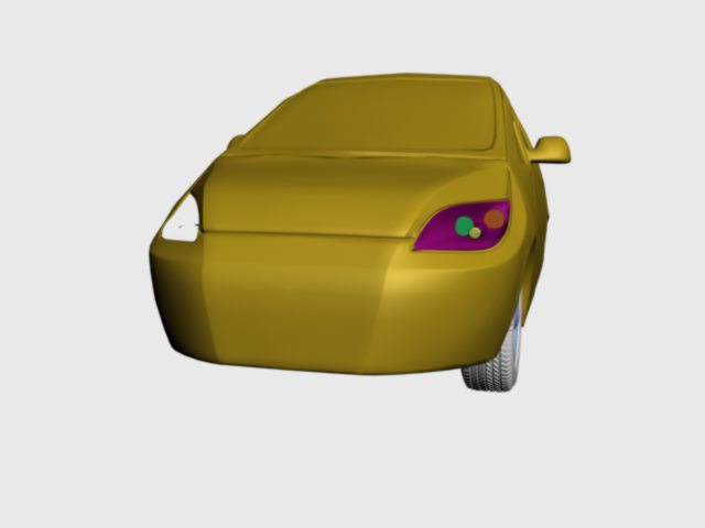

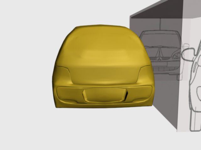

    A este coche le he relizando unas modificaciones para mejorarlo y gracias al pana que me ayudo con las fotografías de los focos que me han servido mucho y si me puede facilitar las fotografías de los focos traceros.

    Luis yo sigo insistiendo en que un coche debería modelarse por partes y no todo en conjunto, pero no sé, ese es mi modo, ya que así me da la impresión de que fuera a quedar para Low poly, y no lo podrías aprovechar al máximo, me refiero a tirar unos renders con un interior, puertas abiertas, y los perfiles que son rectos también cuentan.
    Pero bueno sigue con ello a ver qué tal queda el resultado, ánimo.

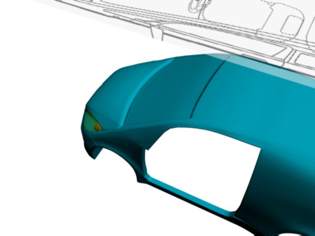

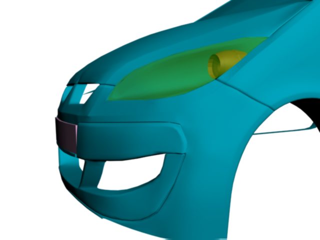

    Esté coche no me ha gustad cómo va quedando y e tenido que modificarlo, díganme como va.

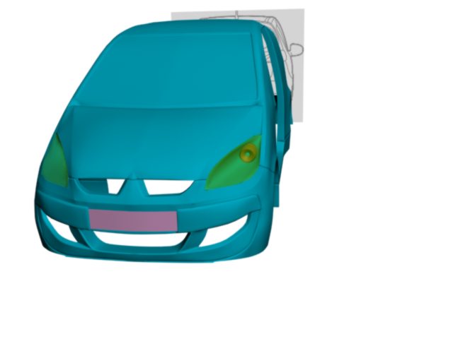

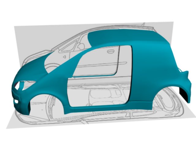

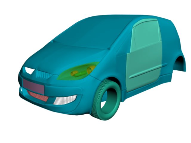

    Hola aquí les dejo lo que e avanzado con mi coche, hacerle los foco es un poco complicado porque lo quiero lo más parecido al original, de todas manera gracias al pana de las fotografías.

    Que más mi pana, ¿por qué no subes unos wires en Low poly? Para ver cómo te va quedando la distribución de la malla y así se te pueda echar una mano.

    Como te dice Jam es un visión alámbrica de tu modelo, puedes hacerlo de varias formas, capturando la pantalla o en 3dsmax tienes la opción en el editor de materiales para crear un material con dichas características y sacas un render común y silvestre, recuerda desactivar el modificador de suavizado que estés utilizando (MeshSmooth o turbo).

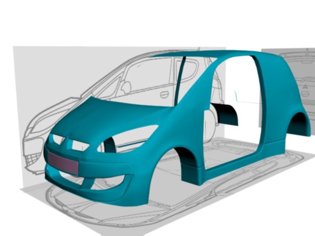

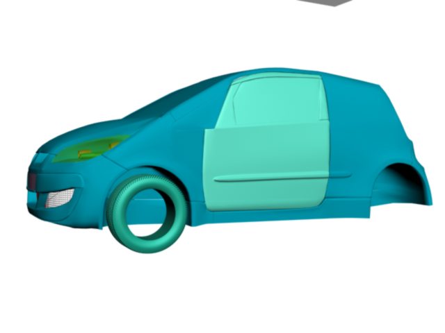

    Hola voy adelantando la parte delantera del coche, díganme cómo va quedando.

    Hola a todos aquí les dejo cómo va quedando el coche.

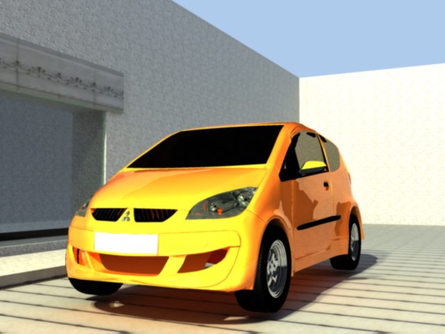

    Buenas, a mi criterio deberías ver las costuras que se notan bastante, y algunas curvas suavizalas más agregando segmentos, nada más, está quedándote bien.
    Ah y al pana, lavale el coche a tu mujer ¿no? Saludos.

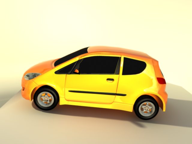

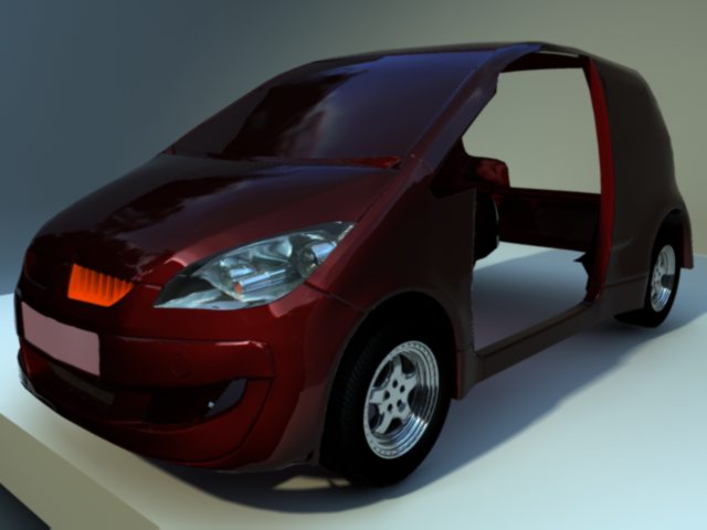

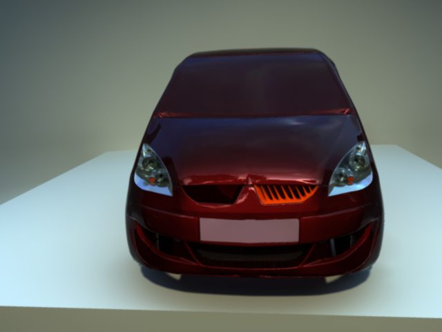

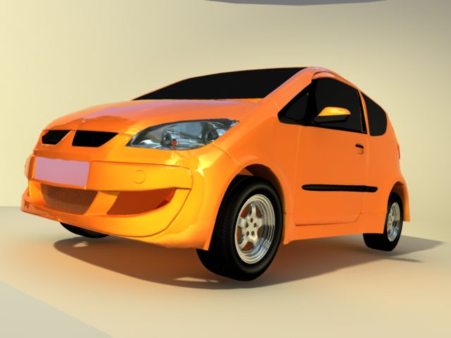

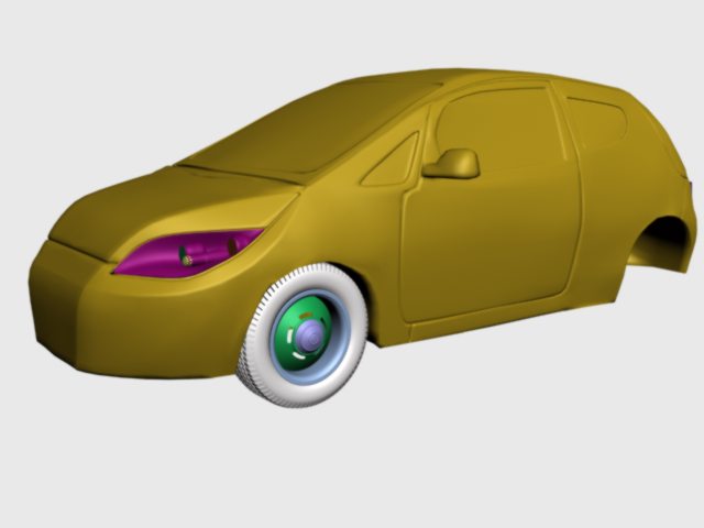

    Hola aquí está mi coche le he mejorado el color y algunos detalles casi ya termino.
  24. #24
    Oct 2004
    178
    Un coche en proceso
    Parece de juguete el coche en el last render, por lo demás bien, vas avanzando.

    Hola, las ruedas tío, mira las ruedas, cambiarías mucho su aspecto.

    Hola ya casi lo término solo le faltan algunos detalles, digan cómo va quedando?
