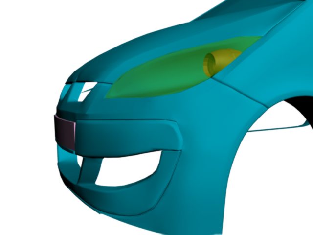

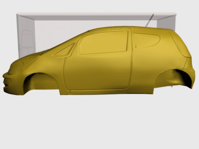

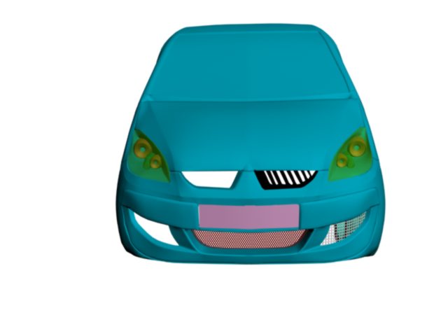

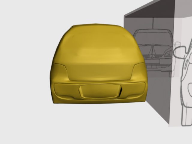

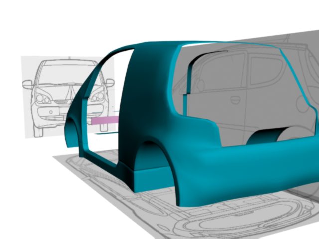

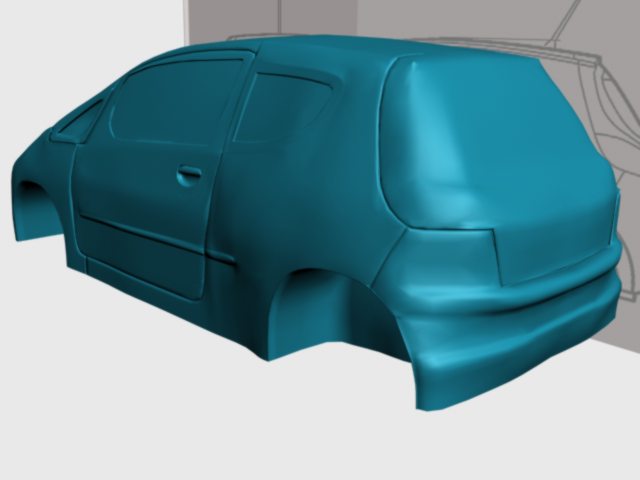

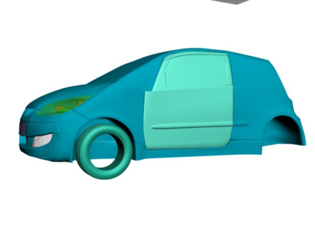

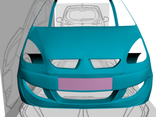

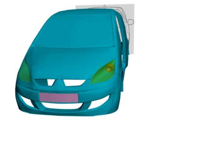

    Hola a todos aquí les dejo un coche que estoy realizando, con este trabajo cada vez trato de realizarlo mejor con sus críticas y necesito su opinión para mejorar. Gracias por su crítica contrucctiva.
    cada día mejorando en busca de la perfección.
Nombre: colt1.jpg
Visitas: 108
Tamaño: 23.3 KB
ID: 36858   Clic en la imagen para ver su versión completa.
Nombre: colt2.jpg
Visitas: 122
Tamaño: 17.6 KB
ID: 36859   Clic en la imagen para ver su versión completa.
Nombre: colt3.jpg
Visitas: 89
Tamaño: 20.3 KB

    Sin ánimo de ofender, pero el coche parece que ha tenido un accidente, sobre todo viéndolo en la segunda imagen. Un saludo.
    Viva Blender !!!
    Apr 2006
    1,009
    8
    49
    Un coche en proceso
    Debes corregir esos golpes que están quedando, dale duro. Suerte.

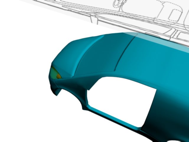

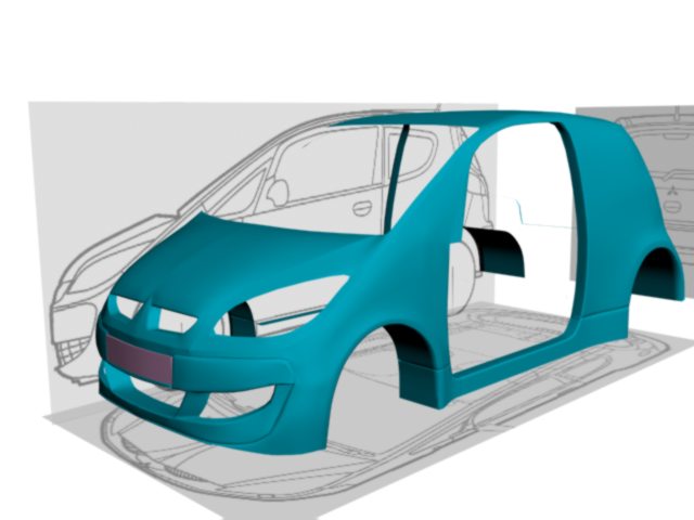

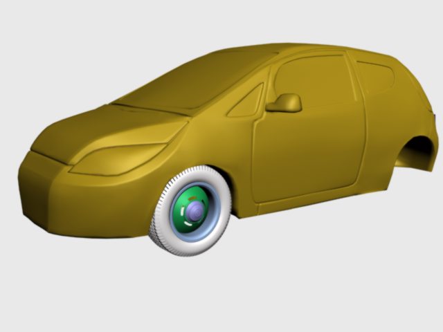

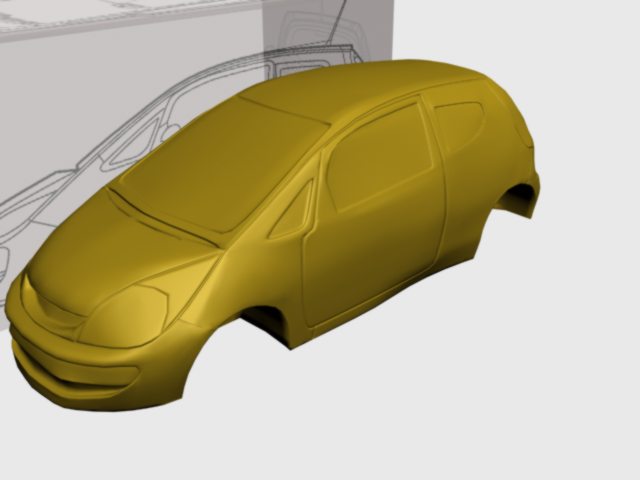

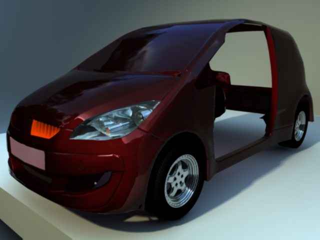

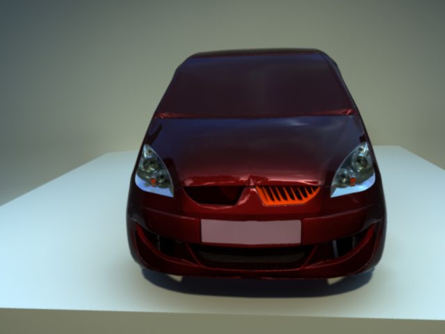

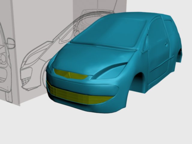

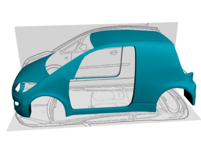

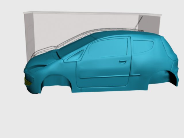

    Gracias por las críticas y lo hice de nuevo y cómo va quedando.
Nombre: colt_11.jpg
Visitas: 74
Tamaño: 21.7 KB
ID: 37248   Clic en la imagen para ver su versión completa.
Nombre: colt_12.jpg
Visitas: 90
Tamaño: 17.0 KB
ID: 37249   Clic en la imagen para ver su versión completa.
Nombre: colt_13.jpg
Visitas: 62
Tamaño: 17.0 KB

    No sé cómo acostumbres, pero por lo que veo parece que estuvieras modelando en bloque como si tuvieses platilina y fueras modelando un todo te recomiendo lo hagas por partes y te tomes más tiempo en cada una de ellas los golpes que te comentaban, los haz logrado disumuar un poco, sin embargo, el problema está más en que la forma no está bien definida.
    Pon un wire a ver qué tal esta esa malla, quizá no este lo sufisientemente densa.
    Otro cosa, consejo cuando vayas a dar formas redondeadas y vayas a mover point, polys o Edges, te sugiero lo hagas en las vstas ortogonales (front, right, top), es más fácil de cuadrar más aún si tienes referencias, que mientras si lo haces en perspectiva te puedes perder más y luego volver a cuadrarlo puede ser complicado si no estas acostumbrado.
    Ánimo con tu coche tomate tu tiempo que seguro sale algo bueno. Saludos.

    Hola amigo. Yo soy un super principiante y por ello debería omitir mi opinión, pero prefiero dejarlo a tu consideración y que, si no te es útil el comentario lo ignores.
    Tal vez podrías intentar hacer la base y el techo juntos y todo lo que es ventanas puertas parachoques etc por separado, puedes ver en un carro real las partes separadas, porque si se ve medio boludin =(si te quieres desquitar pasa a ver mi barco y crítica. Saludos, amigo continua que el 3d es muy gratificante.

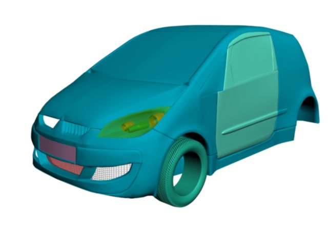

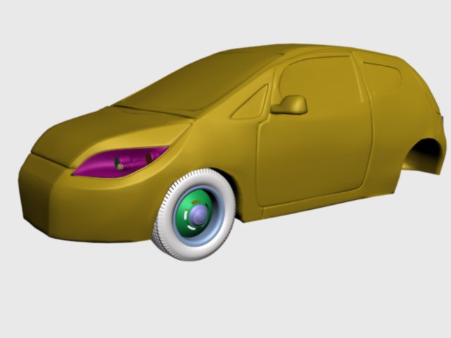

    Casualmente, mi mujer tiene un Mitsubishi colt, y se me ha ocurrido que te vendría bien tener los faros en detalle, porque me parece los más interesante de este coche, están hechas con un teleobjetivo, para no deformar la imagen. Espero que te sirva.

    Bueno, que pasa con ese Mitsubishi colt, para algo salí el domingo por la mañana temprano a hacer las fotografías. Queremos ver un colt modelado como dios manda.

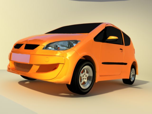

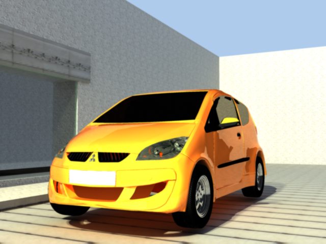

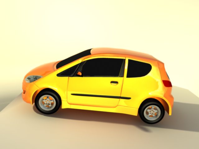

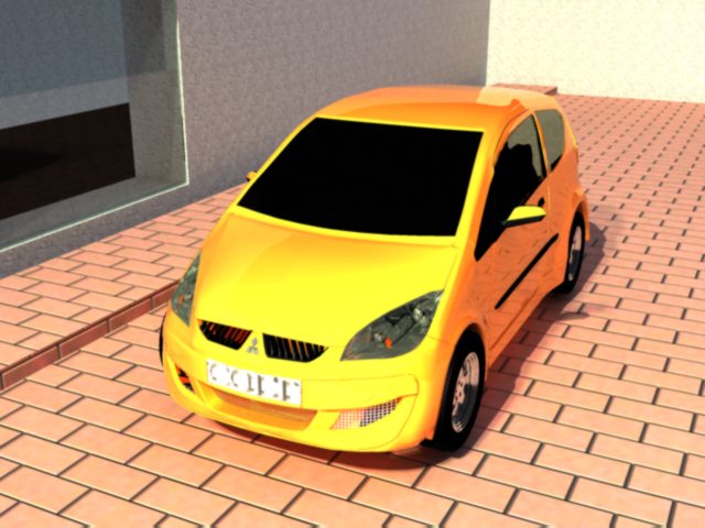

    A este coche le he relizando unas modificaciones para mejorarlo y gracias al pana que me ayudo con las fotografías de los focos que me han servido mucho y si me puede facilitar las fotografías de los focos traceros.
Nombre: colt15.jpg
Visitas: 67
Tamaño: 19.1 KB
ID: 37656   Clic en la imagen para ver su versión completa.
Nombre: colt_16.jpg
Visitas: 92
Tamaño: 19.5 KB
ID: 37657   Clic en la imagen para ver su versión completa.
Nombre: colt_17.jpg
Visitas: 76
Tamaño: 12.6 KB
