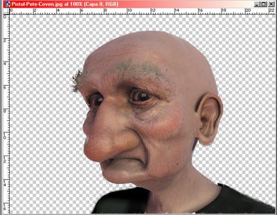

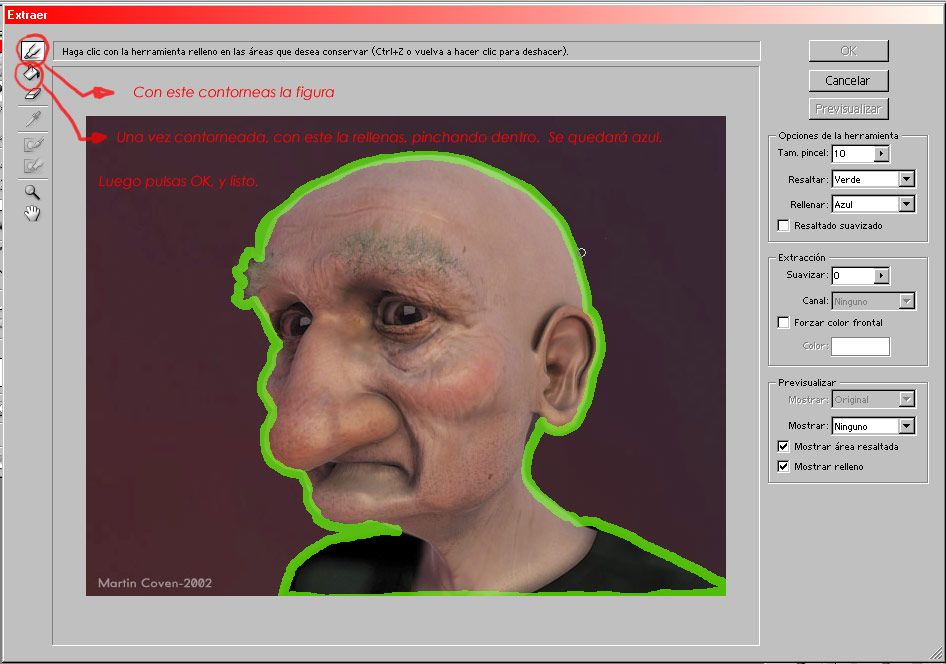

    En el menú filtros, hay uno (en la versión 6 no está en el menú filtros) que se llama extraer. Consiste en contornear el elemento que tú quieres con un pincel, y luego darle a extraer. Se consiguen muy buenos resultados.
    Pongo una imagen para que veas un poco. Un saludo.
