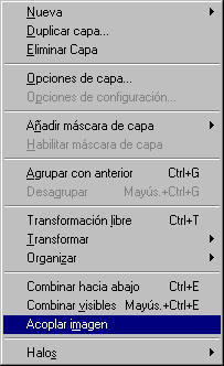

    paso 7 : acoplar la imagen.
    Finalmente vamos a acoplar la imagen para poder salvarla en formato con compresión (jpg), vamos al menú capa, acoplar imagen, y ya podremos guardar la imagen, nota: en este caso hemos observado que tanto la imagen del vehículo como la imagen del fondo tiene una tonalidad similar, en caso contrario antes de acoplar la imagen debemos ajustar el color para ajustar la tonalidad de ambas capas.

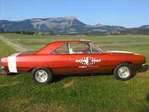

    Resultado final
    Imagen final este es el resultado final de nuestro trabajo, hemos cambiado el fondo y el color del vehículo.
