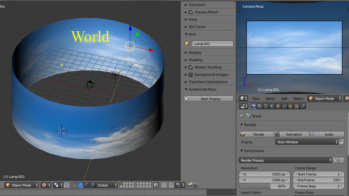

    En Blender casi todo es animable, por lo que puedes rotar la cámara o puedes animar el fondo.
    En este caso, con una imagen HDR de tipo mapa angular, se puede hacer una animación del fondo (World) muy fácilmente.
    Y lo del cilindro, sería una cilindro con las caras invertidas y con una textura de imagen puesta en UV.
    La cámara en el centro y lo mismo, o animas la cámara o animas el cilindro para qué gire alrededor de la cámara.
