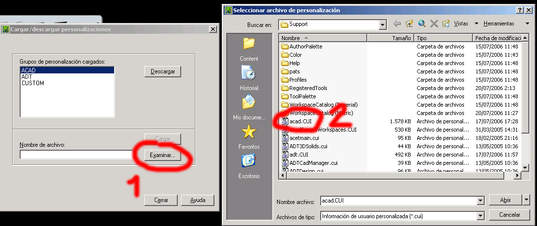

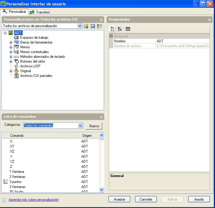

    Bueno había pensado que sería buena idea que esta potente variante de AutoCAD también tenga su hueco en este foro. Voy a abrir el topic con algo que hago siempre que instalo el AutoCAD architectural desktop y es cargar tanto los menús de AutoCAD como los de architectural desktop, ya que la mayoría de los usuarios de architectural desktop venimos de AutoCAD y si sólo vemos los menús del architectural nos perdemos un poco:
    -Por defecto al instalar el architectural desktop tiene solo menús de este mismo, si queremos que además nos aparezcan los del AutoCAD simple. Pues escribimos en el cuadro de comando la orden cargarmenu con lo que nos aparece el cuadro de diálogo que vemos en la imagen.
    Pulsamos en examinar (1 en la imagen) y escogemos AutoCAD, cui (2 en la imagen), y a continuación le damos en el primer cuadro de diálogo a cargar y aceptar y andando que es gerundio.

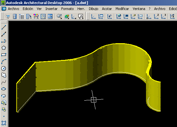

    bueno es cierto que este es un programa algo exclusivo, pero muchos de vosotros lo manejáis y bien, a ver si os animáis y aportáis algo de sapiencia..
    Hay veces que nos encontramos con un proyecto algo vanguardista con formas de fachada caprichosas en las que intervienen curvas etc.
    Si bien es cierto que en ADT podemos crear muros curvos, no menos cierto es que tenemos mucha más libertad al crear una forma curva enlazando, arcos, polilíneas, círculos etc.
    Es fácil convertir una polilínea, arco etc en un muro, para ello seguiremos estos pasos:
    1) una vez dibujada toda la planta del cerramiento la convertimos a polilínea 2d.
    2) a continuación pulsamos sobre el tipo de muro que queremos en la paleta de herramientas con el botón derecho y seleccionamos aplicar las propiedades de herramientas a líneas. .
    3) y voila, ya tenemos nuestro muro AEC.
    Editado : se me olvidaba el comando es: walltoltolinework.

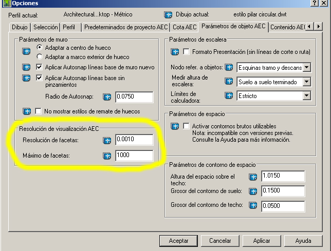

    ¿Los objetos curvos AEC te salen facetados? Tienes que modificar dos variables de sistema: facedev y facemax. Lo más fácil es modificarlas directamente en el cuadro de diálogo de opciones al cual se accede por menú formato -> opciones (eso en menús ADT, en AutoCAD se entra por menú herramientas-> opciones).
    Selecciona la ficha parámetros de objeto AEC.
    En resolución de visualización AEC, escribe un valor para resolución de facetas. Si tienes las unidades de AutoCAD enpreguntaun valor bueno puede ser 0.001. El valor introducido se guarda en la variable aecfacetdev.
    Escribe el número máximo de facetas que pueden utilizarse para dibujar objetos curvos. 1000 está bien. El valor que se escriba se guardará en la variable aecfacetmax.

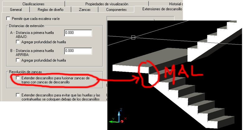

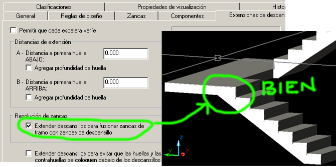

    Una cosa que me he dado cuenta en ADT es que por defecto no te une las losas de escalera con la losa del descansillo o forjado. Eso constructivamente está mal y nos pueden echar para atrás un plano por esa tontería.
    Buscando he visto que hay una opción que tenemos que tildar para solventar este contratiempo. Para ello tenemos que editar el estilo de escalera en cuestión:
    nota: marcar está casilla tiene una pega y es que, a la hora de dibujar en pantalla la escalera, por ejemplo, tramo de 8 huellas de 29cm = 232cm y nos dibuja alguna huella de menos, por lo que no tenemos precisión al dibujarla. Es difícil de explicar, pero si alguno a trasteado sabrá de lo que hablo.
    Nota1: tener en cuenta también que está casilla se activa automáticamente al copiar una escalera de un componente fijo a otro con el comando copiar con punto base, con el consiguiente descuadre de huellas entre tramos.

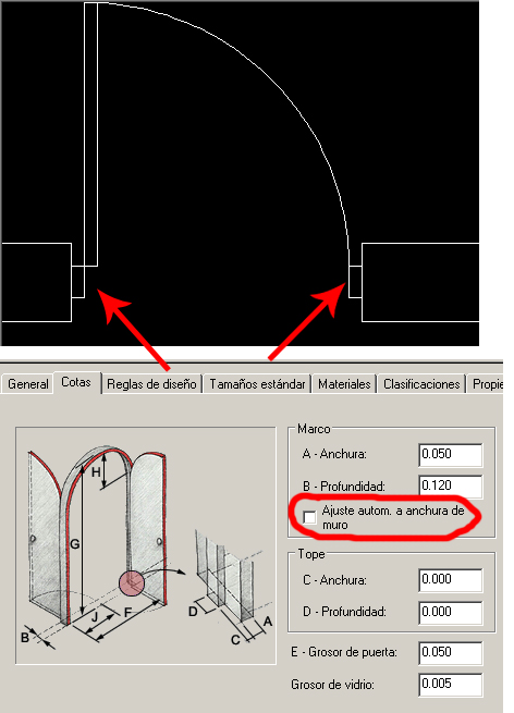

    Bueno este problema me tuvo un buen rato dándole a la cabeza y gracias a 3dvini lo solucioné en un plispas. Resulta que tenía la configuración de visualización más que revisada y justo con las representaciones que quería que se mostrasen del objeto puerta y sin embargo, en pantalla me salían los Marcos de las puertas del grosor de los cerramientos.
    La solución es irse al estilo de puerta que estamos utilizando y desmarcar un simple marcador.
    Si queremos que se vea como dios manda:
    Y si tenemos marcada esa casilla (Autodesk sabrá para que la ha puesto ahí, pues yo aún no he visto ninguna puera así) los Marcos se ven cómo se muestra:

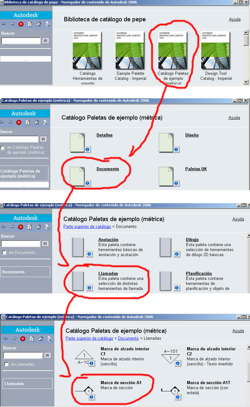

    En el primer mensaje expliqué como cargar los menús de AutoCAD, pero ¿dónde están en la versión 2006?:
    C:\documents and settings\Pepe\datos de programa\Autodesk\adt 2006\esp\support.
    Donde Pepe es el nombre del usuario de Windows. Un saludo.

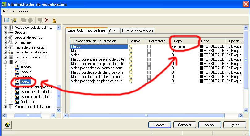

    Para que un objeto AEC se dibuje en la capa que tú desees y con el color, tipo de liena, grosor de línea etc que desees tienes que crear una norma de capa personalizada a tu gusto.
    Esto a mi particularmente no me gusta mucho pues te obliga si mal no estoy enterado a meter como mínimo 3 campos en el nombre de la capa. Por ejemplo, una capa perteneciente a una norma de capa pordría tener este nombre a-wall-g.
    Yo prefiero que el nombre de las capas sean una única palabra sin guiones ni movidas. Entonces lo que hago es crearme un estilo de capa en el cual configuro que capa le corresponde a cada objeto AEC (a esto se le llama clave de capa).
    Y a posteriori sólo tengo que decirle al ADT con que estilo quiero que trabaje en adelante:

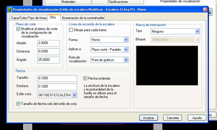

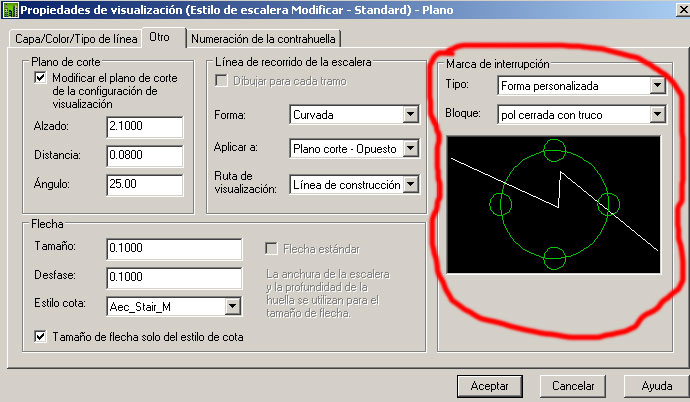

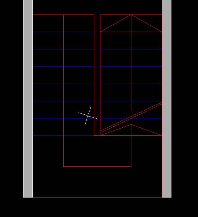

    Podemos personalizar en ADT la marca de interrupción de una escalera con el plano de corte en planta. Para ello nos vamos a la representación de visualización de la escalera y elegimos la ficha otro.
    ojo muy importante que el bloque escogido sea una polilínea 2d cerrada. Si no es un cuadrado como es el caso de la imagen lo que tenemos que hacer es repasar la polilínea por encima y cerrarla antes de crear el bloque.

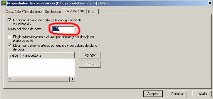

    Gepetto, me gustaría que me respondieses a una pregunta si sabes cómo se hace. El tema es el siguiente, vi hace ya tiempo (adt-2003) que cuando se dibuja una escalera, las flechas que indican el sentido ascendente de la escalera, no se dibujaban tal y como estamos acostumbrados a hacerlo aquí (por lo menos en España), es decir, se dibujaban dos flechas, pero ambas apuntaban sobre la línea de corte, cuando lo normal (en España) es que, ambas apunte en la dirección ascendente de la escalera y aquí va la pregunta, ¿sabes cómo se hace para modificar la escalera y poner las flechas en la dirección adecuada?
  21. #21
    Jul 2005
    946
    Trucos y tips sobre architectural desktop
    Buena pregunta Frank solo. Me he tirado bastante tiempo con ese tema y lo más parecido que he conseguido a los estándarés que se manejan en los proyectos españoles es lo siguiente:
    Y aquí te dejo los parámetros:

  28. #28
    401
    A ver, el tema de las flechas en las escaleras es totalmente configurable, un poco lioso sí, pero factible. (no es ningún bug).
Nombre: Sin título-2.jpg
Visitas: 602
Tamaño: 53.5 KB
ID: 38741   Clic en la imagen para ver su versión completa.
Nombre: Sin título-3.jpg
Visitas: 493
Tamaño: 98.9 KB
  29. #29
    Jan 2006
    323
    No, no me entendiste, yo dije que venía así por defecto. Sé que se puede cambiar el bloque.
    Andrés
    http://andresdelc.blogspot.com
  30. #30
    401
    Yo no hablo del bloque sino hacia donde apuntan las flechas.
  31. #31
    Aug 2005
    4,641
    Eso es exactamente lo que pretendería conseguir.
    ¿Puedes explicar cómo se hace?

    Si no se ven las jambas de un muro con una ventana o puerta como es el caso de la imagen:
    Entonces lo más fácil es hacer botón derecho sobre el muro que contiene a la mencionada ventana->editar prop de visualización->en el cuadro de diálogo objeto, pinchamos en la ficha prop de visualización y en esa ficha pinchamos de nuevo en un icono que sale a la derecha->y se nos abre otro cuadro de diálogo. Se puede ver en esta imagen:
    Pues bien, ahí ponemos todo cómo se ve y en plano de corte elegimos uno que seccione nuestra ventana.
    Nota1: esto suele pasar aisladamente con ventanas pequeñas y muy altas que se salen del plano de corte que tenemos específicado en la configuración de visualización.
    nota2: si lo que no se ve en pantalla es el alfeizar o umbral de una ventana/puerta, entonces es que no está asignada esa representación de visualización (es decir, plano de antepechos y plano de umbrales respectivamente) en la configuración de visualización actual..
    Un cordial saludo.

    "También se puede soñar con los ojos abiertos, se llama vivir..."

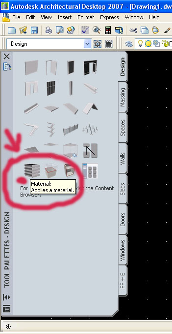

    Hola a todos/as, me acabo de estrenar con el architectural la semana pasada y la que viene tengo que presentar un anteproyecto, así que, voy con prisas hasta en las orejas. Necesito ayuda. Es fácil, solo quiero cambiar el color del ladrillo que sale en los muros tipo, pero editando los muros veo tantos parámetros distintos con colores que ya no sé cuál probar. Me podríais decir cual es en concreto para no perder demasiado tiempo que no tengo. Gracias. Espero algún día poder aportar algo a este foro.
  57. #57
    Jan 2006
    323
    ¿Qué versión es?
    A partir de la versión 2006 en adelante, en la paleta design>material: applies material. Saludos.

    Hola Andrés, gracias por tu rápida respuesta, pero mi ignorancia hace que sea insuficiente. Mi ADT es 2006 y en la paleta de diseño no encuentro nada de materiales.
    Por cierto, he visto por ahí a uno del barranqué. Saludos especiales pues.
    Aquí esta.
Nombre: adt.jpg
Visitas: 206
Tamaño: 72.1 KB
    Andrés

    Hola gente, agradecida y abrumada por las respuestas y los ánimos. Estaba a punto de tirar la toalla, pero haré un nuevo intento.
    Ya sé que el ADT es complejo, y a no ser que trabaje todos los días con el no le pillaré el tranquilo, y si a eso le añadimos las novedades de versión a versión, ya ni te cuento.
    El problema es que mi trabajo se desarrolla en 2d, pero de vez en cuando me toca hacer alguna historia en 3d (cada 1 o 2 años, de risa, ¿no?), no me exigen demasiado, pero es más cuestión de honor y me gusta que quede lo mejor posible.
    Hasta ahora lo hacía con sólidos de AutoCAD y no me quedaban las cosas demasiado mal (con sus limitaciones, claro). Pero desde el año pasado tengo también el ADT y quería intentarlo, dadas las posibilidades que tiene y el manejo sencillo de las cosas muy básicas. La verdad creía que ya que algunas cosas son tan sencillas, el resto también lo sería. Pero mi ignorancia sobre estas posibilidades es lo que hace que se convierta en un mundo.
    El error ha sido meterme en este berenjenal con poco más de quince días de tiempo, pero pensaba que mis 18 años trabajando con AutoCAD (empecé con la versión 2.6) me iban a simplificar las cosas.
    En estos días desde que puse el mensaje he averiguado muchas cosas de los muros (materiales, visualización, colores, sombreados), pero no la que necesito: la fotografía del ladrillo, he localizado otras para sustituirla, pero no sé dónde se almacenan, ni que formato tienen.
    Mañana haré otro intento, y si no hay suerte lo dejaré y lo intentaré solucionar con AutoCAD. El tiempo apremia.
    A pesar de esto, pienso realizar el trabajo que pueda con el ADT y así poco a poco ir aprendiendo, aunque como las exigencias no son las mismas, tampoco adelantaré mucho.
    Eso, que volveré al ataque con más preguntas, así que, gracias por seguir estando ahí. Saludos.
  64. #64
    401
    Hola en cuanto le cojas el truco a esto del modelado paramétrico, no vas a querer volver al AutoCAD, la orden que buscas es rmat, y para saber que material has de cambiar:
    -Seleccionas el muro, botón izquierdo.
    Botón derecho y eliges editar estilo de muro.
    Se abre una ventana con muchas pestañas, selecciona la de los materiales.
    Allí veras el material asignado a cada componente.
    Doble clic en el componente que quieres cambiar.
    En la ventana que se abre selecciona la pestaña propiedades de visualización.
    Veras una línea que está en negrita, doble clic en el icono de esa línea que tienes a la izquierdo.
    Se abre otra ventana, pestaña otro.
    En la sección de modelado de superficie, tienes un desplegable con el material de modelado asociado al muro.
    Todo esto lo tienes que hacer en vista perspectiva, no planta.
    Ahora que ya sabes cómo se llama el material de AutoCAD, pues con la orden rmat lo duplicas, le llamas de otra manera, y cambias el bitmap por el que tú quieres donde pone nombre de archivo.
    Y ya está.
    Si te pierdes dilo, ánimo.
    Última edición por 3dvini; 29-01-2007 a las 22:45

    55
    Hola en cuanto le cojas el truco a esto del modelado paramétrico, no vas a querer volver al AutoCAD. Si te pierdes dilo, ánimo.
    Vaya.
    Estupendo, genial, miles de gracias.
    Esto era lo que quería.
    Y no me he perdido, claro que con lo mascado que me lo has dado, la cosa sería de preocupar.
    Tenía equivocado el concepto de los materiales en los muros, por eso no conseguía cambiar la variable adecuada.
    Ya había llegado a esa orden y a los submenús, pero me estaba volviendo loca con tanta variable. Pero es un gustazo que haya tantas, todo a medida.
    Pues sí, seguro que me vicio con el ADT, pero tengo un peligro, ya se me están ocurriendo miles de preguntas.
    Pero os voy a dejar tranquilos unos días, luego vuelvo a la carga. Saludos paisano y buen día de la candelera, estas pequeñas cosas echo de menos.

    Hola. Lauriraf: Tu pregunta se resuelve mediante el layer key styles: Format > layer management > select layer standard.
    Luego ahí te vas a la sección layer key styles y cambias y eliges algún formato. A mí me va bien el generic architectural desktop, por ejemplo.
    Pyroman:
    1 - En format > display manager esta todo lo que necesitas para visualizar. Tómatelo con calma, es la parte más aburrida, pero en otros programas también, como Revit.
    2 - Abajo a la derecha en la barra de estado donde dice medium detail, puedes hacer click y alternar entre high detail, medium y Low. Un saludo.
