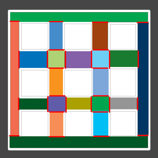

    Los portales los use en crystal space, y creo que serían más fáciles de implementar que un Octre, mirare esa posibilidad, de momento he encontrado a un conocido que se ha ofrecido para ver que puede hacer.
    Si tienes una herramienta que te particione el espacio en sectores y te genere los portales, después el render no es excesivamente complicado. El problema es ese, generar los datos necesarios, es decir, los sectores y los portales. Evidentemente puedes hacerlo a mano, pero es una faena bastante gorda. En cambio el Octre es más sencillo de generar. En cualquier caso, podría ser algo como la imagen que adjunto. Los rectángulos de colores son sectores (los blancos son edificios, pero también serían sectores) y las líneas rojas serían los portales. Evidentemente esto sólo vale si la ciudad es así de ortogonal, de lo contrario la cosa sería bastante chunga en el caso de tener que hacerlo a mano.
    Otra forma de hacerlo sería utilizar el Octre y anti-portales. Así, recorrerías los nodos del Octre e irías descartando los nodos que estuvieran fuera del frustum. Entonces imagínate que en uno de los nodos te encuentras un antiportal. Lo que haces es crear un nuevo frustum en base a dicho anti-portal y todo lo que está dentro de ese anti-portal no se renderizaría. Como dije en el anterior mensaje, estos antiportales podrían estar en zonas cuyas posibilidades de ocluir a otros nodos del árbol fueran altas. Está claro que los laterales de los edificios serían una buena opción. Evidentemente esto te lo digo tal cómo se me está ocurriendo ahora mismo, pero ni siquiera sí si alguien ha utilizado esta mezcla de octres y anti-portales. Así que tampoco sí con que problemas te podrías encontrar.
    Si conoces alguna buena página de esto en español te lo agradecería, aunque fuese algo básico, pero por lo menos para tener conocimiento de los tírminos específicos en español.
    Sobre temas de particionamiento y visibilidad en castellano sólo conozco la de uno de los compañeros de Stratos. Puedes ver algunos tutoriales, aqué. Puedes mirarte? Estos dos:
    determinar que hay en el campo de visión (frustum culling).
    particionando el espacio con un Octre.
    Lo cierto es que es complicado encontrar cosas en castellano. No sí si habrá algo de portales y de sistemas de oclusión lo veo aún más complicado.
    En fin, como ves yo te doy ideas para que puedas seguir buscando alternativas, lo difícil corre a tu cargo. Saludos.

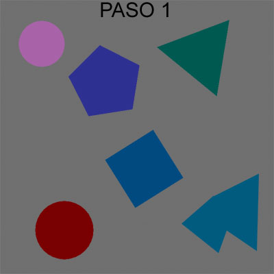

    Así que imagina que tenemos la siguiente escena:
    Lo primero que hay que hacer es calcular el rectángulo que contiene todos los triángulos. Algo como esto:

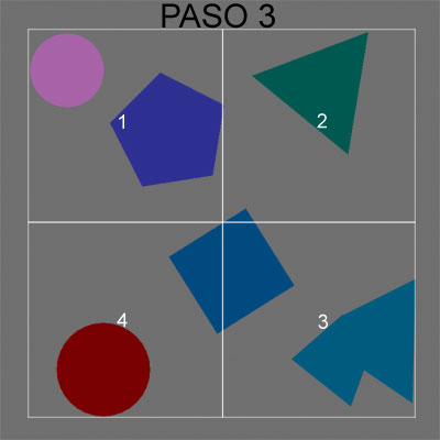

    Eso es el nodo raíz y a partir de ahí iremos subdividiendo hasta que se cumplan ciertas premisas. Normalmente, la subdivisión de un nodo se detiene cuando en su interior hay un número mínimo de polígonos. O también cuando el rectángulo tiene unas dimensiones mínimas.

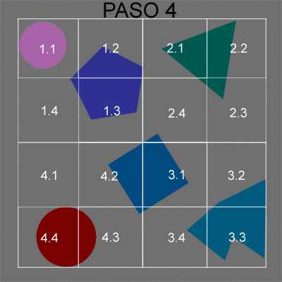

    Así que el siguiente paso es subdividir en 4 rectángulos iguales el nodo raíz. Recuerda que estamos hablando de un quadtre. En un Octre sería 8 cubos. La subdividir por primera vez tenemos esto:
    Como todos los nodos tienen más polígonos que el número mínimo que especifiquemos, volvemos a subdividir cada nodo en otros 4 rectángulos de iguales dimensiones:

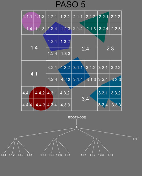

    Ahora vemos que hay algunos nodos que tienen muy pocos polígonos en su interior, por lo que esos nodos no serán subdivididos. Ese nodo se denomina hoja y es la que contiene polígonos. Tras una nueva subdivisión, éste sería el resultado:
    Como puedes ver, los nodos 1.4, 2.3, 2.4, 3.4 y 4.1 han dejado de subdividirse. El resto se ha vuelto a subdividir. En esa misma imagen puedes ver la estructura en árbol del nodo 1. No he puesto el resto porque era una locura.
    Evidentemente, muchos de esos nodos volverán a subdividirse, mientras que otros contendran el número mínimo de polígonos y se detendran.
    Hay una cosa a tener en cuenta y es el eterno dilema de si particionar los polígonos o no. Como es de esperar, habrán nodos que contendran parcialmente determinados polígonos. Hay dos opciones. O se parten dichos polígonos en dos y se manda cada mitad a su nodo correspondiente o bien el polígono completo se deja en ambos nodos. Evidentemente, a la hora de renderizar, hay que evitar renderizar dicho polígono dos veces. Para ello, a tu estructura de polígonos le puedes meter una propiedad frame. Entonces cuando vayas recorriendo el Octre para renderizar, para cada polígono, compruebas si la propiedad frame es igual al frame actual. Si no lo es, le asignas el frame actual a la propiedad frame y mandas el polígono a renderizar. De lo contrario, si el número de frame es igual, significa que ese polígono ya se ha mandado a renderizar, por lo que no hay que mandarlo otra vez.
    Sobre si es conveniente o no partir los polígonos, yo prefiero no dividirlos ya que de lo contrario puedes acabar con un montón de splits y el número de polígonos de la escena pueden llegar a multiplicarse. Saludos.
