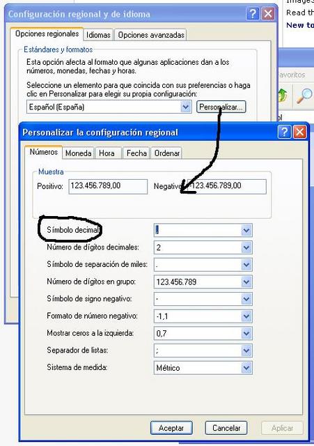

    150
    Unidades en 3dsmax
    Se debe a la configuración de Windows, lo tienes que cambiar desde el panel de control en configuración regional y del idioma, le das a personalizar y cambias el símbolo decimal.
Nombre: dibujolv3.jpg
Visitas: 1688
Tamaño: 53.9 KB
    Última edición por 3dpoder; 16-02-2012 a las 11:22
    Feb 2005
    1,284
    Unidades en 3dsmax
    Es eso, a mí me pasaba y es eso sin duda.
    Última edición por 3dpoder; 16-02-2012 a las 11:23
