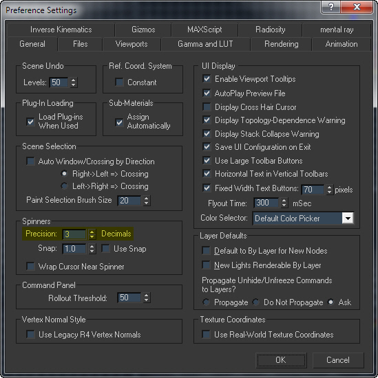

    Cuando creía que lo había resuelto, resulta que cualquier unidad en los parámetros del software hablando de tamaño, luces materiales etc, no logro colocar comas.
    Ejemplo: si el valor que necesito en cuanto a la reflexión o refracción de un material es de 0,8 solo me aparece 1 o 0. Seguramente he tocado algo, ay algún reset general.

    Hola jamvikt, prueba configurando los spinner, menú customize > preferencias. Ahí la imagen.
Nombre: decimals.jpg
Visitas: 133
Tamaño: 151.4 KB
    Espero te sirva. Saludos.
