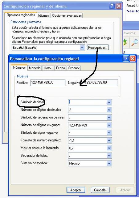

    Se debe a la configuración de Windows, lo tienes que cambiar desde el panel de control en configuración regional y del idioma, le das a personalizar y cambias el símbolo decimal.
Nombre: dibujolv3.jpg
Visitas: 1655
Tamaño: 53.9 KB
    Es eso, a mí me pasaba y es eso sin duda.
