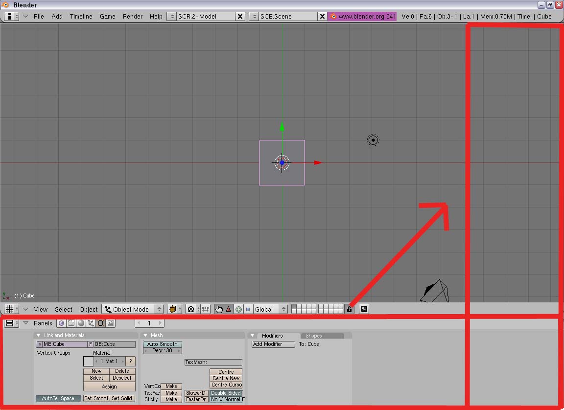

    A ver si con un pantallazo me explico mejor. Quiero que lo que señalo con el cuadro de abajo, quede en el espacio que señalo en el cuadro de la derecha.
    Por cierto.
    Me refiero a las barras de menú principales, o a las herramientas, o cómo lo queráis llamar, vamos lo que ocupa más espacio:
    Max: a la derecha.
    Xsi: a la derecha.
    Maya: a la derecha, que yo recuerde. Gracias.

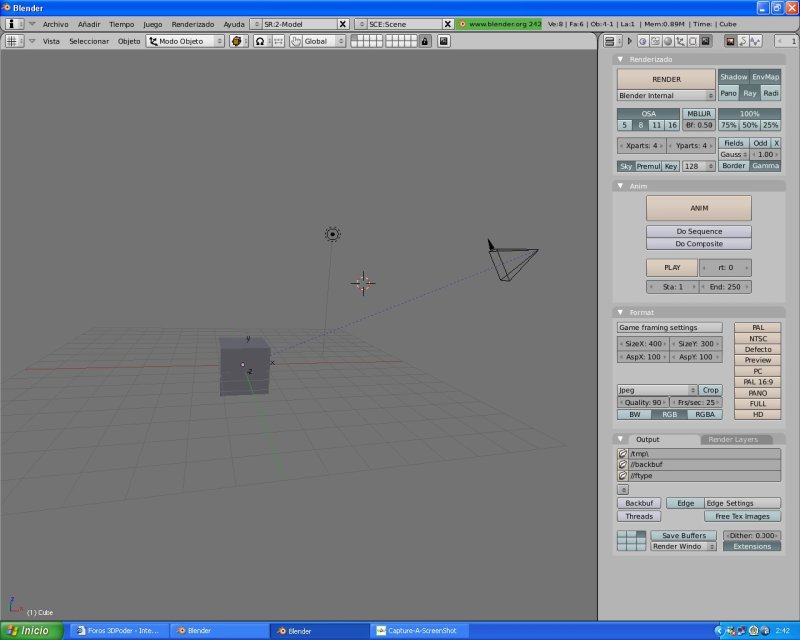

    Es algo, así como lo quieres? Si es esto, le lo que dijo Caronte, el te dió la solución.
