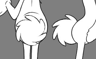

    Buenos días a todos. Tengo un problema. Debo modelar la cola de un conejo intentando darle una estética lo más parecida a las referencias (que son en 2d). Llebo ya bastantes horas peleándome con el tema, y no logro encontrar la solución para la cola. El resto del modelo ya está solucionado bastante satisfactoriamente.
    Os dejo la referencia, a ver si alguno puede igual echarme un cable con eso. Que me he quedado atrancado. Todo lo que modelo, se acaba pareciendo simplemente a una alcachofa.
    El modelo será renderizado quizás en cartoon. Pero no es seguro. Se intentara optar por renderidarlo completamente tresdesero. La pega está en que debe parecerse lo más posible a las anteriores referencias de 2d, para que el clienta el cambio no le resulte demasiado brusco y lo eche para atrás.

    Ya sé que mi comentario es inaceptable para alguien con tu nivel, pero ahí va: No encuentro el problema que tienes para modelar esa cola :þ.
    Es una esfera con cajas que salen en diagonal apuntando derecha/atrás.
    Lo que creo que está mal es la referencia, porque la cola le sale de la entrenalga y en la vista trasera apunta a ser distinto.

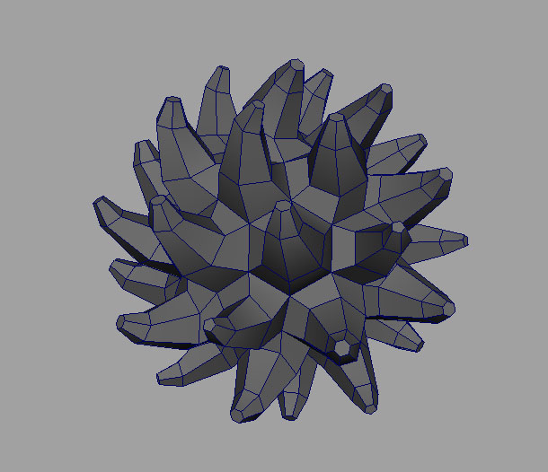

    Creo que tendrás que interpretar un poco la idea del dibujo en vez de reproducirla exactamente. Quizás lo mejor sea crear, como dices Necromancer a partir de una esfera, un objeto que sugiera algo aleatorio.
    Te dejo un adjunto a ver si te sirve como idea. Un saludo.

    Claro, pero hazle entender eso al cliente. El problema está en hacer en 3d algo lo más parecido a eso, sin que quede mal. Perse a ser imposible hacer algo exactamente igual.
    Josich, tu modelado está bastante bien. Te ha salido mucho mejor que ha mí. Aún que algo similar yo lo he modelado y no ha triunfado mucho debería lobrar que los pelos se marcasen más en los perfiles de la cola, pero mucho menos en el centro.

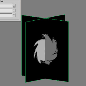

    Si el render le tiraras tipo cartoon mira si puedes hacer la cola con dos planos y textura. Así cómo se meten muchas plantas. Hice algo un muy rápido, si lo haces bien te puede funcionar. Si la cámara esta de lado sale el plano de lado y si la cámara está más mirando por detrás se verá el plano de atrás. Puede quedar bien y el conejo no cambiaría su aspecto.
