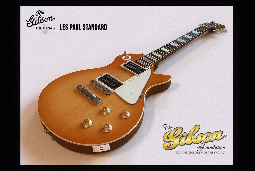

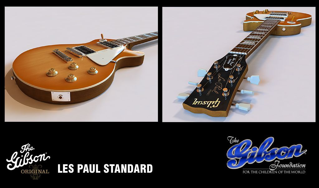

    Modelar guitarra eléctrica
    Hola, mira, aquí te dejo un tutorial del modelado de una Gibson que hice hace algún tiempo con 3ds Max, está en portugués así que, es muy fácil entender lo que dice, y bueno te cuelgo el resultado que conseguí. http://www.escultopintura.com.br/tut..._poligonal.htm. Saludos.
Nombre: resized_FINAL.jpg
Visitas: 2425
Tamaño: 108.6 KB
ID: 33327   Clic en la imagen para ver su versión completa.
Nombre: resized_FINAL 2.jpg
Visitas: 1024
Tamaño: 77.2 KB
