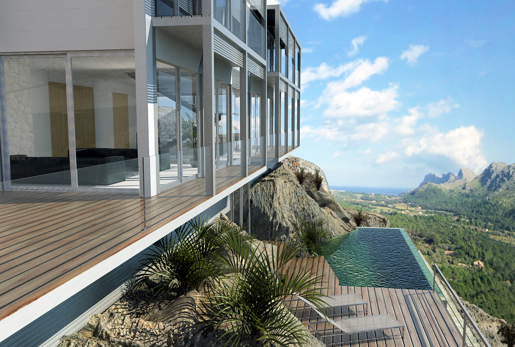

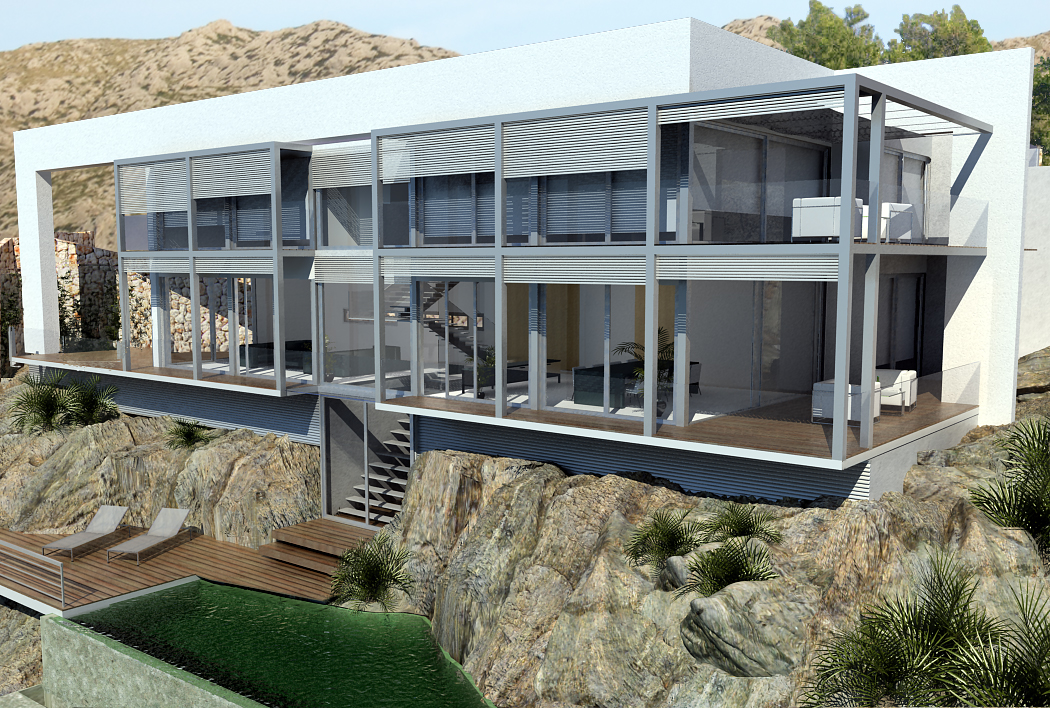

    Hola amigos 3deseros hacía tiempo que no publicaba nada por aquí, así que, os dejo lo que estado haciendo últimamente y me decís que os parece. Saludos.

    La iluminación está muy bien, pero: En la primero, el punto de fuga esta altísimo, parece que vayan a disparar el edificio. Ya que tienes el mar, úsalo como horizonte.
    En la otra hay una línea oscura en el borde superior de la casa. Valdría la pena que simplemente la eliminaras a mano, o premultipliques la transparencia.
    Y la textura de las rocas está un poco estirada. Ya está. Mi limón.

    Tienes que igualar el brillo/contraste/saturacion/tono de color de la imagen de fondo con el render para que la integración sea perfecta.
    De nada sirve que el fotomontaje esté bien hecho si luego cada parte del montaje tiene unos colores tonosdiferentes de la otra parte. Saludos.

    Eso estoy de acuerdo con vosotros, esta imagen la hice todo en 3d y no tiene nada de fotomontaje, es decir un plano esférico con una fotografía de fondo de 180 grados y ese fue el fallo, aquí no puedo igualar nada, tendría que hacerla en (*.png) y añadirle el fondo después, digo yo, así seria fácil cambiar el punto de fuga e igualar los colores.
    Lo que al poner el fondo en Adobe Photoshop, no sé si daría la sensación de girar el fondo, o quedaría demasiado plano con el render.
    Bueno muchas gracias por vuestros aportes. Un saludo.

    Son solo detalles, tranquilo no pasa nada, seguro te toma 5 minutos corregirlos. Por lo demás excelente trabajo xiscogarrido.

    A esos vidrios, no le faltan soportes? Como que yo, no me apoyaría. Por el resto, buen trabajo.

    Muy buenos los renders, tienen detalles muy interesantes. Lo que sí, es que coincido con todo lo dicho hasta ahora. Lo más evidente es el punto de fuga de la primer imagen. Son solo detalles que puedas cambiar en cuestión de minutos. Saludos.

    En general muy guapos, ese agua que fresca que tiene que estar. Muy acertado el apunte de Klópes sobre la fuga hacia el mar. Hasta luego.
