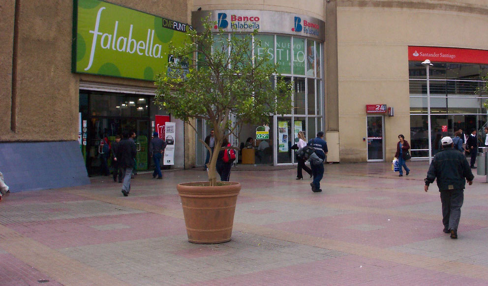

    Necesito hacer un material de piso para un exterior que tiene una combinación complicada y no se me ocurre cómo hacerlo, pensé en un blend material, pero no tengo claro cómo hacerlo, dejo una imagen del piso que necesito por si alguien me puede ayudar, son baldosas cuadriculadas (cuadricula muy fina), con 3 colores distintos y que siguen un patrón.
    Bueno eso y saludos.

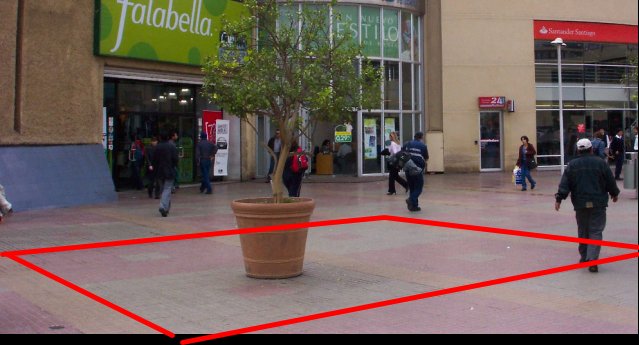

    Vete a la azotea y saca una fotografía desde allí, después solo recorta la zona que se repite.

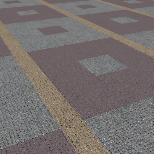

    No es lo mejor que he hecho, pero creo que te va a servir, por cierto, me parece familiar la fotografía, de dónde eres? Saludos.

    Gracias a todos por sus datos, creo que finalmente logre usando Adobe Photoshop para crear la textura base, y luego en 3dsmax con un blend material le coloco la grilla, eso.
    Si, es el plaza vespucio, que tal amigos compatriotas.
    Cristina muchas gracias por tu ejemplo, no conocía esa manera. Saludos.

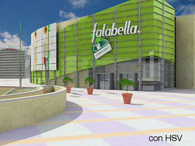

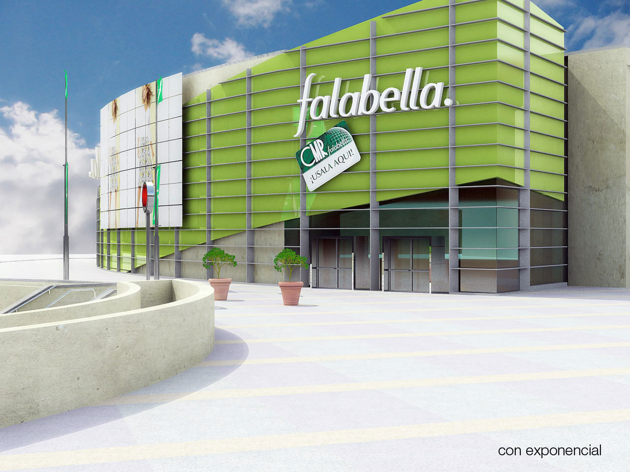

    Cristina, César Sáez o quien quiera ayudar, les cuento de mi nuevo problema, como ven, necesitaba hacer ese piso, ya que me encargaron unos renders de la remodelación de la fachada de falabella plaza vespucio, el problema que tengo es que no logro darle el realismo a ese piso, estoy trabajando con Vray, iluminación global y una luz direct para el sol. Ese piso tiene un cierto brillo y pequeño reflejo Glossy, pero en las pruebas que he hecho, al recibir la luz de manera directa (al ser exterior), se me quema el piso, he probado con linear, exponencial y Hsv, en el Color Mapping, el último si bien me mejora la iluminación me deja unos colores un tanto fuertes, y el exponencial creo que funciona mejor, pero quema demasiado el piso dándole unos tonos que no son los reales y, además no he logrado hacer el brillo y reflejo que tiene, he probado con bajar el valor de recieve GI, específicamente al objeto de piso, pero me trae como problema que las sombras que recibe quedan más oscuras de lo que son, luego probé excluyendolo de la iluminación de la direct, y dejarlo solo con GI, pero no me recivia las sombras, y finalmente he probado con muchos parámetros del reflect y glossiness para darle el correspondiente efecto, pero no logro el realismo, por favor que alguien me ayude.
    Muestro además unas imágenes de prueba para que opinen (ante los colores corporativos de falabella yo no puedo hacer nada para que no se espanten). Saludos.

    Si el exponencial va mejor. Jark. Puedes adjuntar los mapas que estas usando. A mí me ha pasado eso varias veces, lo que suelo hacer es retocar el mismo mapa, ya sabes, hacerlo más oscuro, o más saturado, dependiendo lo que se requiera o bajarle el valor RGB en el output.
    Sino, por ahí toca los valores del dark múltipler, me refiero a que bajes el mulpt de la luz y subas el dark, para no quemar tanto.
    Y si eso no funciona, pues yo probaría renderizar ambas cosas por separado.
    Bueno, eso de ahí nos cuentas como fue.

    Probaste usando el Shader oren-nayar-Blinn? Creo que ese te ayudara, le sumas un reflejo Vray con desenfoque y listo. Eso si está muy opaco le tienes que dar un poco más de reflexión para que se note.
    Y nos contaras.
