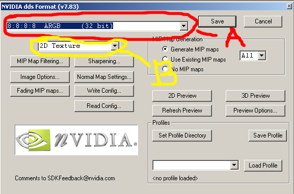

    El caso es que, algo debo de hacer mal, no me guarda el canal alfa o no sé, pues al aplicar el mapa obtenido en 3dsmax apenas me hace Bump.
    ¿En a y b que valores sueles poner? Creo que puede que falle ahí la cosa.

    Hombre si tienes el modelo mapeado, y vamos, eso sería lo normal, en el editor de UVS te vas al menú tools/render UV template, seleccione normal en la lista y ya está, un Normal Map muy chulo.
    Si quieres hacer un trabajo más fino puedes usar el modificador proyector tienes que, ajustar un poco más el tema, pero también vale.
    Pepe_Zafra, si quieres el alfa, en el tema del normal no sé que utilidad puede tener, te recomiendo que en la opción a selecciones DX5 o dx3, aun así, para que quieres usar ds? Saludos.
