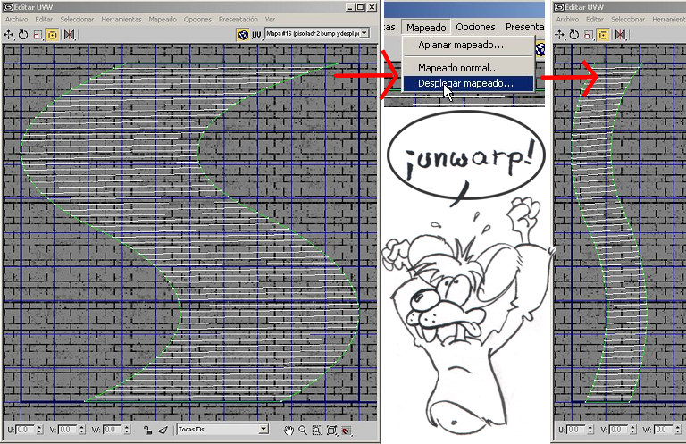

    Unwrap: las preguntas del ratón

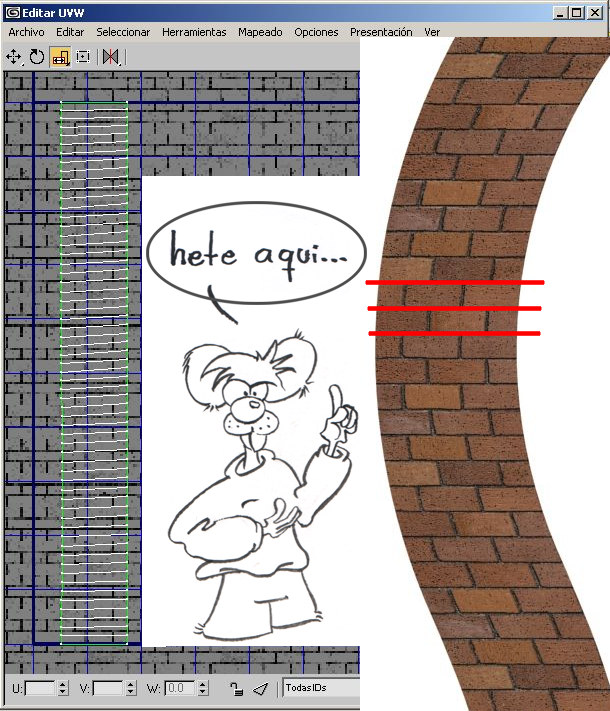

    No era una explicación sino una pregunta, porque al Unwrapear solucioné las juntas verticales, que ahora siguen el sentido de la s del camino, pero no las horizontales que, siguen siendo paralelas en lugar de abrirse en abanico como debieran.
    Igualmente, ya veo que no todo se resuelve mapeando, porque aún utilizando bien el Unwrap para lograr lo que quiero, no se puede evitar que los ladrillos se ondulen cuando lo único que se tiene que deformar son las juntas.
