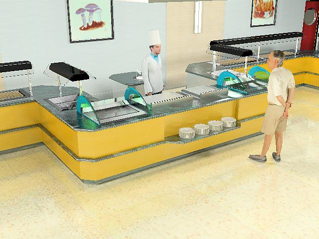

    Este es el render de prueba:
Nombre: showcoockingnormal7ax.jpg
Visitas: 237
Tamaño: 56.0 KB
    Y este el render a mayor resolución que me ha salido más oscuro.
Nombre: showcoockingoscuro0wv.jpg
Visitas: 294
Tamaño: 441.5 KB
    Estoy desesperaito.

    Estas usando un mapa de irradiance pre-calculado en otra resolución distinta a la imagen de 2000 por 1512? Supongo que esto ya lo conoces: http://www.3dpoder.com/Endora/Vray%2...nce%20map.html.

    Si te refieres a si he guardado el mapa del irradiance y utilizado en otra resolución la respuesta es no. No suelo hacer eso. Simplemente he hecho algo que hago siempre con mis renders, sólo que está vez me ha salido esta cosa tan rara. La verdad es que desespera un poco.
    El tutorial de Endora sí que lo había visto, pero justo el apartado de irradiance es el más complejo y no lo domino.

    En Vray Irradiance Map - Mode asegúrate de tener activado Single Frame y creo lo tendrás solucionado, espero sea eso, pues a mí me ha pasado y chas, solucionado.
