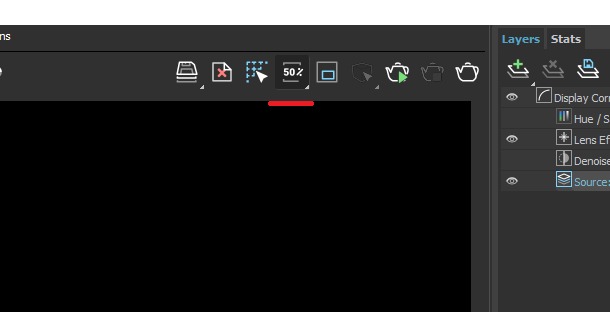

    Hola Oscar, igual no estás indicando los parámetros de render en el motor de render correcto, si unos renders te salen bien de resolución y otros no, debemos descartar temas de hardware, así que me inclino a pensar que no cambias los parámetros en el lugar correcto, mira que no tengas activada la opción de render dinámico o la opción de render por zonas.
    ¿Usas Vray u otro motor de render o estás hablando del render por defecto de 3ds Max? Recuerdo que en Vray hay una opción de renders de prueba donde hace el render con otras resoluciones, si lo tienes activado mandará esta opción.
    Piensa que cada escena puede tener una configuración de render distinta, por eso en unos archivos te sale bien y en otros no. Así que cuando la abres se carga la configuración de la escena, tienes que ajustar los parámetros de render.

    Gracias por tu ayuda. Veo que faltó precisar algunas cosas. Estoy usando 3ds Max 2022 con Vray 5 update 2.1. No tengo aún mucha experiencia en 3DS Max, pero voy avanzando. El modo cómo procedo en un modelado es ir salvando los avances en archivos consecutivos para así poder revisar un estado anterior del proceso.
    Actualmente estoy en el archivo de avance 9. Cuando abro los anteriores archivos (del 1 al 8) no hay problema. Si pido una resolución, esa es la que me da. No así en el 9. En este pido una resolución (p. ej. 1920*1080) y la cambia en el VFB a otra menor. Si cambio la resolución de 50% a otra (en el VFB) igual no corresponde. Tengo el Default Geometry en Auto.
