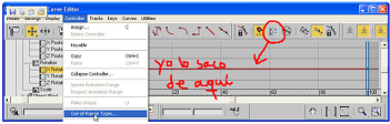

    Te pongo una imagen adjunta de dónde está lo que buscas, pero te aviso que esto para ciclos de caminar o correr, no es valido, no quedan más cojones que hacerlo a maneta. Saludos.

    Mar 2006
    3,635
    Movimiento continuo en max?
    Pues yo lo he usado para crear un ciclo de andar y va bien, he usado relative con cuidado de que la primera y última clave sean iguales, si no se acumula la diferencia y se hace patente al cabo de varios ciclos.
    Pero ahora que lo dices tenía la duda de cómo cortar esa repetición del ciclo en un momento dado, es decir, que el prsj camine diez pasos (diez ciclos de un paso) y a partir de ahí se detenga y haga otra cosas.

    Yo lo saco de este botón.
