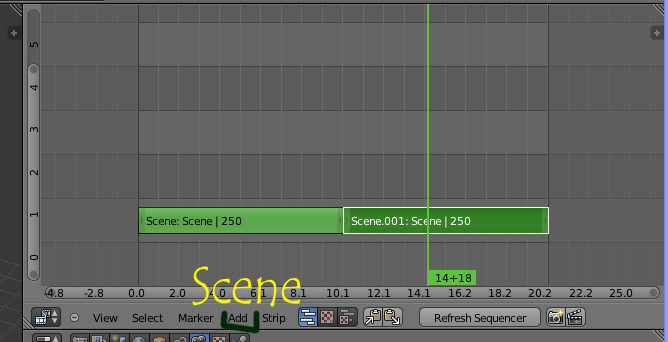

    Y si es repetitivo, puedes utilizar el Video Sequence Editor para DUPLICAR o triplicar la escena.
Nombre: Escena.jpg
Visitas: 1027
Tamaño: 82.5 KB
    Solo tienes que poner las veces que quieras y cambiar el valor del final del video (500 frames en este caso).
