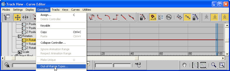

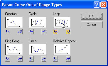

    En trackview curve editor hay un botón que genera bucles, hay varios tipos. Ping-pong, loop, relative, tienes que, ajustar bien la primera y última clave para que no se note el salto ni se acumule el error.

    Vaya, ahora no puedo sacarte un pantallazo, pero tampoco hay infinitos botones, deje el cursor sobre ellos y saldrá un letrero con el nombre de la herramienta, si así no lo identificas, pulsa todos hasta que te salga un menú con varias gráficas, entre ellas:lop, ping-pong, relative.
    Esta en la parte superior derecha, el tercero o cuarto desde el final.

    Te pongo una imagen adjunta de dónde está lo que buscas, pero te aviso que esto para ciclos de caminar o correr, no es valido, no quedan más cojones que hacerlo a maneta. Saludos.

    Pues yo lo he usado para crear un ciclo de andar y va bien, he usado relative con cuidado de que la primera y última clave sean iguales, si no se acumula la diferencia y se hace patente al cabo de varios ciclos.
