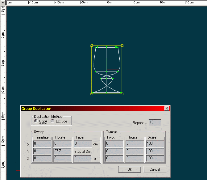

    Si, hay una opción. (plugin) voy a mirarte cómo se llama (está en el ejemplo de la planta para crear los pétalos). Una vez tienes la teja, la seleccionas, botón derecho, plugins, wizards -> duplicator.
    Una vez ahí solo tienes que poner como quieres que se distribuyan en las coordenadas x y, z y el número de copias del objeto que quieres.
