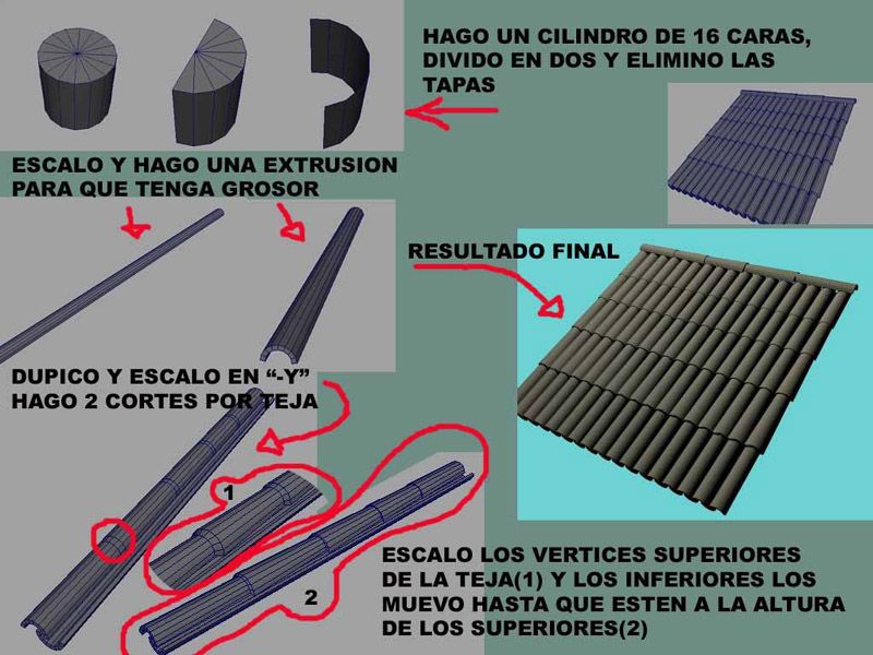

    Si el tema se ha tocado bastante, prueba buscar la palabra teja o tejas en el buscador (upps, que odvio). Bueno aquí te dejo dos tutoriales para modelarlas. http://www.robeccaproductions.com/spanish_tile_tot.htm.
    Y el otro el de la fotografía. Saludos.
    Posdata: Quel te has equivocado, solo se ha tocado 35 veces, veo que también has puesto la palabra en el buscador.
