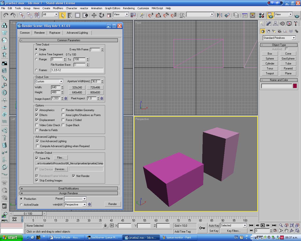

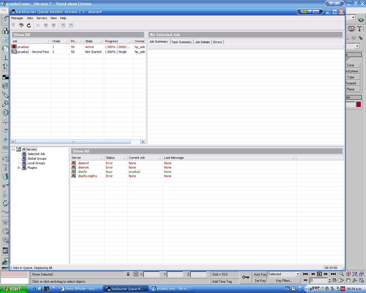

    Saludos, he visto varios mensajes y me han ayudado, pero me queda una duda que me está matando, mi problema es el siguiente, uso 3ds Max 7, Vray 1.47.03, y tengo 4 computadores en red, inicio el Backburner y todos mis equipos se conectan perfectamente, envío un render en red de una animación y todos trabajan a las mil maravillas, pero cuando necesito hacer un render de solo 1 frame, asigna la tarea solo a 1 ordenador y no a todos, por qué? Como puedo hacer para solucionarlo? De antemano les doy mil gracias por tomarce la molestia de leer este mensaje y por cualquier ayuda que me puedan brindar, hasta luego y nuevamente gracias.

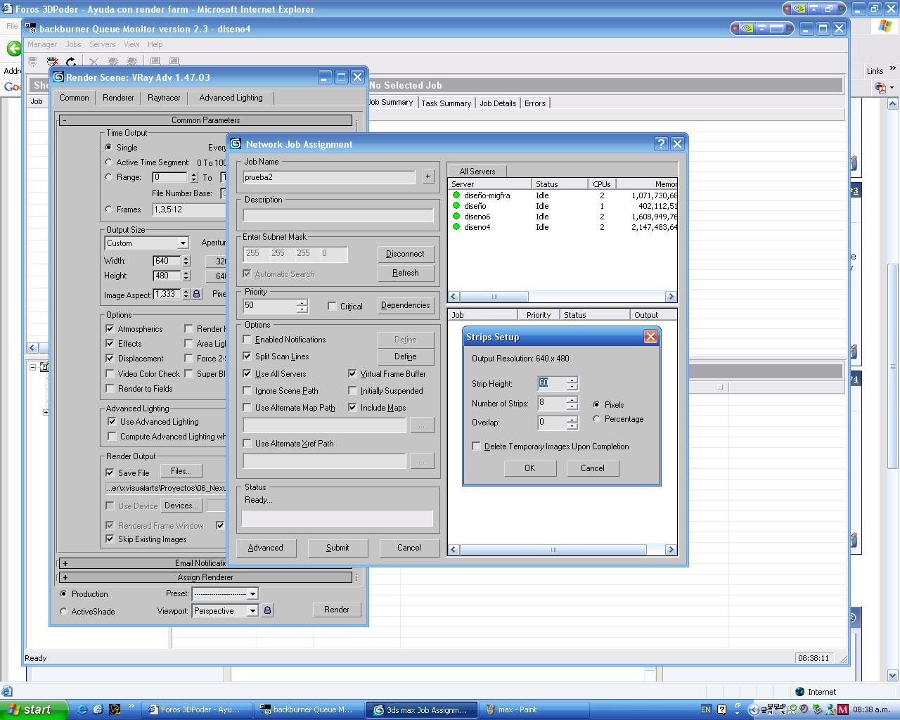

    Si decides no usar el render distribuido de Vray, y usar sólo Backburner, activa la opción Split scan lines en la ventana de asignación del trabajo en red. Elige en cuantas porciones quieres el trabajo (te recomiendo partirlo en, al menos, el doble del número de máquinas que tengas, más que nada por si hay alguna porción que requiera más cálculo y no hayan ordenadores parados), elige que equipos quieres que rendericen, y listo. Max te calculara tantas porciones como hayas marcado, y al finalizar todo el proceso, las unirá en una sola imagen. Esto lo he hecho en varias ocasiones y me ha funcionado a la perfección.

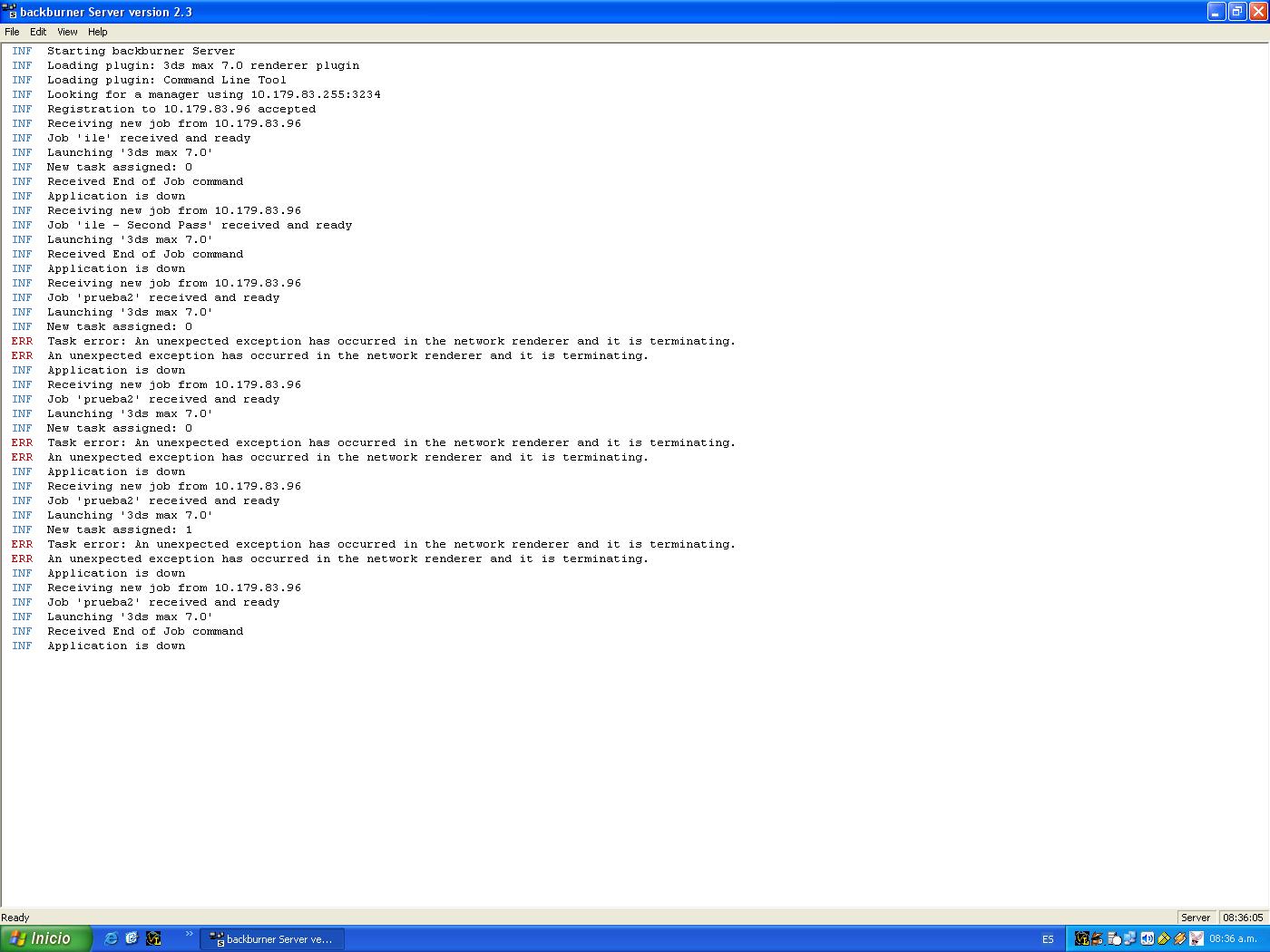

    Bueno aquí dejo unas imágenes de lo que está sucediendo en mis pruebas de RenderFarm, espero esto me ayude a ser más claro en lo que corresponde a mi necesidad, nuevamente gracias por su ayuda.
