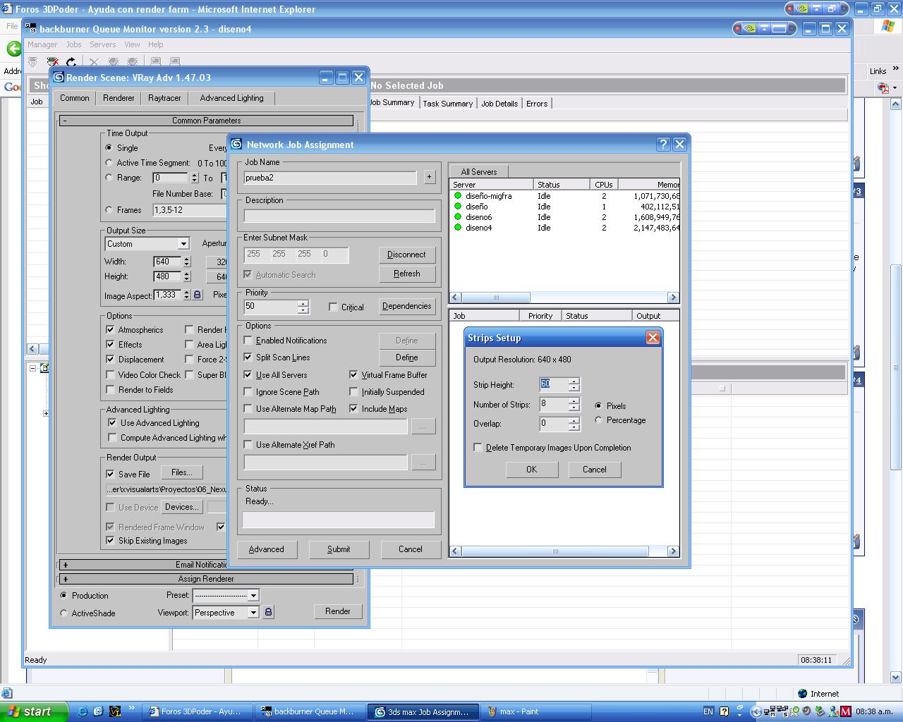

    Ayuda con render farm
    Si decides no usar el render distribuido de Vray, y usar sólo Backburner, activa la opción Split scan lines en la ventana de asignación del trabajo en red. Elige en cuantas porciones quieres el trabajo (te recomiendo partirlo en, al menos, el doble del número de máquinas que tengas, más que nada por si hay alguna porción que requiera más cálculo y no hayan ordenadores parados), elige que equipos quieres que rendericen, y listo. Max te calculara tantas porciones como hayas marcado, y al finalizar todo el proceso, las unirá en una sola imagen. Esto lo he hecho en varias ocasiones y me ha funcionado a la perfección.

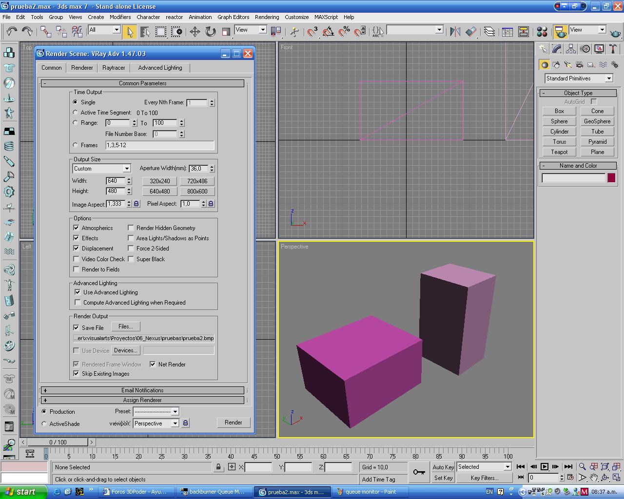

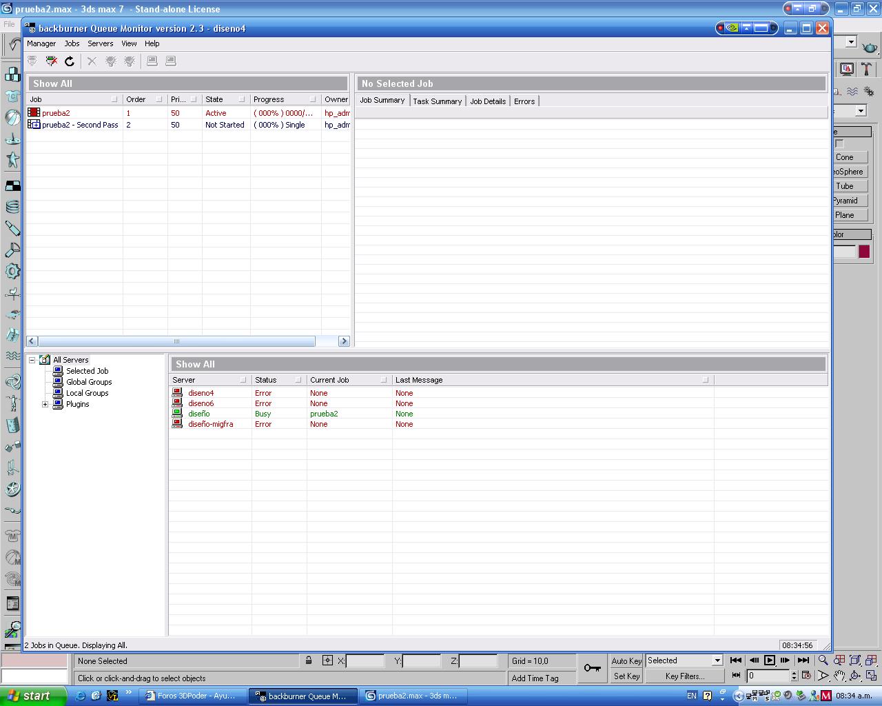

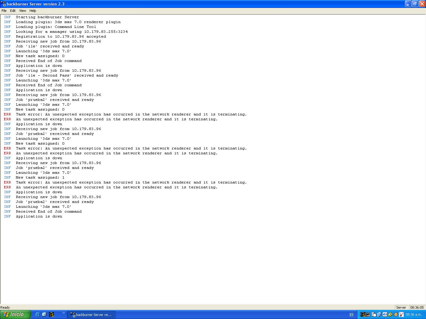

    Bueno aquí dejo unas imágenes de lo que está sucediendo en mis pruebas de RenderFarm, espero esto me ayude a ser más claro en lo que corresponde a mi necesidad, nuevamente gracias por su ayuda.
