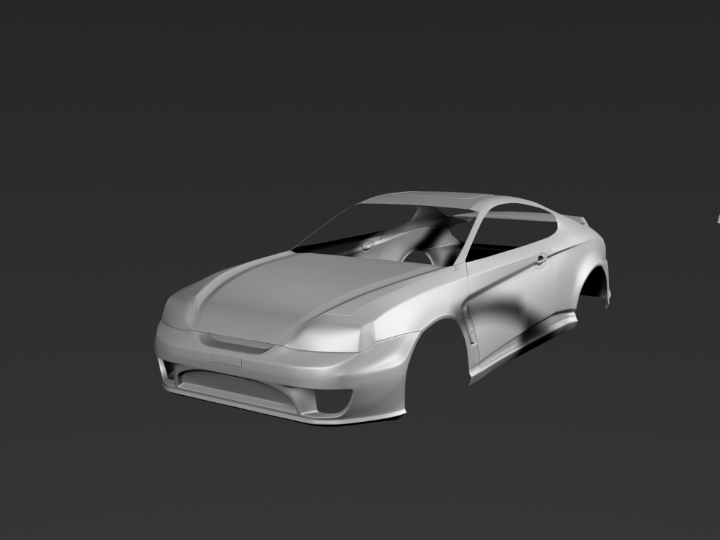

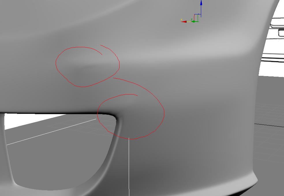

    Muy buenas, estoy modelando mi primer coche (y este es mi primer post) y tengo algún problema intentando crear el parachoques, a ver si alguien me puede ayudar por que estoy un poco desesperado con el problema.

    Vaya, pues creo que son esos 3 quads que forman ese cuadrado, justo los que marcas en rojo en el modo shaded. Aquí te pongo una imagen, de cómo creo yo qué sé solucionara:

    Cuando te metes con la primera malla es importante no hacer ningún triángulo (según se adquiere experiencia se va sabiendo donde meterlos sin que afecte al resultado final), teniendo eso claro te corresponde a ti como modelador analizar la malla y hacer las pruebas pertinentes para saber que es lo que hay que hacer y lo que no. Enhorabuena vas por buen camino.

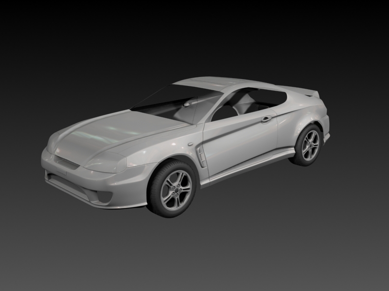

    A ver qué os parece los avances, son menos visibles (quitando las ruedas) pero tiene la carrocería un cambio muy importante respecto a la anterior.
