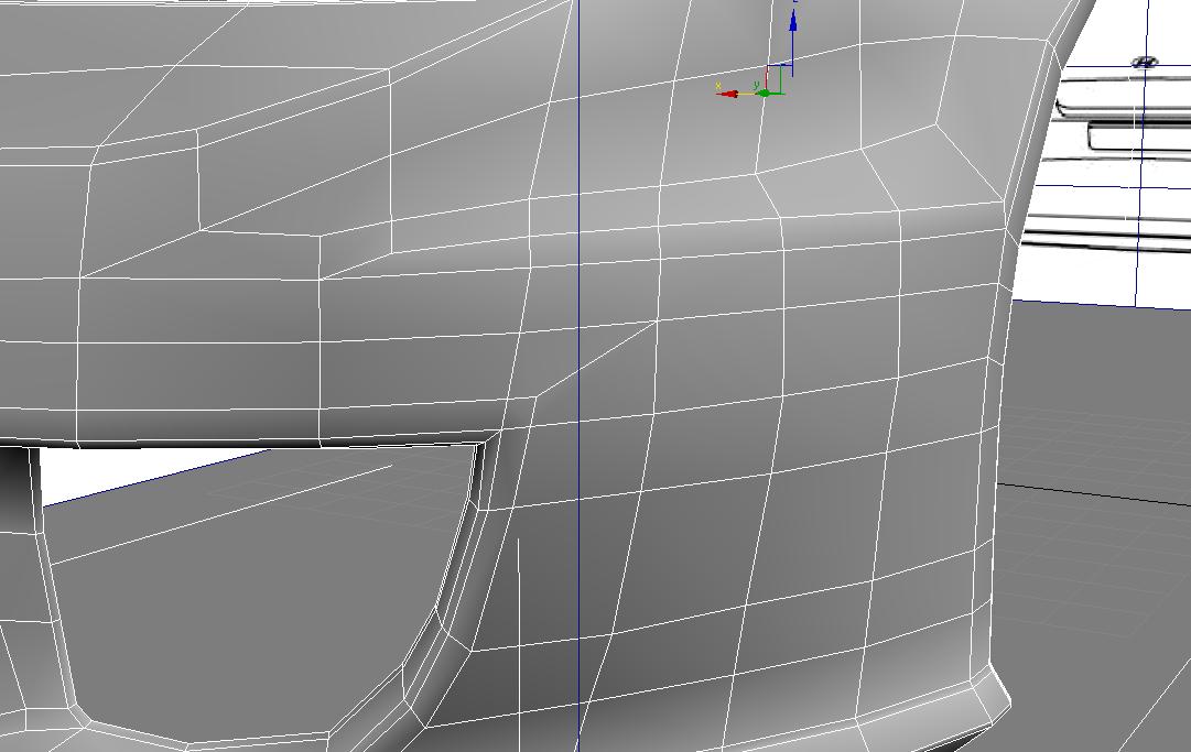

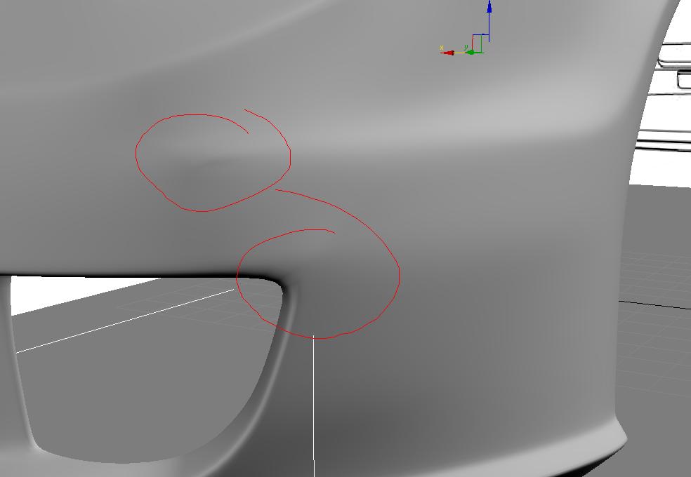

    Muy buenas, estoy modelando mi primer coche (y este es mi primer post) y tengo algún problema intentando crear el parachoques, a ver si alguien me puede ayudar por que estoy un poco desesperado con el problema.

    Vaya, pues creo que son esos 3 quads que forman ese cuadrado, justo los que marcas en rojo en el modo shaded. Aquí te pongo una imagen, de cómo creo yo qué sé solucionara:

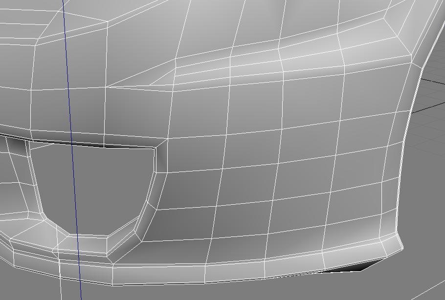

    No lo niego, Mesh, pero en la parte que he tenido el problema (ya solucionado) no hay ningún triángulo. Aquí os dejo como he solucionado el problema, y gracias Matai, aunque finalmente use otra forma que me convencía más (aunque no era mi intención crear tantos nuevos polígonos).

    Me gustaría ver cómo queda con el suavizado en el modo shaded, es que me parece algo extraño como acomodaste esos polígonos, así nada más de imaginármelo me da la impresión de que no quedaría muy bien que digamos, pero bueno, si funciona adelante. Saludos.

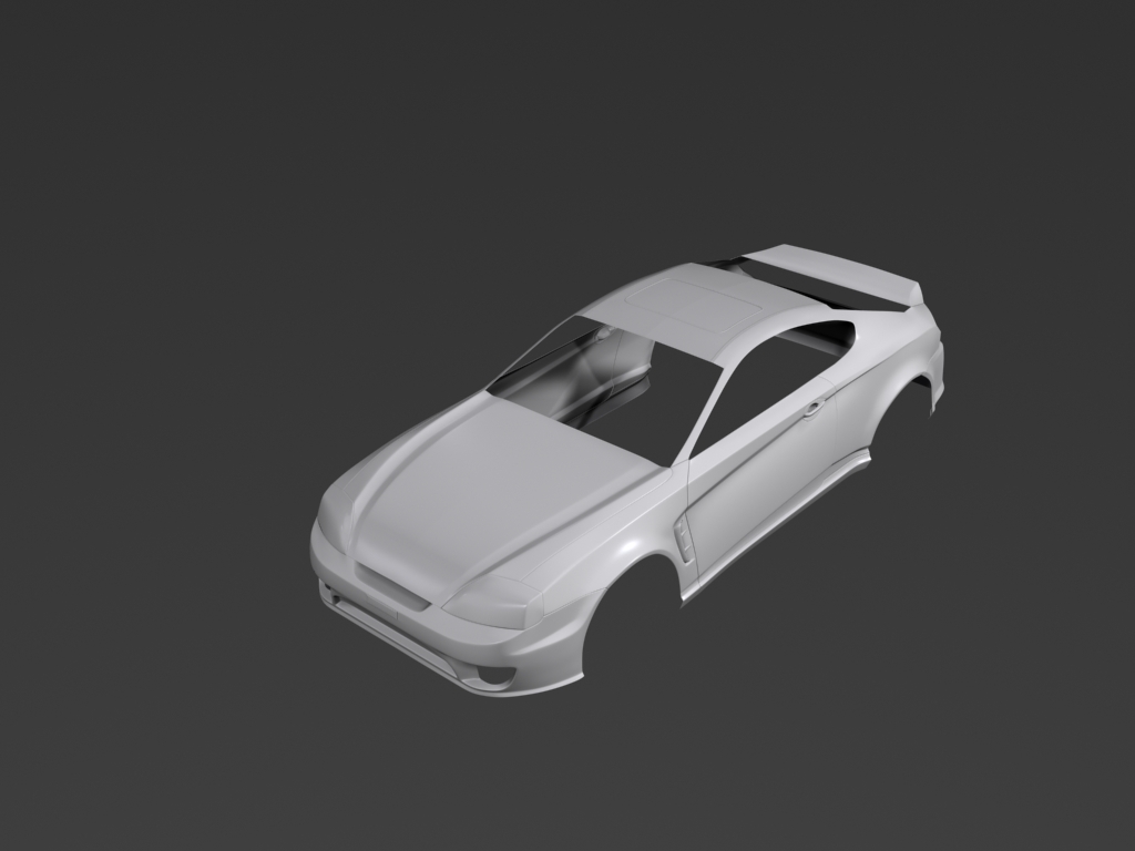

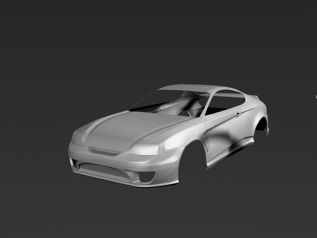

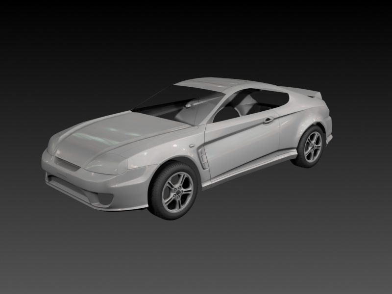

    A ver qué os parece los avances, son menos visibles (quitando las ruedas) pero tiene la carrocería un cambio muy importante respecto a la anterior.
