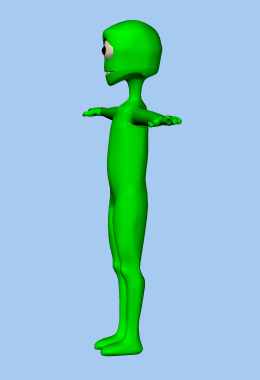

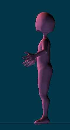

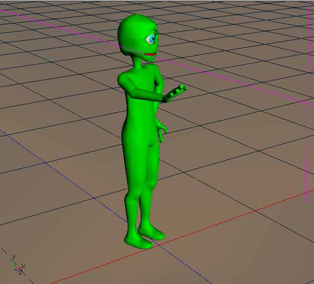

    Este es el desgraciado que está haciendo que pierda el tiempo con el dichoso rigging de las narices (lo odio). No tenía claro si ponerlo aquí o en trabajos en proceso, pero como voy ya con el rig, pues lo pongo aquí.
    No entiendo cómo algo teóricamente tan simple se complica tanto pero bueno, parece que más o menos, las torsiones de la pierna se pueden considerar pseudo-aceptables (o no, críticas).
    Pues nada, este es eng y su Rig (el del fondo azul es la primera versión que hice, y el del Rig es el mejorado).
    Posdata: me da muchísima rabia las horas que tardo en hacer solo esto. Para la pierna llevo 3 días una burrada de horas, y aun así no me gusta cómo queda la parte superior. He dicho ya que odio el rigging? Arg.

    Vaya tío, tres días en la pierna, supongo que, te refieres al skinning, lo más adecuando a la hora de realizar un buen skinning en las articulaciones como las del codo o la rodilla es tener por lo menos unos cuatro anillos de aristas en la parte principal de la deformación, veo que tienes dos, funciona, claro, pero de una manera menos adecuada.
    Bueno, al tener los loops bien ubicados el skinning no se vuelve tan complicado al utilizar pesos de vértices.
    Lo primero que hago es tomar la envolvente del muslo y le doy un peso de 1 a todos los vértices que conforman los anillos de la roddilla, luego tomo la envolvente de la pantorrilla, selecciono loops uno por uno, de abajo a arriba aumentando el peso a sus vértices de tal manera que la rodilla se flexione adecuadamente.
    No es difícil, es algo de un par de minutos. Suertes.

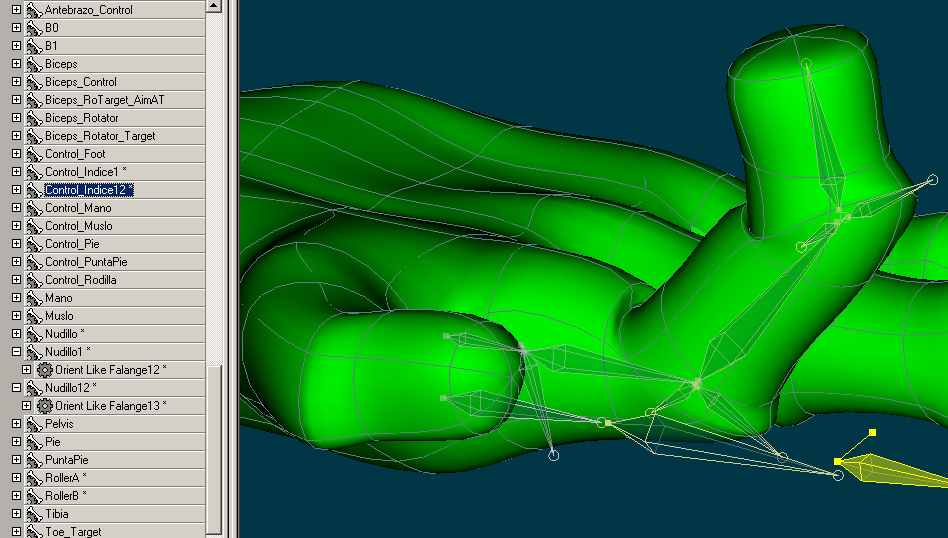

    Me estoy volviendo muy tiquismiquis/quisquilloso con según qué detalles, y no sé si merece la pena perder el tiempo ahí o pasar.
    La duda está en que no me acaba de gustar el pliege de la formad el dedo (se cómo solucionarlo, falta malla, o podría usar pesos etc). La pregunta es:
    -En un sitio tan pequeño como ese, un detalle de la flexión de un dedo, merece estar cuidada al mínimo detalle?
    Es que no sé si estoy pasando de un extremo a otro, de no preocuparme a preocuparme demasiado, sobre todo en sitios donde para ver el descuido es en un ángulo determinado de una articulación y se ve desde un ángulo concreto solo.
    Que os dice la experiencia? Pasar o arreglar? (en casos concretos no en sitios más bestias donde sea muy evidente).

    Depende del objetivo. Si es un trabajo real, hay que cumplir un tiempo de entrega y solo se verá una vez, pues como dice la premisa lo que no se ve no se modela se aplicaría de la misma forma. Corregiría a mano la postura en modo músculo para que se viese bien.
    Pero si es un ejercicio de aprendizaje, o un trabajo real donde el modelo aparecerá en pantalla varias veces, yo lo arreglaría.
    Es mejor perder tiempo configurando un personaje para luego animar libremente sin limitaciones, que hacer un rigging pobre para después perder la mitad del tiempo de la animación retocando puntos de control a mano.
    Si has colocado bien los huesos, incluidos los huesos intermedios en las articulaciones de los dedos, con un simple constraint orient like aplicado a estos últimos al 50% es más que suficiente. Por cierto, ¿Qué tipo de rigging es el de la captura?
    Supongo que habrás descargado y visto el video del humanoide del cole relativo a la mano. es la biblia. Un saludo.

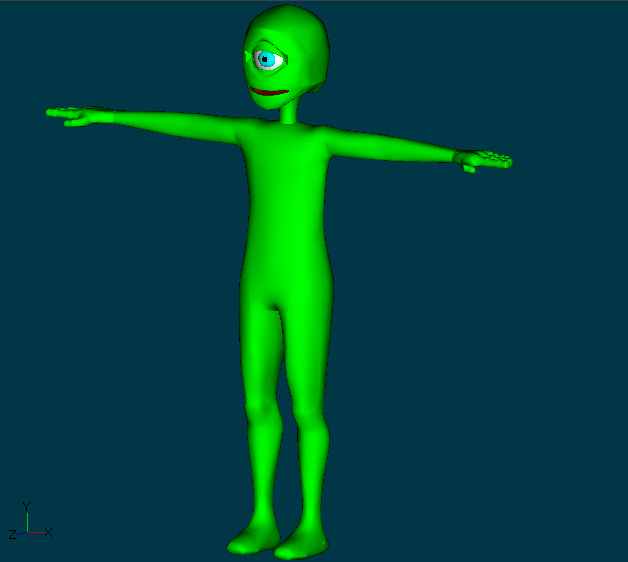

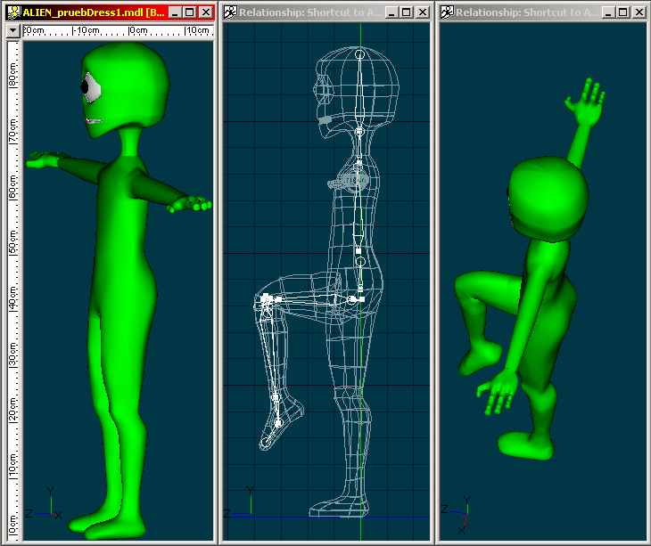

    Esto ya me gusta más. Eng update 1.0.
    Rigg & setup prácticamente terminado (faltan 4 chorradas).
    Modelado: faltan pequeños detalles (dientes).
    Pose de prueba: es simpático el eng.
    Posdata: (eso ya no sé si va aquí o en trabajos en proceso?
    -Pose de prueba: es simpático el eng.
    Te lo cambiará a trabajos en proceso.
    Ha mejorado bastante, aunque hay algunas cosas que no señal? En su momento y ahora es un poco tarde, como el tamaño de las manos, por ejemplo, para mí gusto un poco pequeñas. Pero no me hagas caso.
    Ya quiero ver esas animaciones.

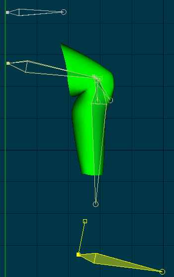

    Ya he encontrado el fallo (xfin). A parte de los xx fanbones de la primera versión a la última a? Adi varias Splines más en la rodilla y se me olvidaron recolocar correctamente el fémur y la tibia (el fémur justo por encima de la articulación) de ahí que al poner luego los fanbones no había manera de cuadrarlos de ningún modo.
    Esto ya tiene más pinta de lo que correctamente debería ser (espero, ¿no?)
    De paso os subo un prj de un Rig de un brazo (codo, hombro, mano) muy interesante (compararlo con el estilo cole) y la verdad es que es interesante.

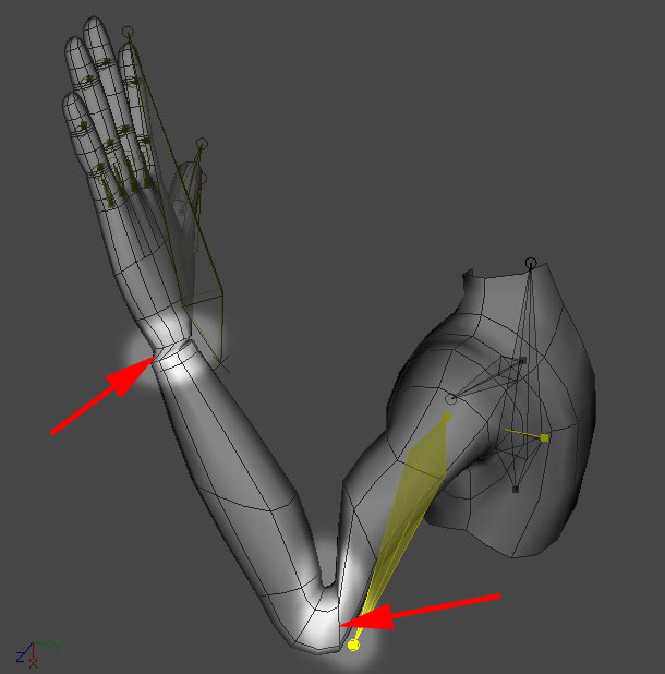

    El hombro está bastante bien, sin embargo, la muñeca y el codo tienen problemas. El codo es fácil de solucionar, debes jugar con la posición del fanbon que controla la Spline que señalo en la captura que adjunto. Igualmente quizás debas modificar el porcentaje de influencia del constraint.
    Para la muñeca necesitas tres fanbones, mira el video de GusM y verás cómo se configura, la idea es que se reproduzca el comportamiento del antebrazo al girar la muñeca, el cual también gira un poco en consecuencia.
    Te recuerdo que el Rig del cole que desarrolló GusM, es un híbrido de los rigs de Eggington (esqueleto 2001) tsm de Anzovin y su gran experiencia en el tema. Saludos.

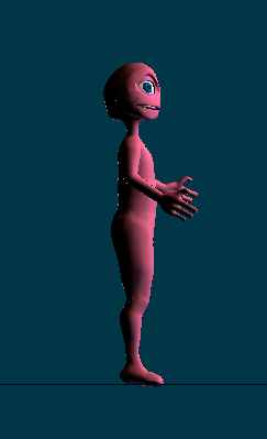

    Bueno pues este es eny el crío de eng. Creo que está bastante simpático (aunque la postura esta sin miramientos ya que solo era para hacer la captura de pantalla).
    He cambiado (mejorado) la cabeza del padre (que de paso la hereda el hijo) y el crío es un resize modificado para darle más volumen en ciertas zonas para que sea un poco más gordo.
    La expresión que es lo que más me interesa, me parece que funciona bien ya diréis.
    El rigg del padre ya está terminado, solo falta el setup, y respecto al hijo, falta colocar bien los huesos en su lugar, ya que, al hacer el resize etc (aun moviéndolos) hay que precisar más, pero bueno diría que es más simpático eny que eng.

    Cada vez mejor, Devnul. Cuando vayas al rigging facial hablamos. Solo un comentario para aclarar tírminos. Por lo menos en el argot 3d de A:M, el cual utilizamos (se entiende igual para otros programas) Rig y setup son lo mismo.
    Al sistema de huesos que controla la malla, es decir, los primeros que añadimos para vincular con los puntos de control (vértices en sistemas poligonales) se le denomina esqueleto (skeleton) y Rig o setup es el sistema de huesos y constraints que permite animar el personaje.
    Pues eso, se notan tus progresos, no me imagino tus avances cuando actualices el PC, tienes la paciencia y voluntad necesaria para este largo camino.
    Espero que riggear a eny no se tan traumático como con eng. Saludos a:mnima2.

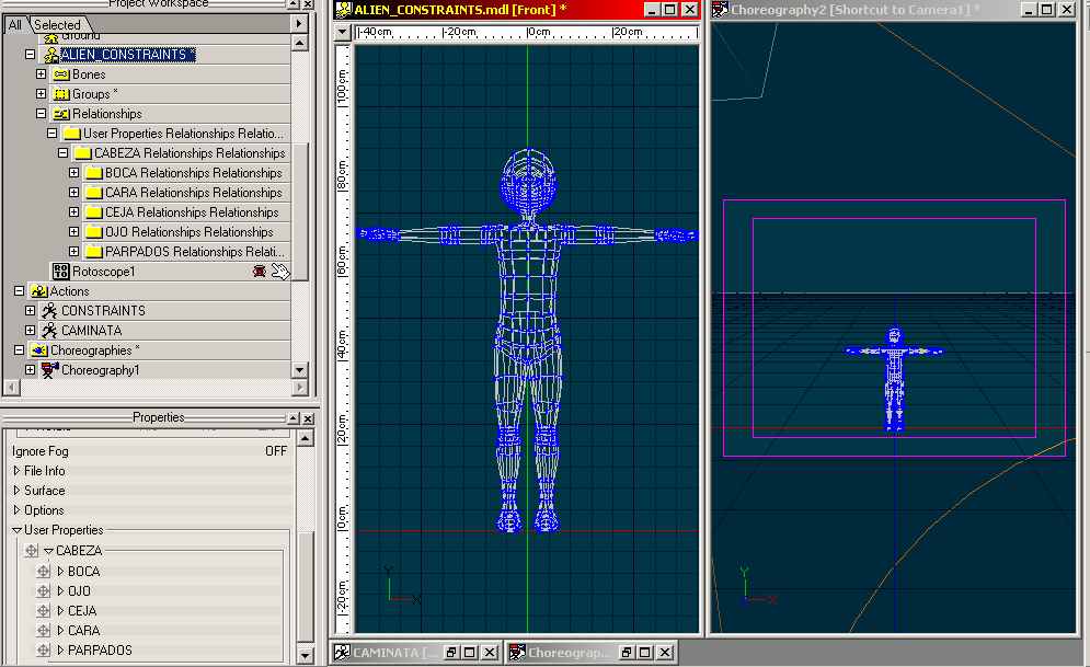

    El Rig facial está listo ya (menuda matada) pero no sé que le pasa al a:m que en las posturas donde entra más de un slider no lo coge?
    Es decir, creo una nueva postura (para hacer un fonema, por ejemplo) y yo tengo un slider por cada punto de los labios (con lo que puedo mover independientemente cada punto hasta lo que yo quiera). Una vez queda la boca como yo quiero, eso debería asignarse a la nueva pose, sin embargo, no lo hace, pongo los sliders a 0, entro en una action nueva, muevo el slider de la postura y no hace nada.
    Edito la postura, vuelvo a ponerlo todo de nuevo y ni caso, el slider no mueve los valores de las otras, ya no sé qué hacer.
    No sé si es un bug, si soy yo o que leches pasa. (el (*.zip) con el Project, tengo puesto ya cada punto para el a i, si lo modificas, se ve como la pose1, no hace nada.

    Pues nada que no hay manera de hacer una pose compuesta, alguien sabe si me estoy dejando algo o cómo narices se hace?

    Luego publico capturas, por lo pronto lo que veo es que te has saltado las reglas de oro del modelado en a:m. Por otro lado, creo que has construido las posturas de una forma poco ortodoxa, aunque aún no he entendido tu método, al mover los sliders no consigo ver resultados concretos sino movimientos apenas perceptibles. En fin, he estado trasteando con un viejo modelo, haced un rigging facial y configurando las posturas de los fonemas. Intentaré hacer un corto lipsync para ponerlo a prueba y haré algunas capturas en video.
    Lo del modelado es vital corregirlo, si no el comportamiento de las Splines será impredecible.

    Si, todavía no estoy acomodado con las circunferencias concéntricas de la cara. Las posturas son clavadas al videotutorial de David Simmons (videotutorial rigg-facial que pusiste en el foro -> https://www.foro3d.com/showthread.ph...4&page=2&pp=15).
    Con los sliders (hasta ahora) solo se pretende controlar cada punto de la boca para crear luego las posturas de los fonemas (lo que no me sale, y esta como pose1, que seria a i).
    Lo que no me sale precisamente es que, al poner los diferentes valores en los sliders para crear un fonema concreto, este valor (múltiplexado) se almacene en la nueva pose.
    Respecto al modelado en este proyectin a menos que el comportamiento de las Splines sea horroroso lo dejare así. En los nuevos personajes que haga intentaré cambiar la forma que poco a poco se va pareciendo más a lo que debería ser, que supongo que, será directamente el próximo personaje que haga (no de la familia alien).
    Volviendo al tema poses, según el videotutorial de davidsummers, crea un slider para cada punto independiente de la boca (superior e inferior) para ser usados posteriormente de forma conjunta.

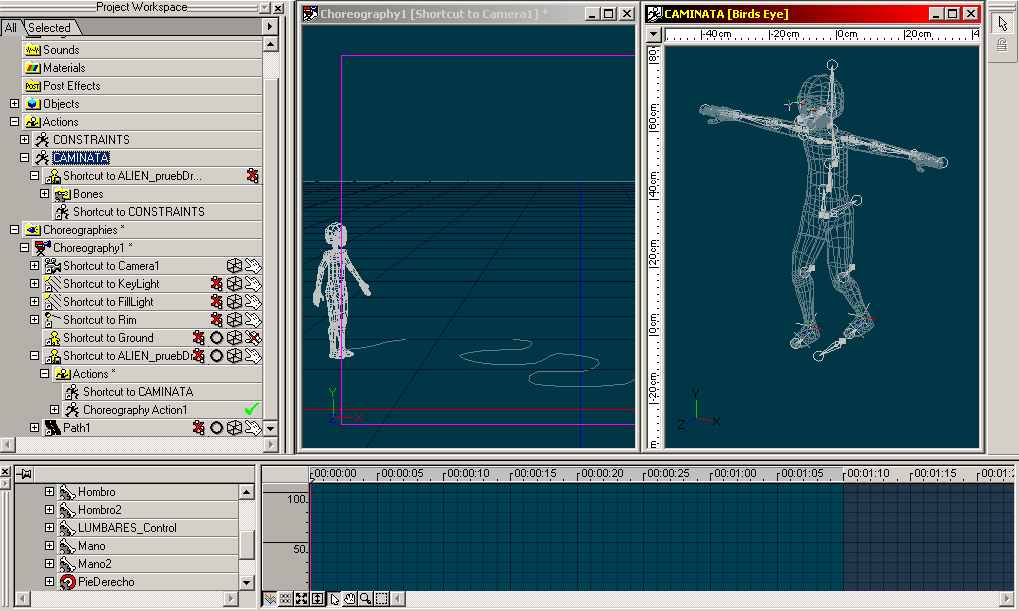

  35. #35
    May 2005
    3,084
    Animationmaster Eng
    Es que no lo entiendo, al a:m se le va la olla. Una vez hechas las actions, me enseña lo que le da la gana. En el action de caminata, solo me pone bien las piernas, en cambio en la coreografía pone bien los brazos y no las piernas. Esto es de locos.
    Fijaros en la captura, para morirse. Lo mejor de todo es que todos los datos están bien, pero no le da la gana de hacerlo.
    Luego, cierras, abres de nuevo, y te coloca mal las piernas en pantalla (dentro de propiedades está bien) y el ||@###~~%%%%.·3 del a:m se le va la de nuevo así no hay quien anime.
Nombre: Problema_Caminata.jpg
Visitas: 86
Tamaño: 82.7 KB
  36. #36
    20,233
    Eng
    Edito, la explicación anterior era errónea: Abre el proyecto, cambia el modelo a embebed y guarda el proyecto con otro nombre, así proteges el archivo original por si acaso.
    Abre la acción constraints. Ve al frame toolbar y pulsa los iconos key constraints y key model, luego selecciona el hueso cuerposup y ve al menú action y selecciona create pose. Ahora ya tienes los constraints como pose y parte del modelo. Abre una acción y selecciona el modelo. Veras que ahora en la ventana pose sliders te aparece una nueva pose. Nómbrala adecuadamente, pose constraints sería un buen nombre.
    Conclusión: personalmente, prefiero configurar los constraints en las poses, dejando las action solo para ciclos y NLA. Igualmente phonemas y setups faciales también mejor colocarlos en poses. Saludos a:mnima2.
    Última edición por SHAZAM; 03-03-2006 a las 07:03

    20,233
    Eng
    No utilices la action caminata antigua, es probable que hayas anidado cosas de la otra action constraints y te dará errores.

    May 2005
    3,084
    Eng
    No funciona, no aparecen las constraints (lo he hecho al pie de la letra). Te pongo una captura del resultado y el (*.zip) con el Project, justo antes de hacerlo para que veas como el resultado no es el esperado.
    Porque no las asigna? (directamente ni aparecen).
    Posdata: (no he tocado nada de la caminata porque no interfiere en esto, luego la rehare, a ver si conseguimos que si que coja las constraints al exportar el modelo).

    20,233
    Eng
    En la captura veo que si tienes los constraints como poses. Pulsa Alt+4 en una action abierta o la choregraphy y te aparecerán en la ventana poses.
    Por cierto, sin o incluyes el modelo en el (*.zip) al abrir el.prj solo aparece una choreography vacía. O haces que el modelo.mdl sea embebed o guárdalo en el (*.zip) junto al.prj.
    Cuéntame si esta vez si funciona.

    Eng
    Es más, te subo el que yo retoqué. Me he fijado que algunas cosas no funcionan como debieran, el rigging del cuerpo y algunas posturas faciales. Eso tanto en el modelo con actions constraints como en el de pose constraints. Has utilizado on-of en lugar de porcentaje incorrectamente. Ya tienes colocados los huesos, deberías configurar los constraints de nuevo en una pose.
