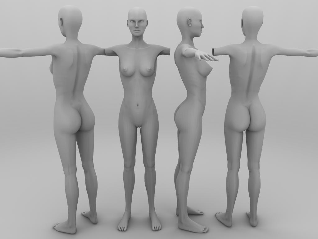

    Esta va a ser la protagonista de mi nuevo proyecto, será una imagen estática. De momento aquí está la malla creo que está terminada, así que, ya se puede criticar.
    En breve comenzare el Rig para posarla, texturas, y demás. Forma parte de una idea que tengo en mente, a ver cómo va cogiendo forma. Muchas gracias a todos. .

    Vas bien emo, pero hay cosas que no me gustan, como, por ejemplo, que los glúteos estén tan unidos y los pechos a los costados tienen una arruga donde se supone que van lisos, o me equivoco, no logro distinguir bien porque es wire¿podrías adjuntar un render sin wire (mejor si es de mucha resolución)? No logro ver bien, pero al parecer la tibia y el, peroné no hacen la curva correcta al empezar desde la rodilla y los pies los veo demasiado extraños. Un saludo.

    Bueno primero de todo muchas gracias por las respuestas.
    [Frodo]: hombre truco lo que se dice truco, esta desnuda ¿no? Era un poco por avisar, y que nadie se ofenda. Gracias Frodo.
    [Necromancer]: gracias Necromancer, mañana traigo un render sin el wire, los glúteos tengo que relajarlos ciertamente, y los pies si están algo raros.
    Respecto del pecho creo que el render ya sin el wire no canta, a ver qué opinas mañana.
    Las tibias/peronne la verdad es que no lo tengo muy claro, que bajan demasiado dobladas? Muchas gracias.
    [Drakky]: ok Drakky mañana lo traigo.
    [cartoon10]: ok, se me olvidó poner el brazo.
    [IkerClon]: muchas gracias IkerClon.hacen falta, a veces se pierden.

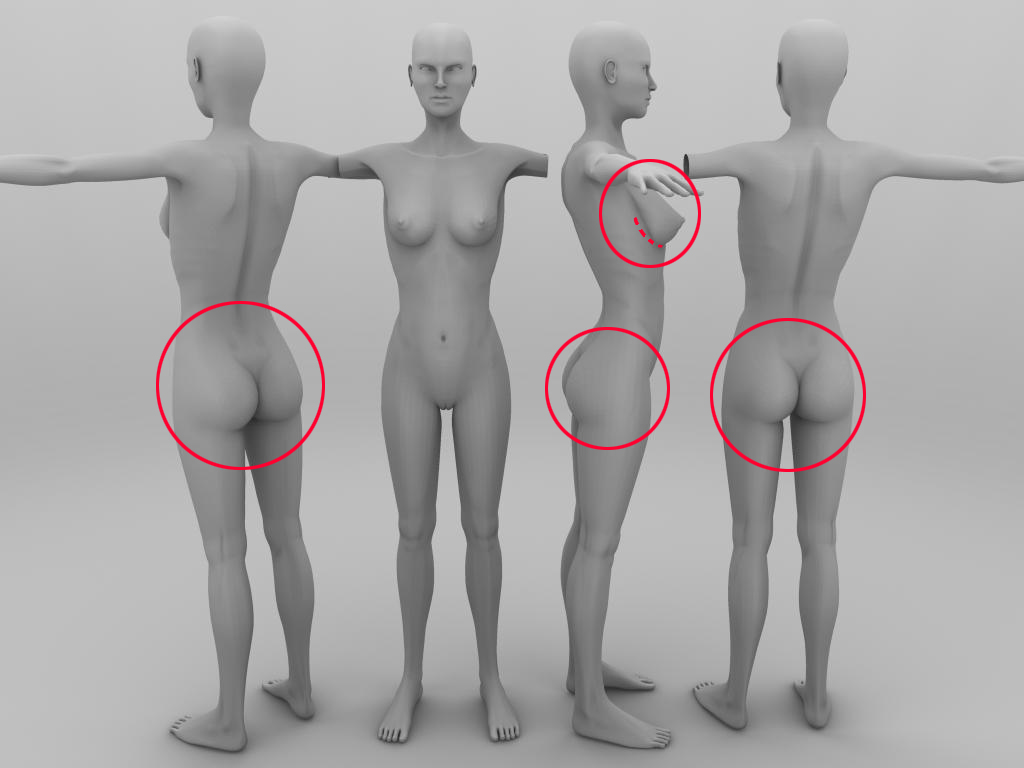

    Me da la impresión que el culo es demasiado de tío. El hueco entre cachetes lo veo exagerado, ponte un par de películas porno y observa las formas.

    Si me pongo una película porno poco voy a modelar, en serio ok, mirare lo del culo, ya lo habéis dicho varios muchas gracias señor Floppy.

    Se la ve un poco empitonada. Ponle el culo un poco más gordo y subido también, y las piernas están un poco cortas. Pim pam pum, para que vuelvas.

    Qué tal emo? Aquí mirando tu modelo, que sea dicho de paso essta de miedo me he fijado en unos detalles que voy a comentarte a ver qué te parecen, lo que más me ha cantado al ver el modelo son los pechos, no porque este empitonada, que sí, eso también, pero después de tocarme unos minutos me di cuenta que le falta un poco de redondez en el pecho, en la parte que unes el pecho con el brazo, lo que viene siendo el sobaco, va como muy recto, no sé si me explico, yo le daría más curvatura para hacerlo un pecho con un poco más de peso, porque se me queda muy rígido, después bajando un poco más me fijé en su espalda, creo que la columna vertebral te ha quedado muy undida, creo que te has pasado marcando el socavón, yo lo haría un poco más sutil, y ya acercándome al culo, y después de tocarme un poco más, me di cuenta de que a lo mejor, y solo digo a lo mejor, la cintura se ve muy delgada en la vista de perfil, creo que te has pasado metiendo la espalda para tentro, yo le daría un poco más de grosor y por lo demás me gusta mucho, no geo más fallos o supuestos fallos según mi punto de vista. Un saludo.

    Bien, los tocamientos son buena señal. Como siempre no podías dar más en el clavo macho. Me extraño que nadie comentara lo de la cintura. Porque estoy contigo está muy delgada en la zona que señalas.
    El pecho lo cambio. A ver si damos con la forma, además en el perfil veo una sombra que no me gusta nada, si te fijas en el render que he puesto de la mano, se ve claramente.
    Y la columna pues también tienes razón lo suavizare un poco que no cuesta nada.

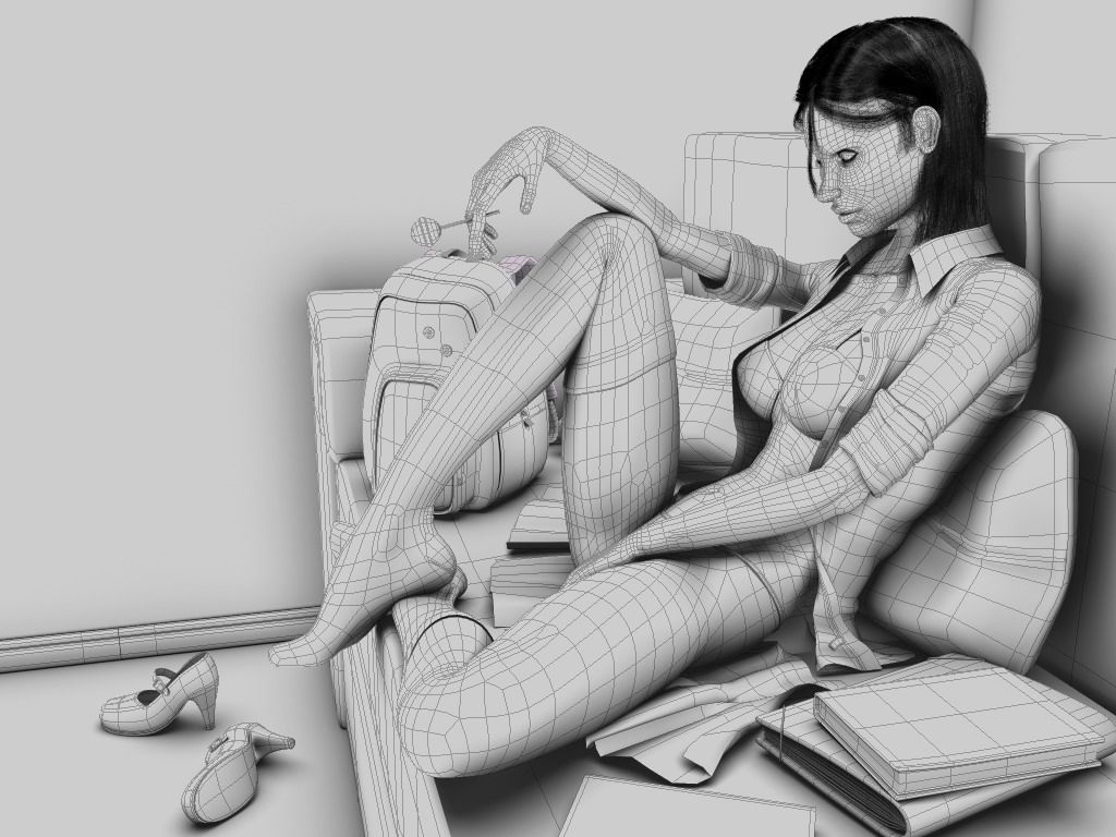

    Tras retocar casi todo lo que habíamos hablado (culo, columna, rodillas, el hombro a la zona del pecho, el pecho, el cuello), he comenzado a texturizar.
    Si aún cantan cosas de modelado no dudéis en repetirlo. Personalmente creo que aún suavizare más la zona donde el pecho se une con las costillas en el exterior. Sigue viéndose demasiada arruga.
    Los planos que va a soportar la mujer no serán muy cercanos, lo serán algo más, pero poco más. Muchas gracias por los comentarios. Espero que os guste. .

    Yo veo la columna con mucha curvatura, ¿o se habrá arqueado tanto de mucho que la montaron? Saludos.

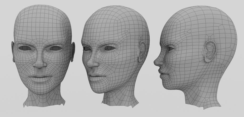

    Bueno un update del modelado de la cabeza. Espero que os guste. Todas las críticas como siempre son bien recibidas. Gracias a todos, y feliz navidad.

    Hola emo. Me gusta mucho tu creación, de verdad te lo digo, lo que no me termina son las orejas, raras, están pegadas a la cabeza y se ven raras, repasa su forma y posición.
    Buen trabajo amigo.

    Davescambra gracias por tu cirtica, realmente las orejas son horribles. Y parecen pegadas, porque están pegadas de otro modelo antiguo que tenía, así que, las remodelare desde 0. Porque hacen daño a la vista. Gracias.

    Si quieres crear Morph targets/blend shapes para la cara de la moza, puede que tengas algún problema, porque el rostro no está todo lo limpio que debiera en la zona de los pómulos. Ánimo.

    Es cierto IkerClon, incluso he dejado un triángulo intentaré solucionarlo. Aunque no voy a animar si probaré algunos shapes para determinar el gesto final. Muchas gracias por los ánimos, siempre hacen falta, sobre todo esos días que parece que todo sale mal. Pero hay que seguir.

    Ya se me a adelantado IkerClon, pero yo quería decir lo mismo. Respecto al cuerpo no digo nada, porque hace ya tres semanas que lo hiciste y seguro que todo lo que diga lo habrás corregido. A ver si arreglan pronto ese servidor que quiero ver más avances.

    Primero de todo feliz año a toda la gente que escribe por aquí. Suerte en etes 2006 que vuestro 3d mejore infinito. (, y el mío por dios).
    Ok, aquí os dejo mis últimos avances.
    Soy consciente de que aún le queda mucho trabajo, pues pierde demasiado volumen en algunas zonas, la postura me gusta bastante, que os parece?
    Como siempre estaré encantado de escuchar vuestras críticas. Gracias compañeros.

    Me gusta cómo está quedando. La postura está bastante bien, muy, sugerente. Quizás lo que no me gusta demasiado es el pliegue de la rodilla derecha, no sé exactamente porqué, pero me resulta extraño. Igual que el tobillo de esa misma pierna, que lo veo muy suave, sin definir.
    También me da la impresión de que tiene demasiado marcada la zona de la clavícula, parece como si tuviera armadura.

    Lo veo muy bien, aunque hay algunas zonas de la malla que me parecen un poco raras por como acaban. El skin, como tú mismo dices pierde volumen en ciertas zonas. No sé si lo has dicho ya, pero con que has hecho el rig? Max Bones c. S?
    Posdata:, que hace con la mano izquierda?

    Feliz año emo, la imagen se ve muy bien tiene fallos con los volúmenes, como ya has comentado, así que, no entraré en eso, lo que si criticaré un poco es la postura, en general me gusta, lo único que veo un poco raro es la parte del pecho y brazo derecho, me da la sensación de que no has rotado ni la columna ni la clavícula, ya que el hombro derecho, extrañamente, no se ve por ningún lado, teniendo el brazo tan estirado como esta, la columna debería girar un poco al igual que la parte de los hombros hasta verse el hombro derecho, lo otro que me llama la etención de la postura es el apoyo del pié derecho sobre el izquierdo, me parece que está muy por los pelos, y se me hace un poco incómodo, yo intentaría que el pié apoyase un poco más, por lo demás me parece una postura muy conseguida, a meterle caña que está quedando muy, pero que muy bien. Un saludo.

    Ponle un taburete en el pie derecho para que apoye (o un tío a cuatro patas), queda raro así, está muy forzado. El hombro derecho debería verse más.
    Va genial, sigue así que, te convertirás en el Nilo Manara del 3d. Un saludo.

    Gracias a todos por vuestras críticas.
    [Biofix]: tengo que revisar los pliegues, buscare referencias fotográficas para que ganen en realismo. Las clavículas espero que cambien bastante, a mí tampoco me gustan.
    [shenmue]: que zonas te parecen raras? Lo mismo las he pasado por alto, la mano izquierda, bueno, pues, no sé, está ahí tranquila, reposando, sugiriendo.
    [quel]: no la conocía, pero la letra está bien.
    [Daniel bofa]: ok Daniel tomo nota, creo que la columna no la he girado lo suficiente, parece que la clavícula tampoco, retocare un poco eso. Respecto del apoyo tienes razón, en esa posición tendría que estar demasiado rígida, buscare la manera de que queda más relajada. Probablemente metiendo más el pie derecho sobre la pierna izquierda.
    [cartoon10]:, lo del tío descartado, pero el taburete, no en serio, intentaré modificar algo la postura a ver si no necestio ningún elemento externo, muchas gracias por tus ánimos cartoon10 ojalá llegue algún día a controlar el 3d la mitad de la mitad de lo que este hombre hace en 2d, gracias de verdad.
    Edito: Shenmue, el Rig está hecho con los Bones de XSI. Y pesado de forma tradicional. Para obtener el resultado final estoy aplicando blendshapes(morphing XSI) en las zonas donde va haciendo falta.
    Última edición por emo; 02-01-2006 a las 16:00

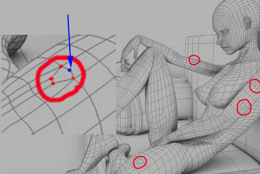

    Buenas emo. Cuando digo raras no digo que estén mal, ni mucho menos, pero son polígonos que creo que quizá sobran. Te lo he marcado en rojo. Puede parecer una parida, pero cuanto más limpia este la malla mejor.
    Otra cosa que veo es en la zona del hombro, que has empleado muchos polígonos. A lo mejor con menos polígonos, habrías obtenido el mismo resultado y no tendrías que haber tenido que recurrir a cerrar los polígonos de esa forma.
    Por ejemplo, también veo en el muslo que tienes un polígono de 5 vértices y uno de ellos esta suelto.
    Que a lo mejor lo has hecho apropósito, no lo sé. Espero que tú me digas que opinas. Pero vamos, que está de miedo la malla.

    Shenmue, todos las zonas que me has marcado son una manera de las que más me gustan para reducir geometría, ninguna de ellas son polígonos de 5 lados, precisamente está hecho para que sean polígonos de 4. A mí me funcionan muy bien pruébalo y ya me contaras.
    Respecto a la densidad de la malla, te voy a dar la razón, por mi falta de experiencia creo que he usado en general, no solo en el hombro, algunos polígonos más de los necesarios, no afecta al resultado final, pero si me hace perder a veces tiempo y complica labores como el pesado de la malla o la texturización, espero no caer en este error la próxima vez. Gracias por tu tiempo.

    Lo que dice Sheen, creo yo, es que sobra un vértice, el marcado en azul, no que esté mal el polígono. Si quitas ese vértice y dejas el lado recto, reducirás más la geometría sin menoscabo del modelo.
    Espero que la imagen sea más clara.
Nombre: mujer.jpg
Visitas: 557
Tamaño: 52.6 KB
  44. #44
    May 2005
    1,087
    Mujer en potencia desnuda
    Ya Drakky, pero es que, hay no ahí vértice. Es el propio XSI el que curva la arista de esa manera tan poco suave, pero te aseguro que el polígono es de 4 lados.
  45. #45
    5,605
    Pues ese ha sido el malentendido. Parece talmente que el lado esté quebrado.
  46. #46
    May 2004
    819
    Ahí no hay vértice, hay del verbo haber tenía que decirlo, lo siento por el offtopic.

  47. #47
    May 2005
    1,087
    Qué bruto, vaya se me ha traspapelado el primero es el segundo y el segundo el primero, la verdad es que duele a la vista.
  48. #48
    May 2004
    819
    Ya me di cuenta, pero hay muchos que lo escriben mal, así ya lo ven aquí y la próxima no fallan. Un saludo.
    Porque nadie tiene el derecho a negarle a otra persona su propia vida aunque no se esté de acuerdo con ella, porque todo el mundo tiene el derecho a vivir la vida que desea sin hacer daño a los demás.
    Brad Pitt
    http://danielbofa.blogspot.com/
    http://www.danielbofa.es/
  49. #49
    Feb 2005
    2,231
    Me refería justamente al vértice que te ha marcado Drakky en azul. Por eso pensaba que era un polígono de 5 lado. Pero si son cosas de XSI y el pligono es realmente de 4 lados, retiro lo dicho. Mea culpa. Suerte.
  50. #50
    Jul 2004
    1,446
    Lo que pasa hay es que cuando le das un nivel de subdivisión, todas las aristas las parte por la mitad, aunque no se muestre, y en ese vértice en concreto, el desplazamiento para el suavizado se nota más y por eso parece eso.
    www.goldpiece.net

    Hola emo para tí y para todos los que asisten a este foro. Feliz año 2006, un poco tarde, pero no importa. Bueno, por fín, en mí máquina, logre ver topdas las vistas habidas y por haber de tu personaje. Me aperec que va quedando bien, tomando en cuenta todas las correcciones que te han hecho en el foro, y la más destacable que es la de Ballo, ya que se nota ese pequeño problema en la articulación de la pierna y los otros detalles dibujados sobre la malla, pero, no estoy aquí para repetir lo que te han dicho ya otras personas, así que, lo que me queda es decir, vas bien y si sigues consejos, ese render va ha ser excelente una vez terminado, críticas de mi parte, que no te hallan dicho o acotado, creo que sólo una, el área donde se encuentra el seno y que se une con la axila, esa línea tan pronunciada, deberías suavizarla un poco, o sea, que no sé note ese estirón tan fuerte, suaviza más el corte del seno sobre el pecho o las costillas, sería algo que te recomendaría, no es tan grave, pero le va a dar otra tónica, y el trasero, aumentaselo un poco más, me tomé la libertad y pido disculpas si hice el arreglo con tu imagen, de representarte las correcciones, la imagen que dice mujer_original, tiene los lugares marcados que aparecen retocados en la imagen mujer_corrección.
    Me disculpo nuevamente por haber modificado tu imagen. Un saludo y suerte, va quedando excelente.

    [quel]: muchas gracias por tomarte la molestia, revisare todas tus líneas sobre mi modelo, la rodilla me parece un poco exagerada, pero buscaré un término medio. El resto de lo que me indicas, me gusta bastante, muchas gracias.
    [Slime]: quizás si este muy forzada, probaré a levantarsela un poco, gracias Slime.
    [Ballo]: ciertamente tanto el rig, como el pesado que hice es muy sencillo, de hecho, los blend shapes que estoy teniendo que meter lo demuestran. Espero que el resultado final te convenza un poco más. Gracias por criticar.
    [crow]: igualmente Crow, feliz año. Muchas gracias por tu correcciones, lo del pecho ya está revisado le echo otro ojo. El culete, la verdad es que en la postura que se va a encontrar da un poco igual. Gracias por tu tiempo Crow.

    Bueno aquí os dejo uno de mis primeros renders de ella, he comenzado a trabajar sobre alguno de los materiales de la escena y estoy buscando la iluminación adecuada (mi idea es la misma propuesta por Knight hace unos días), aunque creo que aún le queda mucho por mejorar, creo que se puede ir criticando.
    Yo tengo aún una larga lista de errores, incluso del modelado, así como pequeñas cosas que me quedan por modelar con una horquilla y algunos objetos menores más, pero seguro que ha vosotros se os ocurre algo más. Muchas gracias por vuestras críticas. .

    Quizá podría quedar bien iluminar ambientalmente con luz azulada para hacer visible la oscuridad. Después, no dependerías tanto de la iluminación de la tele para que se vea el modelo, te bastaría con una luz focalizada a siluatear el personaje.
    Digo yo.
  85. #85
    May 2005
    1,087
    Si Quel estas en lo cierto, mi próximo render tendrás algo más de azul, a ver qué sale. Gracias tío.
