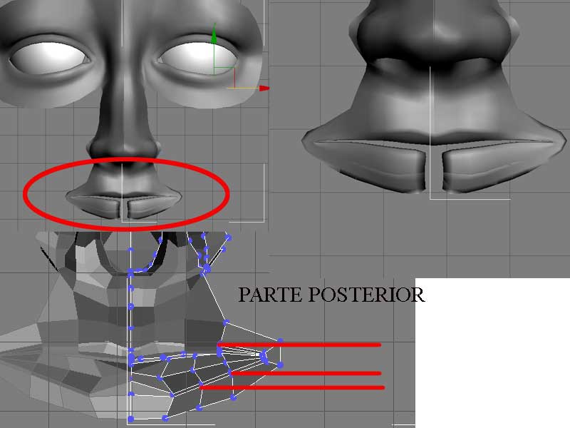

    Buenas a todos, tengo un pequeño problema, antes no me había pasado. Estoy modelando una nariz a partir de una plano, y el problema que tengo es que cada vez que intento extruir un edge, los vértices me salen siempre rotos, tengo que soldar cada vez. ¿eso es así normalmente? O es algo raro raro. Con lo cual es un coñazo y tardo un huevo.
    Hay alguna manera de solucionarlo o hay que ir soldando cada vez. Gracias.

    Vaya Quel creía que ya lo sabias uso max en Edit Poly lo siento se me ha pasado.
    Mar 2003
    1,023
    3dsmax Duda de modelado
    Bueno os pongo una imagen para ver si me explico mejor, más que vértices rotos me genera como veis en la parte posterior aristas entre los vértices de dentro de la malla y no me tendrían que salir ¿no?

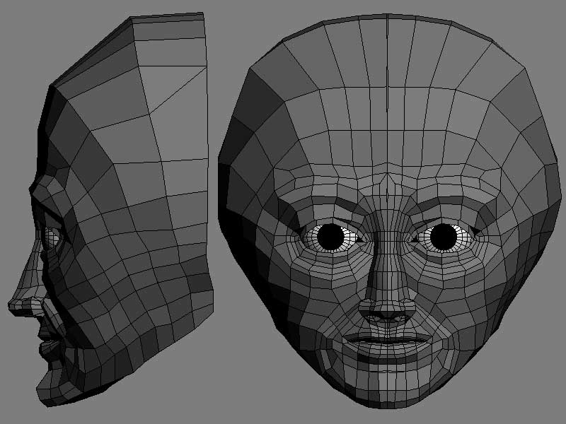

    Sigo con este hilo, para no abrir otro. Estoy con la cara de una niño, sé que las proporciones son raras, pero es así el niño más o menos, lo he cambiado un poco para que no sea igual, el caso es que me he modelado toda la cara, pero no sé cómo acabar, vamos que me he liado he estado viendo imágenes de topology, que habéis puesto en el foro y en otros, pero nada no sé cómo seguir sin petar la malla.
    Bueno voy a parar un rato y mañana lo retomo cualquier comentario lo agradecería.

    Para extruir Edges, en lugar de usar el botón extrude, mantén pulsado shift y muevelos, rotalos o los escalas, es más rápido y no da esos problemas.

    Muchas gracias David por la contestación probaré a ver qué tal, lo que quiero ahora es cerrar la cabeza, pero por ahora estoy agarrotado.
    Mañana más.
