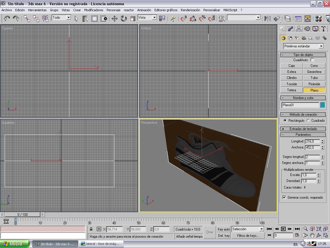

    Soy nuevo en esto, me dispongo a crear una zapatilla para empezar, pongo el plano en el visorizquiero para poder usar una imagen de referencia, pero solo se ve la imagen en el visor perspectiva. Uso 3ds Max. Pongo una imagen por sí os ayuda algo a entender lo que digo. Gracias.

    Vaya. La solución: click en el visor y luego f3.

    Valla tirando limones tan temprano? No seáis así hombre, es que todos habéis nacido sabiéndolo todo? Todo el mundo sabe apretar botones peor no todo el mundo sabe por que lo aprieta.
    He ahí la diferencia. Es muy fácil decir pulsa f3.
    Tienes el visor en modo wireframe o alámbrica en español, esto es, solo muestra la información geométrica mediante líneas o mallado o estructuras alambricas.
    Puedes cambiar estas opciones haciendo clikc derecho encima del nombre de cada vista, en el panel other, también existen los atajos de teclado f2,f3 y f4.
    Los visores pueden representar los objetos de múltiples maneras, es lo que se llama método de renderización.
