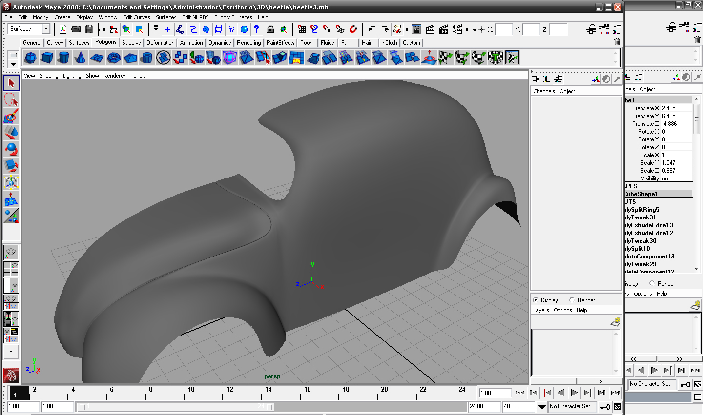

    Hace menos de un mes empecé a meter mano en Maya 2008, haciendo video tutoriales y ya hice un velociraptor de un tutorial de Digital-Tutors, una vez terminado eso comencé con mi primer modelado por mi propia cuenta, y elegí un wolksvagen betle y tengo algunas dudas, les muestro lo que llevo, aunque es muy poco.

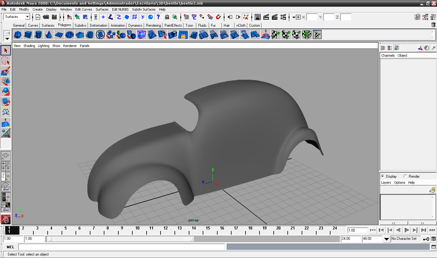

    Mi duda es, para hacer las divisiones del capo y las puertas, cuál sería la mejor forma de hacerlo? Hacer cada parte por separado? Capo, puertas, o lo hago todo de una sola parte y lo hago undiendo los Edges, probé así, pero queda muy redondito y poco real, aquí una imagen de cómo se ve.

    Puedes modelar la nave de una sola pieza, luego seleccione las Faces de las partes que quieras separar, puertas, capot etc, la extraes, si estás trabajando con polígonos por medio del menú Mesh<extract, luego tienes que seleccionar los Edges de los bordes para extruirlos hacia adentro para dar profundidad, después con la herramienta Insert Edge Loop Tool, tendrás que aplicar unas hileras de Edges para conservar los bordes duros a pesar del suavizado, lo que no entiendas, me avisas.
