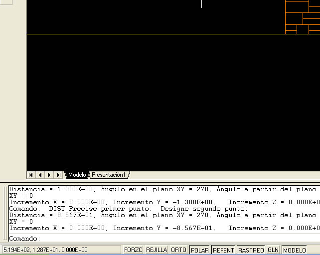

¿Problema con las cotas? Entiendo la medida, pero no los valores +00 al
    Aug 2005
    122
    Medidas
    ¿Alguien sabe por que me sale esto? No me mide bien en algunas partes del dibujo, lo que no entiendo son esos dos números al lado de la medida +00.
    Aug 2005
    4,641
    Medidas
    Se debe a que tienes seleccionadas las unidades en notación cientifica, debes seleccionarlas como notación decimal, ¿dónde? menú desplegable formato-> unidades, ahí selecciona la notación decimal y acepta. Para conservar siempre esa notación deberás crearte una plantilla de dibujo, (un dibujo con extensión dwt) y ponerlo para que se te cargue por defecto al abrir AutoCAD, o bien seleccionarlo como plantilla cada vez que crees un dibujo nuevo.
    También puedes acceder al cuadro de diálogo de las unidades escribiendo en la línea de comando: dunits.
    Aug 2005
    122
    Medidas
    Que crack, gracias todo solucionado.
