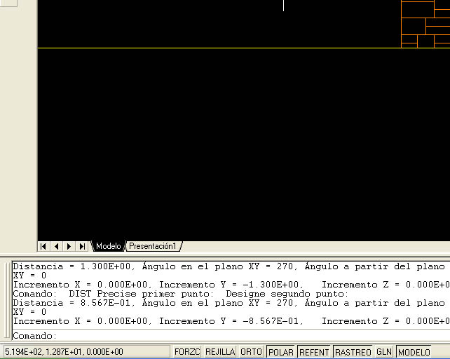

    ¿Alguien sabe por que me sale esto? No me mide bien en algunas partes del dibujo, lo que no entiendo son esos dos números al lado de la medida +00.

    Se debe a que tienes seleccionadas las unidades en notación cientifica, debes seleccionarlas como notación decimal, ¿dónde? menú desplegable formato-> unidades, ahí selecciona la notación decimal y acepta. Para conservar siempre esa notación deberás crearte una plantilla de dibujo, (un dibujo con extensión dwt) y ponerlo para que se te cargue por defecto al abrir AutoCAD, o bien seleccionarlo como plantilla cada vez que crees un dibujo nuevo.
    También puedes acceder al cuadro de diálogo de las unidades escribiendo en la línea de comando: dunits.

    Que crack, gracias todo solucionado.
