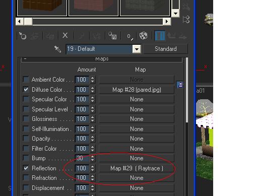

    Mira para los vidrios dale en materiales, abres maps y le da en reflection, ahí escoges Raytrace, dpende de la cantidad de reflejo que queras le subís o bajas el valor, al 100 es mucho, quedan bien en 40-60, lo de los muros parecen una caja, con booleanos para las ventanas debes hacer un detalle entre cada piso para que no quede tan parejo y la luz pone algunos omni adentro, pero le bajas la intensidad, así logras efecto adentro luz día, pero acuérdate poca intensidad, si de pronto te sirve mi ayuda aquí andaré.Kalvin@hotmail.com.

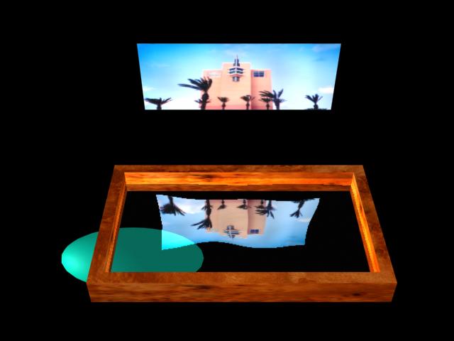

    Mira, aquí te pongo una muestra, del vidrio que te decía uno está simple, o sea, le puse en maps, como te había dicho un RayTrace en reflection, y lo puse opacity en 40, en el otro le puse en maps en Bump un noise, mira es algo simple lo que hice, pero se nota el reflejo y la transparencia.
