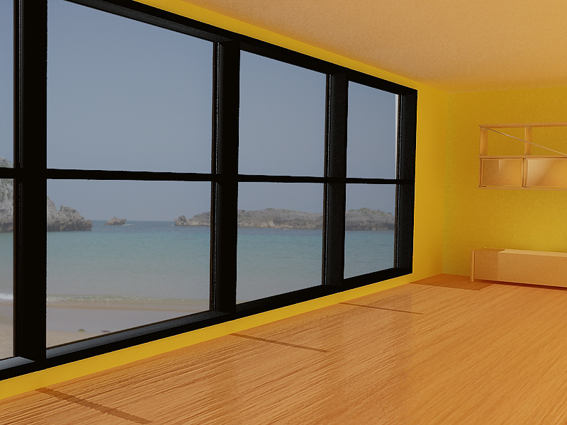

    Buenas, os dejo esto para que le deis caña, aunque ya os voy a ayudar un poco:
    - la sombra de la carpintería en el suelo y la de la pared se interrumpe y no sé porque, es como a partir de una altura no se considerase para hacer sombra.
    - me haría falta una biblioteca de personas y objetos para darle vidilla a la imagen, ¿alguien me podría decir una?
    - la luz de la fotografía no coincide con la del dibujo y no consigo ajustarla, ¿lo haríais desde 3d Studio o desde Photoshop?
    Vaya, para quien os suene la fotografía corresponde a la playa de Cantabria. Un saludo y muchas gracias.

    Caray, ya sé que es bastante floja, pero no tanto como para que os quedéis sin palabras. Un saludo.

    Hola, saludos, mira el piso tiene demasiado Bump, o displacement. No sé ¿cómo iluminas, un Vray Sun? Trata de disminuir el shadow bias, no sé qué valor tengas a lo mejor a un 0.2, Archmodels es una librería muy completa, lo malo es que pesan mucho sus objetos, en cuanto a la fotografía, tendrás que especificar más sobre cómo la aplicaste y sobre q, de hecho, detalla más, sobre todo, max? ¿Motor de render? Versiones de ser posible, ¿tipo de iluminación? Etc, mientras más completo más fácil será ayudarte, vas por buen camino, así que, no pongas eso en tu título para la otra, ya hubiese querido empezar así, saludos.

    Hola, saludos, mira el piso tiene demasiado Bump, o displacement. ¿No sé cómo ilumines, un Vray Sun? Trata de disminuir el shadow bias, no sé qué valor tengas a lo mejor a un 0.2, Archmodels es una librería muy completa, lo malo es que pesan mucho sus objetos, en cuanto a la fotografía, tendrás que especificar más sobre cómo la aplicaste y sobre que, de hecho, detalla más, sobre todo, max? ¿Motor de render? ¿Versiones de ser posible, tipo de iluminación? Etc, mientras más completo más fácil será ayudarte, vas por buen camino, así que, no pongas eso en tu título para la otra, ya hubiese querido empezar así, saludos.
    Buenas, disculpa por no explicarme mejor y muchas gracias por tus comentarios. Voy a intentar darte más información:
    - el 3d Studio es la versión 6.
    - el engine es el Vray 1.47.03.
    - para hacer el montaje he usado el Adobe Photoshop, usando el borrador mágico. El problema es que el fondo ha quedado como un pegote. ¿Qué me recomiendas insertar la fotografía desde 3dstudio o en Adobe Photoshop?
    - en cuanto al displacement, Bump y shadow bias voy a buscar en un manual que es, porque lo malo de algunos tutoriales es que te mandan introducir datos, pero no te explica que es cada cosa.
    - y la luz es una Vray light plantada delante de la ventana. No entiendo porque me hace esas sombras tan raras en el suelo.
    - ¿Archmodels es una librería gratuita?
    De nuevo muchas gracias. Un saludo.
    Eso es por el título que has puesto son mil veces mejores las opiniones sinceras, aunque duelan que las palmadas en la espalda por compasión.

    Pues creo que tienes razón, disculpas. Adelante, sé todo lo sincero que quieras. Un saludo y gracias.

    Yo no puedo ayudarte porque no uso max (uso Blender) y solo para decirte pegas sin soluciones, prefiero no decir nada, pero lo que sí puedo hacer, si quieres, es cambiar el título del hilo a uno más descriptivo. Solo dime cual pongo.
    Edito:
    Deberías poner una captura para ver cómo tienes configurada la iluminación y parámetros.
