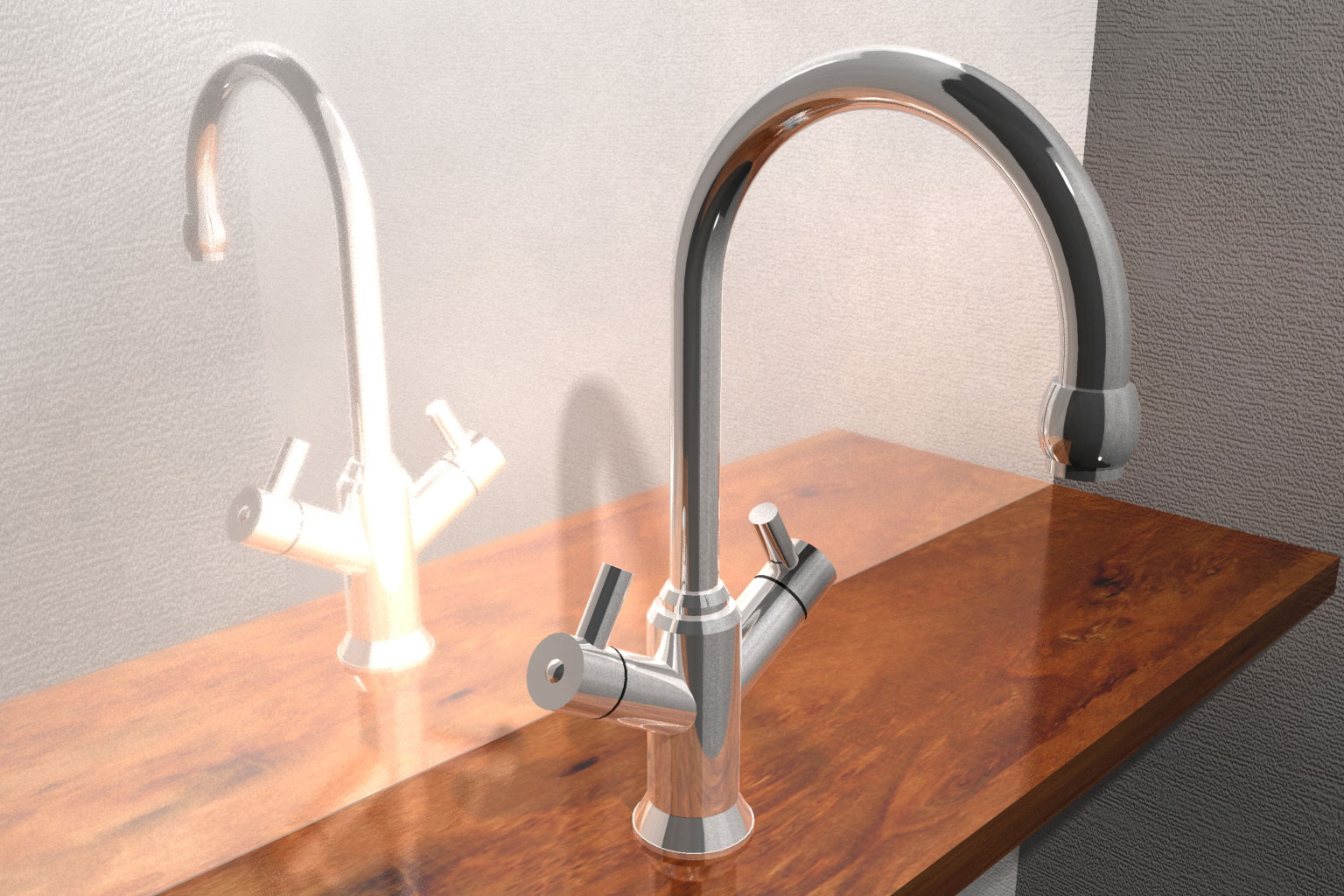

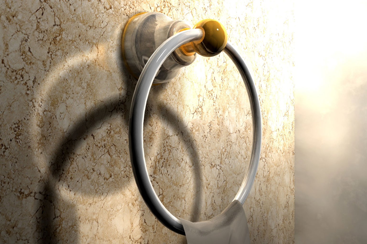

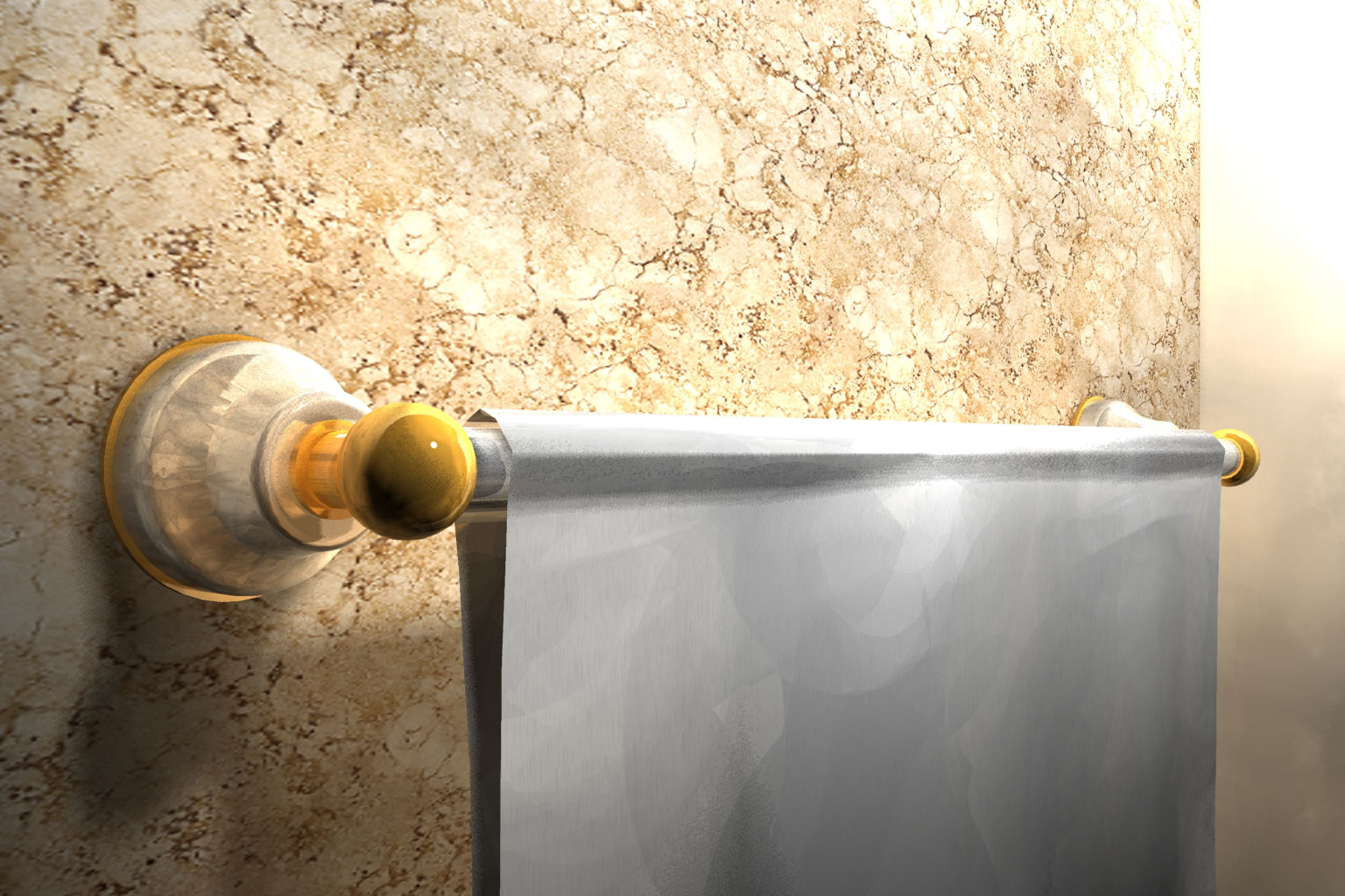

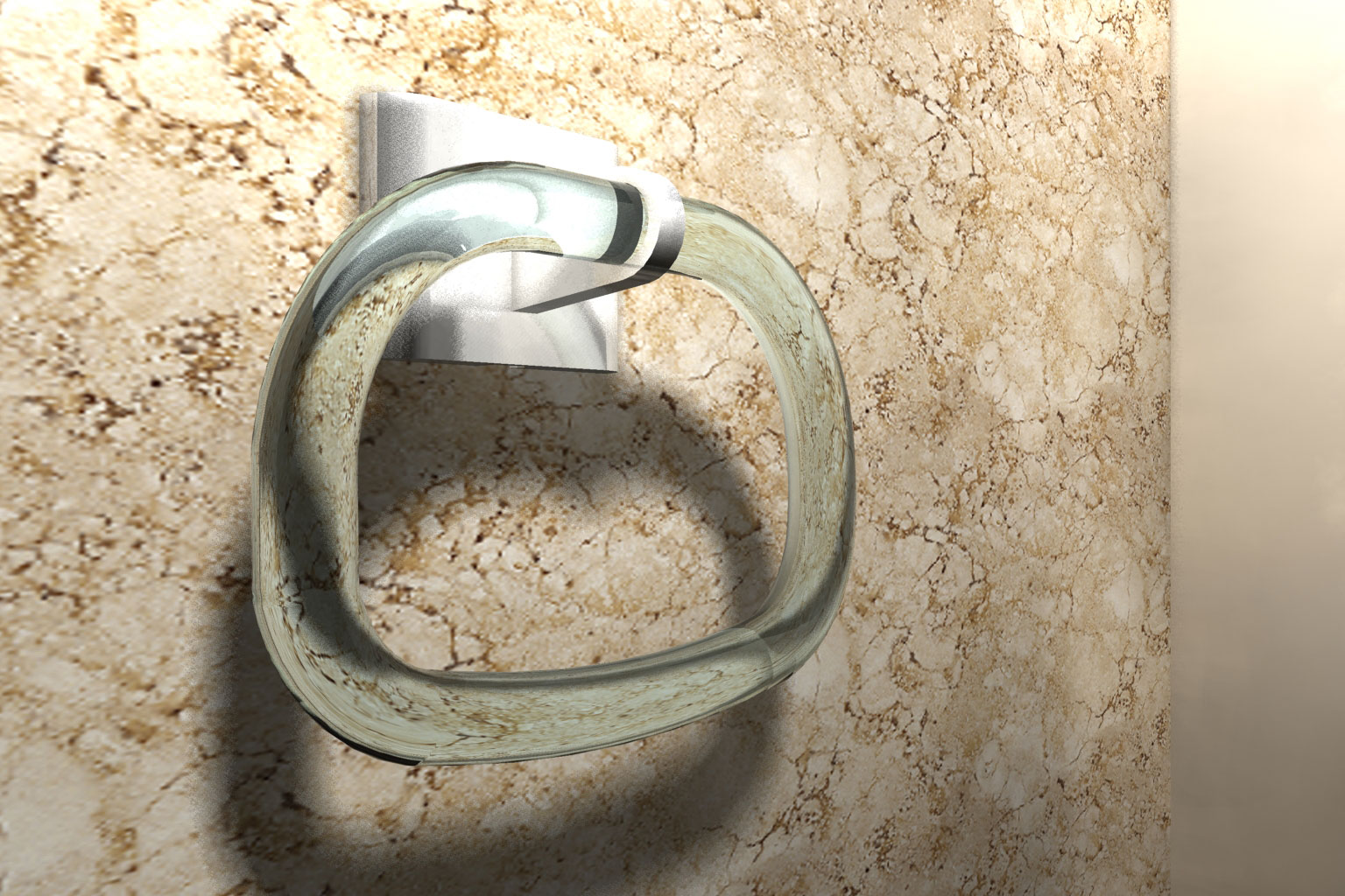

    Aquí lespongo unos renders realizados con Mental Ray, espero que me puedan ayudar, son los primeros que hago con este plugin.
    Si alguien sabe de algún buen tutorial para menjarlo y me lo pudiera facilitar se los agradecería mucho, ya que no se manejar bien las luces y los Photones, también si alguien sabe cómo hacer un material en espejo quepor favor me diga.
    Sé que no son muy buenos, pero esero me puedan dar una buena crítica constructiva.

    No sea gacho saunque sea pongan algún comentario, nadie sabe usar el Mental Ray o que pasa. Aunque sea critiquen los renders.

    Bastante malos en iluminación y texturizado. Pásate por la sección de Mental Ray en temas fijos de esta sección.

    Hola, me parecen muy bien para ser tus primeros intentos, aunque aún se pueden mejorar con algo más de trabajo.
    Yo en tu lugar para hacer renders de objetos sueltos trataría de usar una iluminación basada en un HDRI (en este caso un HDRI de un baño), para usarlo con Mental Ray tienes que crear una luz cenital (skylight) y poner que use al entorno para la iluminación (y por consiguiente en el entorno debería estar puesto el HDRI) o bien colocar directamente el HDRI en las opciones de ese tipo de luz, luego activas el Final Gather y lo configras con la cantidad de samples y radios que estimes conveniente (en el hilo que te recomendaba Necros hay información al respecto).
    Para hacer el espejo basta con hacer un material 100% reflectivo, una opción podría ser poner un Shader metal (Lume) en el surface de un material del tipo Mental Ray. Saludos.

    Mr_bahamuth: aquí es la sección render iluminación y cámaras, por lo tanto se crítica esa temática, no si el baño es de buena arquitectura, aparte yo estudio diseño 3d, ahora ¿acaso cuando un cliente crítica un trabajo tuyo le contestas de esa manera? ¿le dices que las críticas son para profesionales? ¿cuántos de tus clientes(si es que tienes arquitecto) están como yo relacionados al diseño? Por cierto, prefiero decir que están malos y se pase por el laboratorio (donde están casi todas las respuestas a sus preguntas) que escribir esa pobre crítica que solo confundira y podría hacerle creer que tienes razón.
    Los matreilas en realidad no dan para más.
    Esos materiales son muy mejorables.
    Es como querer criticar un trabajo de determinado campo (arquitectura, iseño, etc.) sin ser un profesional en la materia y claro que lo podrás hacer, pero, el por que se hizo de tal o cual manera quedaría en la mente del diseñador.
    Por eso mismo, mira lo que dices.
    Diferencia entre no gustarte un trabajo y que este esté mal.
    El radio de las cáusticas y/o fotones, está mal y provoca manchas negras enormes, al parecer no activó el FG por lo tanto todo se ve algo plastificado por decirlo así y se produce la quemazón de luz, en fin, escribí esto para dejar más en claro porque escribí esa critica, fin de la discución.
    Última edición por NeCRoManCeR; 06-12-2005 a las 19:53

    Gracias César Sáez intentaré meter un HDRI como luz y en cuanto tenga una prueba la voy a subir para ver ñla diferencia.

    Necromancer, ese parte de mi problema la gran bola de luz que se ve en las imágenes y no sabía porque me la provocaba, y si tienes razón no active el FG voy a seguir haciendo pruebas. De cualquier forma gracias.
