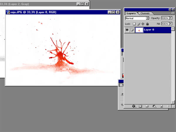

    Bueno el tema es que tengo una imagen de una mancha de tinta con zonas oscuras (color puro) y zonas más claras (colores más lavados). Bueno está mancha fue hecha a mano sobre papel blanco y luego escaneada. Tengo que hacer una animación con esta imagen y no puedo usar multiply porque también me trasparenta las zonas oscuras y no me sirve.
    Necesitaria hacer que las zonas oscuras sean opacas, que las zonas más claras sean 50% opacity y el blanco sea totalmente trasparente. Bueno eh aquí el problema, se me ocurrió hacer un blend desde las propiedades del layer, pero no me sirve porque al pasarlo en formato.psd al After no me lo reconoce. Entonces se me ocurrió hacer una imagen grayscale de la mancha y de este modo que tome lo negro como solido y los grises como transparencias, cargo la imagen en grayscale en la parte de channels en alpha, pero no me funciona, quiero csaber que estoy haciendo mal? Hay alguna otra forma? También intente hacer una máscara del layer y pasar la imagen grayscale a la máscara del layer, pero no me lo pasa.
    Color.jpg aquí muestro la imagen de la mancha y la zona a sería la que tiene que estar opaca y la zona b con opacidad al 50%.
    Alpha.jpg aquí pongo la imagen byn de lo que quiero que funcione como alpha y no pasa nada.

    Aquí pongo unos screenshots de lo que estoy haciendo, y el Alpha channel no me responde, no transparenta lo blanco en la escena, yo estoy buscando lo que pasaría si pongo una (*.jpg) en el Diffuse y una en byn en el opacity como pasa en el 3dsMax.

    Replaceando la imagen en escala de grises en una máscara de capa sí funciona. Pero dices que no puedes representar dicha imagen. Yo no sé si habrá otra forma, pero una vez creas la máscara de capa, si vas a la paleta de canales, veras que se ha creado un nuevo canal que corresponde a la máscara. Entonces no tienes más que seleccionar dicho canal y pegar dentro la imagen en escala de grises. Eso sí, tendrás que invertir la imagen ya que negro significa 100% transparente y blanco, 100% opaco. Tal vez tengas que jugar un poco con los niveles de la máscara y listo. Saludos.

    Halfvector te debo la vida, muchas gracias, era eso nada más.
    1, crear la máscara en el layer.
    2, editarla luego en los channels.
    Y yo hacia al revés y no funcionaba.
    Muchas gracias amigo mio.
