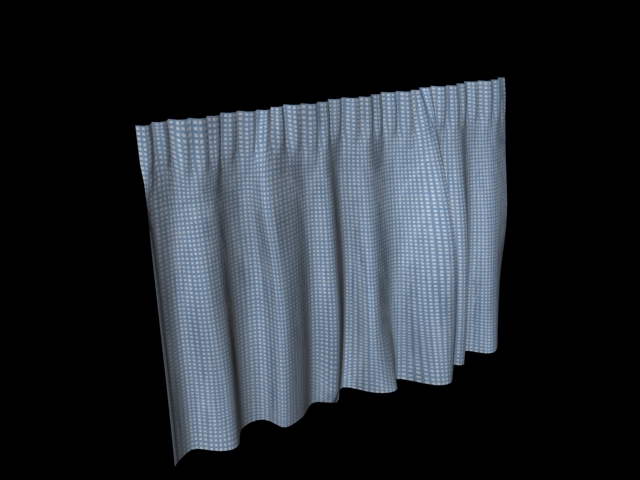

    Tela algo complicada
    Un poco chapuza, pero para que veas que trabajando un poco, se puede conseguir. Esto en 2 minutijos de nada. Eso sí, un poco más de ganas y unos vértices para aquí y unos para, allá, y creo que puedes sacar un buen resultado.

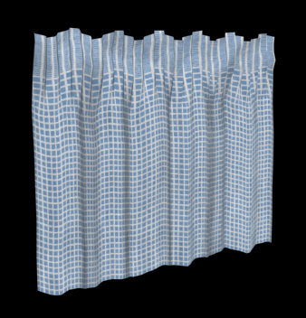

    Bueno, después de muchas pruebas, he llegado a la conclusión de que no es posible realizar el pliegue del inicio y que se deforme muy poco, o lo justo para que tenga el aspecto de la fotografía, así que, me decidí a probar varios métodos, desde el inicio con una malla y tocada vértice a vértice para dar el aspecto deseado, pasando por el Cloth, el SimCloth y al final decidí realizar un par de Splines con los contornos de arriba y abajo para unirlos, pero luego me he encontrado con que no me deja texturizarlo, así que, todo lo que he hecho no parece que haya servido de nada.
    Alguien tiene alguna sugerensia?

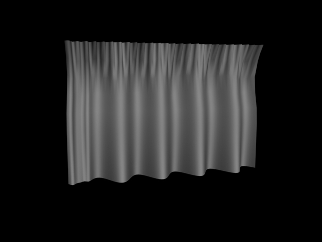

    Esta es mi prueba, a un plano bastante subdividido le he aplicado el modificador wave, luego lo he converido en malla poligonal editable y he movido los vértices de arriba, supongo que, con paciencia se puede conseguir.

    Vaya, pues yo lo veo bastante bien, gracias por haberte molestado, yo andaba enfrascado en otros lares y al final me he liado yo solo. Gracias de nuevo, ahora mismo me pongo con ello.
