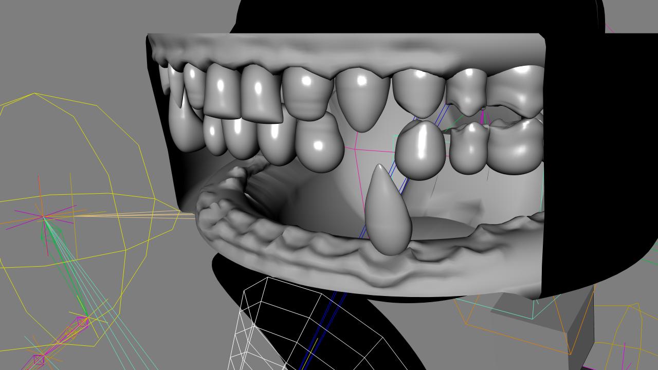

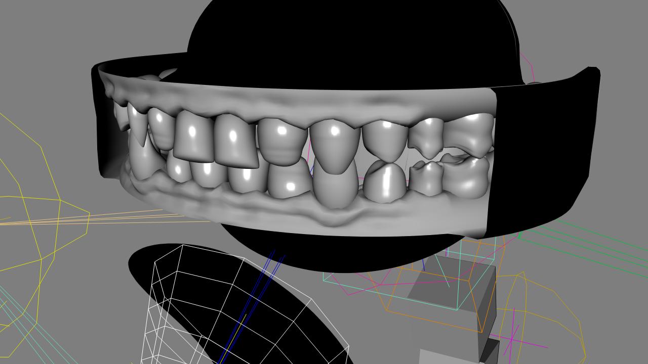

    He modelado una boca por dentro y la encías están pesadas al 50% con la cabeza y 50% con la mandíbula. Los dientes están modelados independientemente. Las boca (encías) se mueven correctamente, pero cuando peso un diente al 100% con la mandíbula y abro la boca el diente se desplaza anormalmente respecto a la encima, he probado a hacer el diente hijo de la mandíbula con el mismo resultado.
    Alguna idea?

    ¿Las encías 50% y 50%? ¿Qué haces? Tienes algunos problemas conceptuales con el funcionamiento del pesado de la malla. Es algo tan simple como la encima superior 100% el bone de la cabeza y la inferior 100% bone de la mandíbula. Para los dientes, lo mismo, superiores cabeza e inferiores mandíbula.
    268
    Problema con dientes
    Si, la verdad es que lo he escrito mal, en esfecto están pesados así y los puntos intermedios 50%-50% en caso contrario la encía se deformaría y ya ves que no lo hace. De todas formas, lo pongo en negrita porque parece que no se le bien los dientes inferiores pesados al 100% con la mandibula se mueven de modo distinto a la encima.
