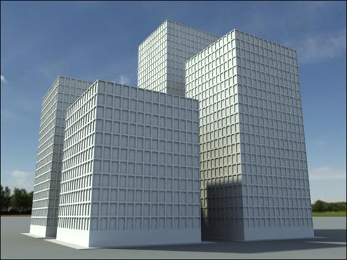

    Como crear ventanas en un rascacielos
    Hola a todos, os voy a adjuntar una imagen de lo que yo quiero llegar a conseguir, porque soy novata en esto y estoy un poco confusa, trabajo con 3ds Max. Gracias.
Nombre: rascacielos.jpg
Visitas: 1068
Tamaño: 32.6 KB
    367
    Puedes generarlas de dos formas mediante la extrusión de una Spline a manera de contorno (hay un tutorial en el CD de max de esto para generar la fachada de un edificio) y otra es mediante el Bump map y el mapa de desplazamiento. (de lo cual también hay tutoriales al respecto), por ejemplo, el de tu imagen es con un mapa de desplazamiento.
    Vale según veo en tu imagen adjunta, creo que es todo un objeto con extrusiones, podrías, si lo estás haciendo con Edit Poly asignar a los polígonos los cuales van las ventanas un id distinto al otro material, así luego con un material multisubobjeto puedes texturizar las ventanas por separado.
