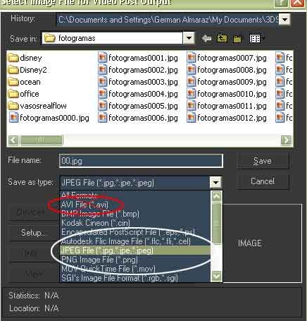

    Cuando agregas al vídeo mensaje el image output event (o sea cuando le indicas donde y en qué formato deseas que sea la salida de tu animación), siempre asegúrate de que el último evento (que obviamente es el de grabar la animación) no sé encuentre en una subrama del evento anterior porque si no te sucederá eso mismo que decís. En el monitor verás el efecto, pero al reproducir la película final no estará (independientemente del formato elegido), para evitar que el evento de salida quede en una sub-rama, tienes que, asegurarte de que no está seleccionado (resaltado) ningún evento antes de agregar el image output event, así como lo ves arriba está mal. El evento de salida aparece como una especie de sub efecto del flare, en la última imagen, te muestro como debe quedar, en la primera quedó así porque cuando aplique el image output event, el efecto flare estaba seleccionado. Suerte.

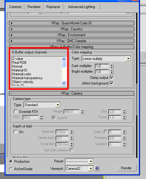

    Siux, supongo que utilizas Vray, para conseguir el efecto Glow con max, en video mensajes, hay que elegir en las propiedades del objeto> G-Buffer>objet channel y elegir un canal (cómo se hace normalmente en max).
    Luego en el menú de Vray, en la sección G-Buffer/ Color Mapping> G-Buffer output channels, marcar cada una de las palabras que figuran (normal, material id, etc), de modo que queden resaltadas en gris. Cerrar el menú e ir a video mensajes, y manejarlo normalmente, usando Vray como motor de render. Espero que te sirva, saludos.
  20. #20
    Sep 2003
    104
    Todo sobre video post efecto glow

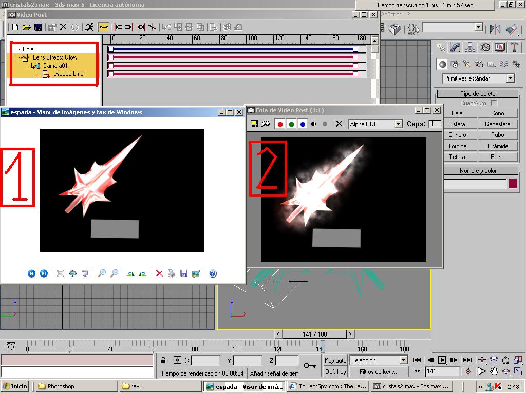

    Bueno nuevamente sigo con el mismo problema. Acá les dejo una fotografía de lo que estoy haciendo, si alguien sabe dónde me estoy equivocando le agradecería su respuesta. La cosa es así. Intento exportar un efecto del video mensaje a un archivo bitmap, pero el archivo me muestra el render sin el efecto. El 1 corresponde al archivo guardado (debería tener el maldito efecto), el 2 al efecto en cola del video mensajes.

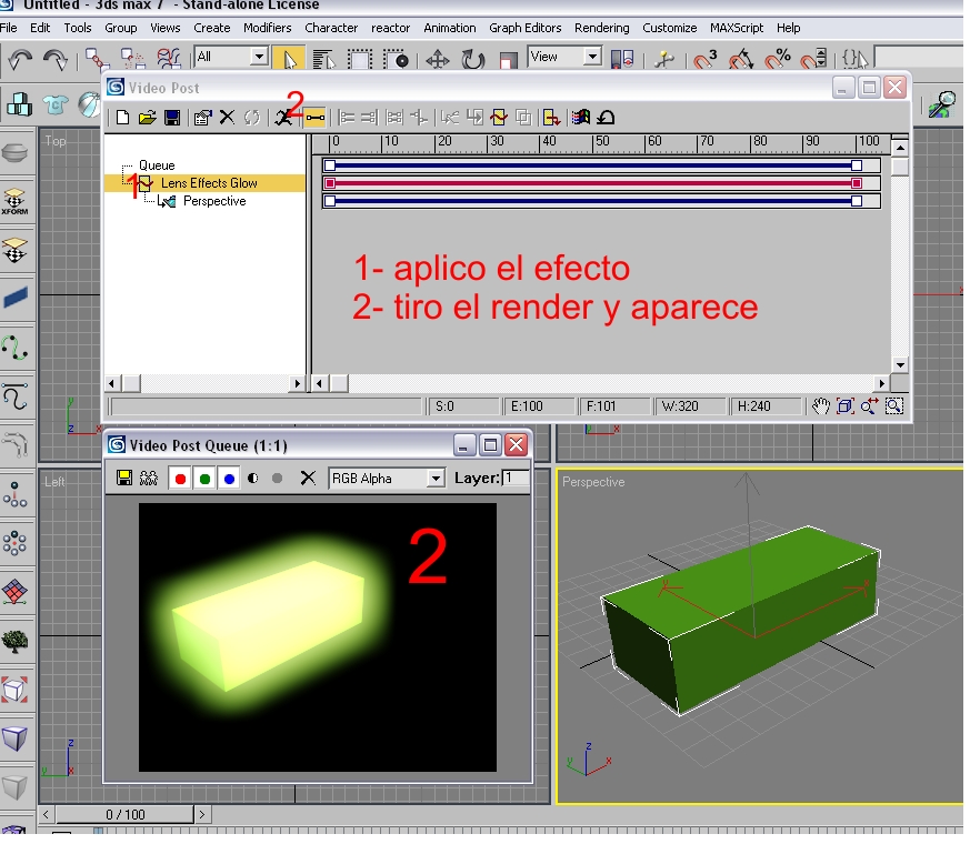

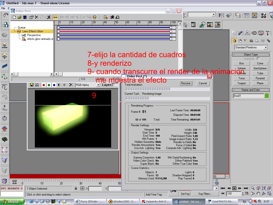

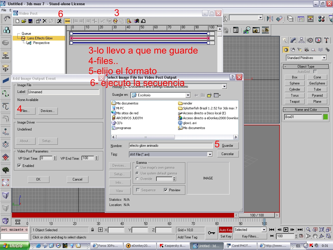

    Guardar un glow animado video post

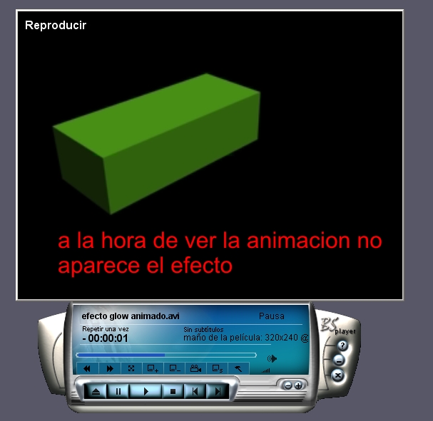

    Hola, he estado probando como guardar una lámpara que va graduando de intensidad en el video mensaje -Lens Effect Glow pero a la hora de renderizar la animación no sale, si alguien sabe bien los pasos desde ya le estoy agradecido por la información saludos.
  32. #32
    3,762
    ¿Quieres decir que puedes hacer una previsualización del efecto, pero a la hora de realizar el render éste no aparece? Puede ser una tontería, pero asegúrate de que el efecto esta activado. Saludos.
  33. #33
    11
    El Fiti, gracias por interesarte y paso a contarte que si hago un render (1 sola fotografía) si aparece el efecto como yo lo configure, pero el tema es que no sé cómo hacer para que ese efecto me aparezca en una animación de 100 cuadros, por ejemplo, aquí te paso los pasos que yo hago y dime si estoy saltando algún paso o si lo hice mal desde ya muchas gracias por la molestia.

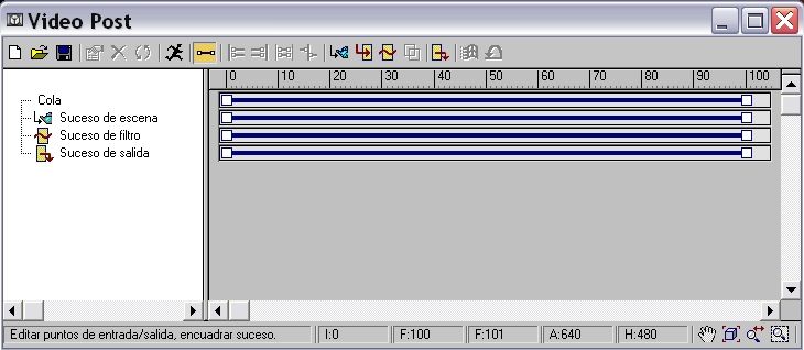

    Prueba a poner los elementos de la cola de video mensaje como te muestro en la imagen adjunta. No sé si es la forma correcta de hacerlo, pero a mí siempre me ha funcionado. Saludos.
Nombre: Video Post.jpg
Visitas: 120
Tamaño: 43.4 KB
  35. #35
    11
    Muchas gracias el Fiti, corregí el orden de sucesos como me los planteaste y ahora ya puedo disfrutar de esta herramienta que he estado más de una semana renegando con los parámetros y al fin alguien se interesó cualquier cosa que necesites y este a mi alcance puedes contar conmigo saludos y otra vez gracias.

    Buenas. Estoy intentando aplicarle un filtro en video-post a la luz sol de un terreno. La cuestión es que parece ser que, en video-post y su pantalla preliminar todo funciona correctamente. Sin embargo, cuando renderizo, no me hace la pasada del video-post, y por tanto la luz no hace el efecto de flare.
    Seguramente me estoy comiendo algún paso. ¿Alguien sabe cual?
    Max 6 + Vray 1.46.12.
